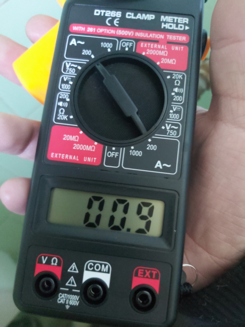

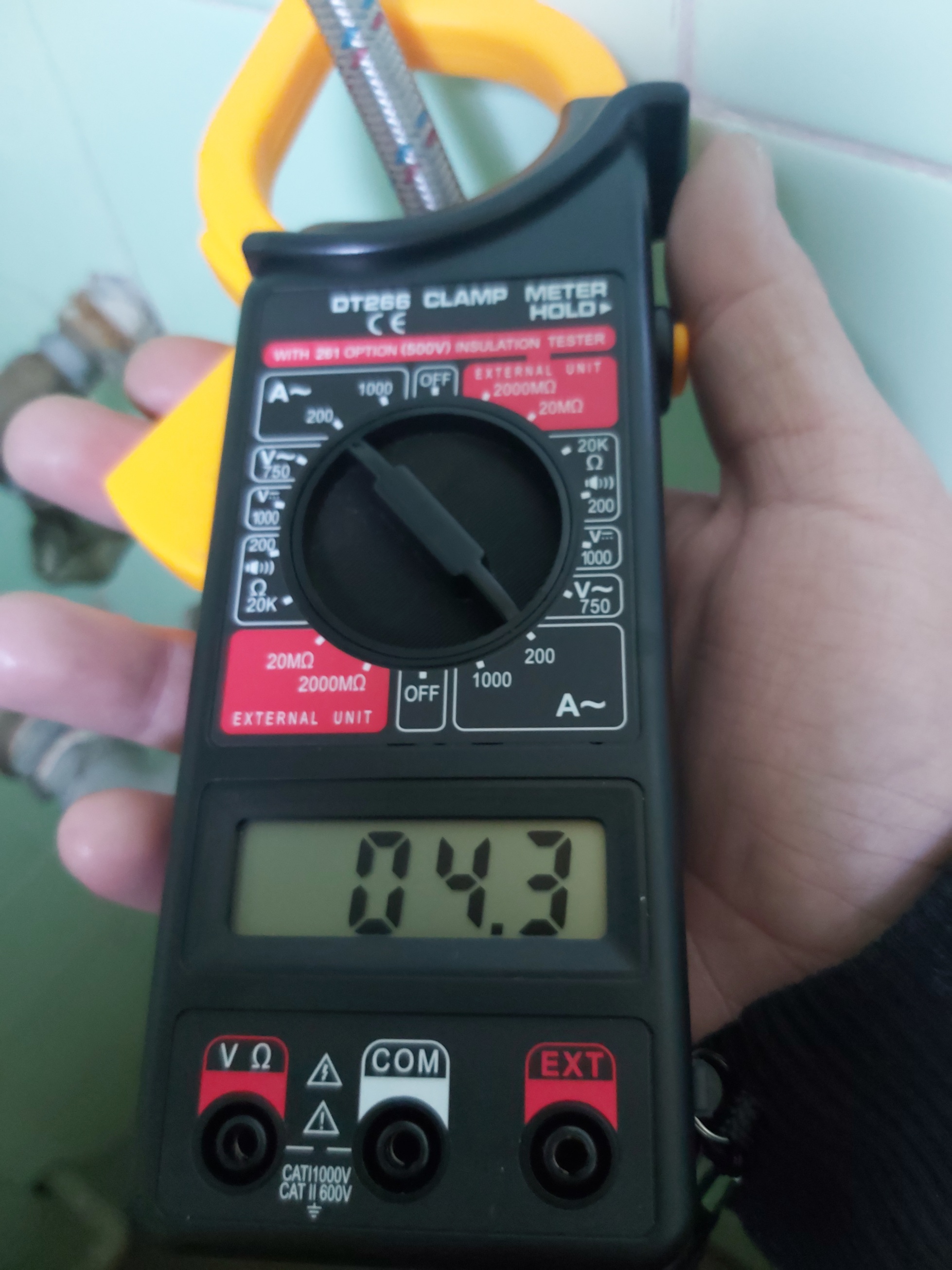

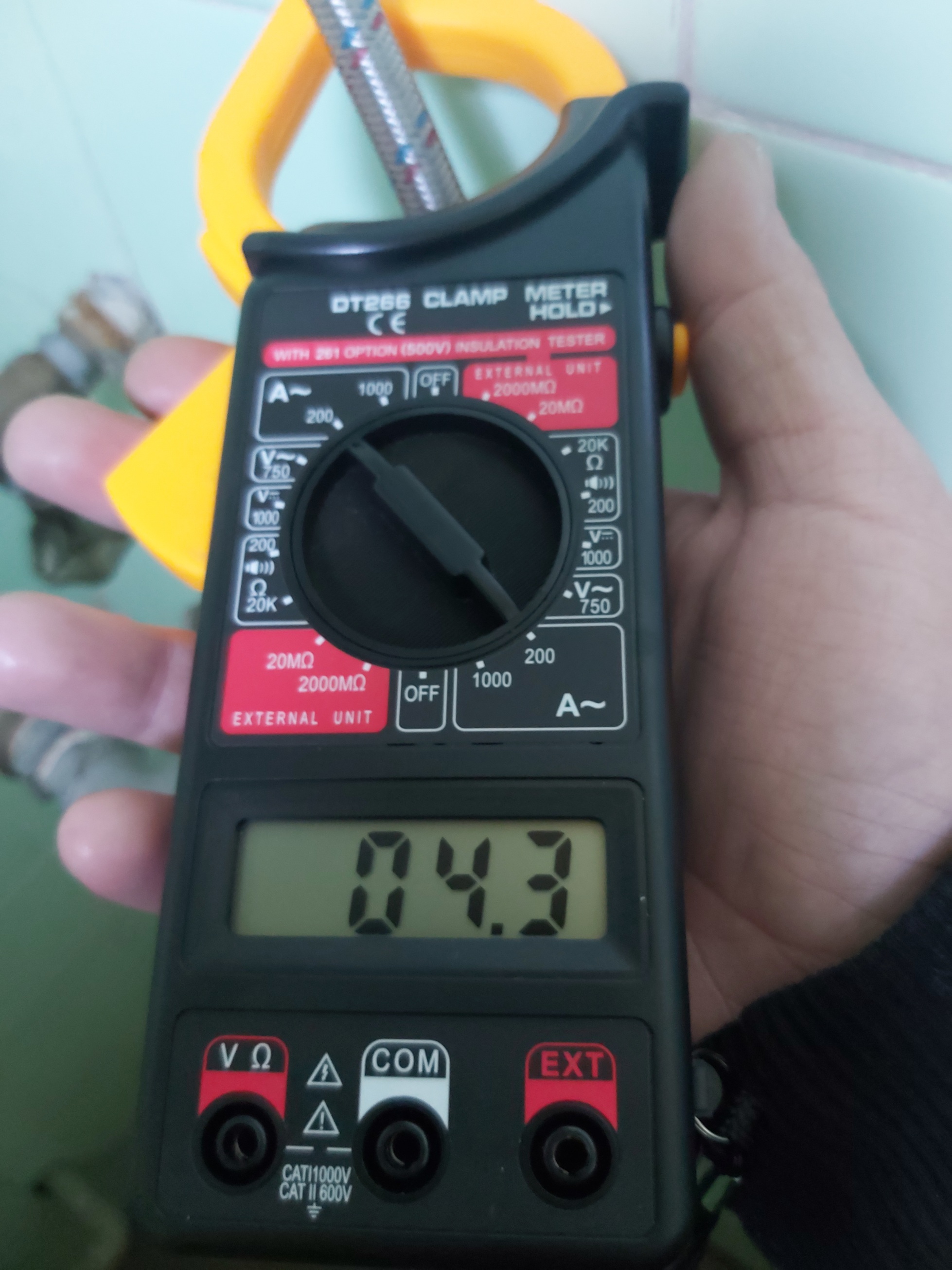

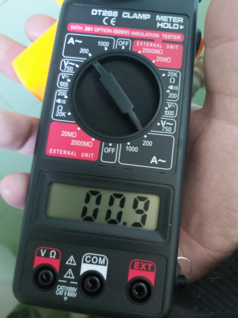

И малко развитие относно съвсем лекото загряване на меката връзка за студената вода, при работа на бойлера: при включен бойлер на студената връзка изкарва стойност 04.3А, а на топлата връзка - 00.9
Когато го изключа всичко е 0.

Нулата /или 3 ти кабел земя ако има/ закачена ли ти е на болта?
Todorov99 - напреднал
нед яну 01, 2023 4:05 pmmiroki написа:
Да, понеже е от по-старите кооперации, и сме с двужилни кабели. Пуснат е допълнителен.
miroki - майстор
Щом си го вързал мисля всичко да ти е наред. Ако не почне да свири не се занимавай повече. Нормално е да затопля от самият казан и нагревател. Все пак има топлоотдаване. И цялото загряване е в близост до студената вода. А топлата вътре е на пластмасова тръба.

Значи нулата в таблото, било то у вас, на етажа или в мазето е лоша. Я пусни фурната и пак измери.

Недей да я караш така. 4,3А по меката връзка си проблем
zz_stefanov - майстор
Както ти каза ESPACE, включи някой друг мощен консуматор докато мериш с ампер клещите. Предполагам е офазяване на корпуса заради лоша нула някъде по инсталацията и от там да е тока по меките връзки. Все пак бойлерът е нов.
Ситуацията е много опасна и трябва да се оправи проблема.
Отделно от прегряване могат да ти текнат уплътненията на връзките.
