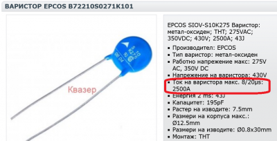

вт дек 05, 2023 11:55 ampreslav написа:
...варисторите не издържат на ток над 16А ...
И това не е вярно.

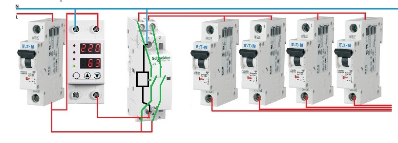

Напълно е възможно да греша какво точно е "гръмнало" в защитата когато булката беше включила над 3680 W товари - мина доста време, а и не се занимавам постоянно и професионално с ремонт на електроника. Тогава писах на производителя и си признах, че сами сме издумкали защитата. Вече я бях отворил и не търсех гаранция, попитах какво да правя. Отговориха ми, че е "думнало" нещо си от претоварването, но като временно решение мога да шунтирам някакъв си елемент. Май после ми я смениха като платих само куриерските услуги (пичове се оказаха). Та на входа на защитата, преди електрониката за контрола на ниско и високо напрежение има 3 елемента SV250K20 KEKO разположени един до друг на разстояние 4 мм. в двете междини има други 2 елемента, които не мога да видя какви са, но може да са термобушони. Едно от тези 5 неща беше прекъснало и просто го шунтирах до пристигането на новата защита.
Именно затова казах, че защитата не може да се сложи в таблото и да се ползва като управление на контактор - така или иначе някой от тези елементи ще изгори от протичащия през него ток над 16А - хипотетично би могла да изпълнява част от функциите си за защита от ниско и високо напрежение, но при пренапрежение няма да работи коректно в този си вид.

Аз за себе си в крайна сметка смятам, че защитата на хладилника трябва да ми е локална, а не на таблото, защото 2-3 минути изчакване са много ако става въпрос за всички контакти в къщи.
mironcho - специалист
вт дек 05, 2023 4:27 pmpreslav написа:
...Именно затова казах, че защитата не може да се сложи в таблото и да се ползва като управление на контактор - така или иначе някой от тези елементи ще изгори от протичащия през него ток над 16А - хипотетично би могла да изпълнява част от функциите си за защита от ниско и високо напрежение, но при пренапрежение няма да работи коректно в този си вид.
Не се разбрахме - защитата управлява само контактора, а големите токове преминават през контактите на контактора. Нарисувал съм контактор с два канала, могат да са 1,2,3 или 4 - зависи от дизайнера :) ... може и защитата да управлява два отделни контактора с по един контакт.

MamaMy - майстор
Странни хора сте вие :? . Искате на защитата да сложите защита. Това което добавяте от вън на напреженовото реле то си го има вътре. На всичкото отгоре е по-яко :-D . Ако ви е малко тока има за повече. Защо правите глупости?
Ето за 63А

Въпросното китайско реле го има и във вариант 80А
Колкото и да са китайски тези ампери, все ще устиска на 50-60А.
Да не говорим и че контактора ще е в пъти по-скъп от "умното" реле...
Ами релето беше даденост...
Да шмайзерския контактор е доста скъп, ама има и други
