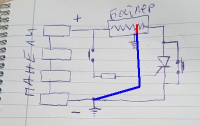

съб апр 27, 2024 10:43 amgogo7777 написа:
Става и за постоянен. Сега ще ти драсна една принципна схема. Дано помня как работеше тиристора :)
Ето, май така беше принципно. С левия бутон включваш, с десния изключваш. При утечка към корпус тиристора пак ще се запуши.
Схемата ти е аматьорска и абсолютно неприложима. Къде е терморегулатора?

Писах принципна схема като идея.
ПП....аааааа сега схванах за терморегулатора :wallbash:

Гога, то първата е неработеща, та втората ли? Ако дет съм нарисувал с червеното нагревателя окъси към корпуса тогава тока ще минава през масата/земното и тиристора е като голем камик дето го заобикаля реката. Бойлера ще топли дорде не гръмне и няма какво да го изключи.
Стига, бе.....ще окъси към корпус. Баси филма, баси нагревателя, баси бойлера. Ако прекъсне нагревателя тиристора ще се запуши

ivanovbg - майстор
Уж си заварчик. При прекъсване все едно с телоподаващо да заваряваш на максимална мощност и малко тел. Няма как да не се завариш човката. Нали се сещаш, че и напрежението е 160в прав ток. Няма гасене на искрата дорде не се заварят.
То простите схеми са много хубави, но не ако са проектирани от прост проектант . :partyman:
gogo7777 - майстор
Описаното от тебе заваряване си е резон и се ползва често. Нарича се струен режим. Нищо няма да ти залепне нито човката нито телта за дюзата.
Дадох ти само идея и принципна схема.....убава или не все ми е тая. Нито проектирам схеми, нито претендирам за нещо.
:drinkers:
