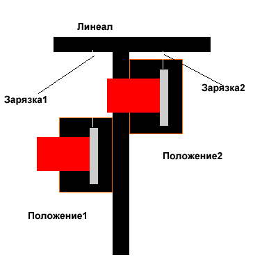

И аз имам такъв циркуляр на BD и си направих линеал за рязане :-) относително елементарна конструкция която ми спестява една дузина мерения, зарязките от диска на цикуляра в рамото на линеала са за напасване къде ще дойде самия сряз :-) много удобно вместо да се чудиш всеки път.
Линеала е направен ламиниран паркет.
И най важното може циркуляра да се постави от 2-те страни на линеала
Линеала с 2-те положения на циркуляра и 2-те зарязки от диска на циркуляра
s lineal.gif (4.1 KиБ) Видяна 9873 пъти
masterval - майстор
Това да зарежеш линеала е добра идея. Тия от Б/Д също са мислили по въпроса и са зарязали самата шейна на циркуляра, та когато си настроен за право рязане, цинкуляра реже там, където ти е "нулата". Общо взето, като запомниш положението на зарязката спрямо твоят ряз, не ти трябва линеал. Но тръгнеш ли да кроиш мебели и кухни, най-добре е да си спретнеш шейна.

Това че циркуляра е отбелязан не е много удобно :-) аз след първите няколко сряза почти се отказах даго ползвам това :-) ползвам или паралелен водач или тоя линеал.
Иначе по въпроса за зегето, и аз не мога да изкарам савсем прав сряз като от циркуляр-а :-) особенно ако ползвам по дълъг нож отголу сряза ми бяга, верно че не сам пробвал и с линеал но мисля че при по дълъг нож понякога( явно моята работа е такава) ножа се отива настрани отдолната страна :-).
