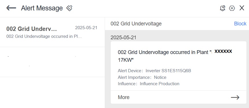

И при соларните инвертори го има. Ето, преди седмица бастисах бушона на един инвертор и той веднага си наби същата грешка но с друг номер.
При соларните инвертори освен че има кондензатори, се захранва и от панелите.
