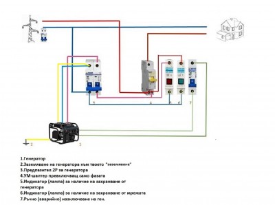

Е не! Така НЕ! Така като нищо си направил беля!
Картинката ти я отворих само веднъж и после се отваря самият сайт, с покана аз да си качвам картинка.

И от къде ще протече тока бе разбирач? Би ли бил така добър да начертаеш цялата верига?

Добре, видях, че с "4" е означен "умшалтер". Поради ниската резолюция го бях възприел като обикновено АП.

Ето малко по-видим вариант:
