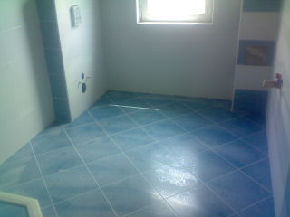

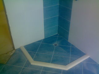

ето ти снимка
Стелко - специалист
другата страна на пода

Не можах да разбера как се прави сметката за да станат равни триъгалниците. Това не зависи ли от местоположението на "сифоня". :?
Харалампи написа:
Зависи. Нали все повтарям, че водопроводчикът и плочкаджията трябва да си комуникират.

Не можах да разбера как се прави сметката за да станат равни триъгълниците. Това не зависи ли от местоположението на "сифоня". :?
Аз си мислех, че по диагонал се прави точно когато мястото на сифона не е изчислено предварително :) . В тоя случай поне диагоналите на плочките би трябвало да са успоредни на стените. Клипът за редене на фаянс на SHL ми помогна много, за което искрени благодарности от мен :2thumbs: !

freeqwerty написа:
Аз като гледам,пода е на диагонал...А е увъртян от всякъде.Принципно трябва да си вземеш прав ъгъл от една водеща стена.За да няма разлика на парчетата триъгалници.Да са еднакви.Иначе всичко си описал както трябва.Но и този жълт нивелир и пластмасова СОЛА....подмени ги.
Да, така е, но в случая и обстоятелствата са били такива, тогава не сме обърнали внимание на това.
Иначе, за да изглежда както трябва и да няма малки и големи триъгълници трябва да бъде подведено чрез прав ъгъл спрямо една от стените. И тогава ако четирите стени на помещението са вкарани в прав ъгъл всички триъгълници ще дойдат еднакви. А сега си представете, че заварвате помещение със стени които не са във винкел и за да го изправите ще трябва не да мажете, а да зидате по краищата на поне две от стените и като кажете на клиента си какво трябва да се направи и че ще му намалите банята с около 10 см., какво ще ви отговори той? В повечето случай гледаме да изправим само ъгъла където ще бъде душ-кабината или ваната.
