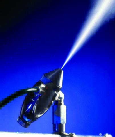

Ето най-простия вариант, но пък спестява главоболия:
Има разумни клиенти, които са наясно с рисковете за персонала си и са загрижени да ги избегнат на всяка цена. Обратното е безхаберие. Просто се попитай, как ще се почувстваш, ако, не дай Боже, някой се разболее единствено защото си решил, че икономията на няколко лева е по-важна...

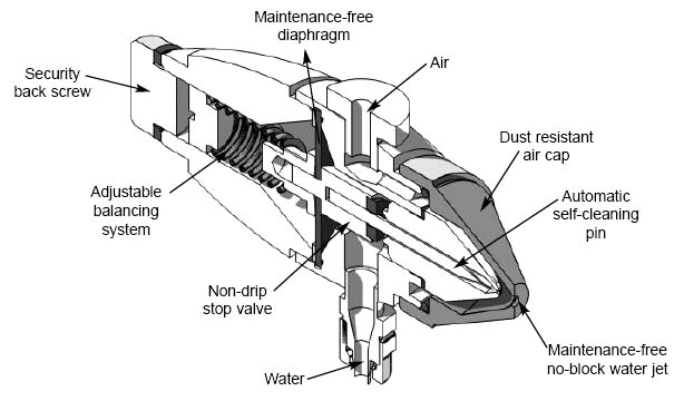

За който се интересува от технически подробности:
  • Използват се водно-въздушни дюзи, защото водните не могат да гарантират достатъчно малък размер на капката. При достатъчно добре пулверизирана вода пълното й изпарение настъпва на разстояние около метър от дюзата без риск от намокряне на машини и продукция, намиращи се под тях. Конструкцията на дюзата е снабдена със самопочистващ се иглен клапан и подкапването е изключено.
  • Евтините системи използват механично-химичен бактерициден филтър със сребърни йони и система за промивка на тръбопроводите, за предотвратяване на рисковете от легионела. Системите с по-голям капацитет имат и бактерицидна УВ-лампа.
  • Производителят на системи за пулверизиране на вода в жилищни и работни помещения трябва да се съобрази със следните директиви: N60204-1:2006, EN61000-6-1:2001, EN61000-6-3:2001, EN13779:2007, VDI6022 Part 1, VDI3803, DIN EN13779, DIN1946 Tiel 4, ONORM H602, ONORM H6020-1, SWKI VA104-01, SWKI 99-3. Последното има задължителен (за европейските норми), а не пожелателен характер.
  • Експлоатация на такива устройства се допуска само от специално обучен персонал, който освен за експлоатацията е отговорен и за ежемесечни регламентни работи по поддръжката на хигиената на системата.
Който се интересува от подробни данни, може да ги получи по имейл. На английски са... сорри...
Водно-въздушна дюза със самопочистващ иглен клапан.
