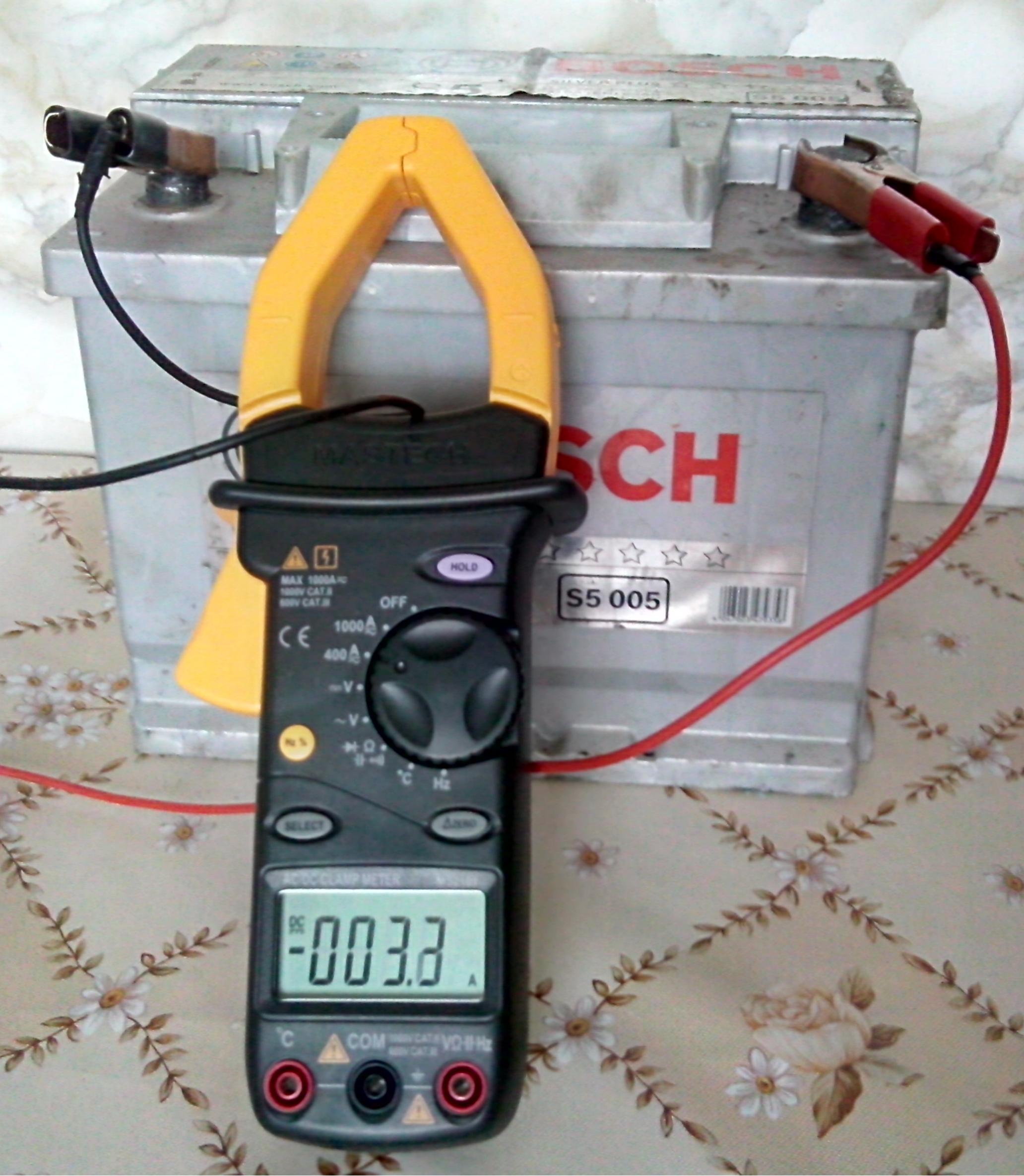

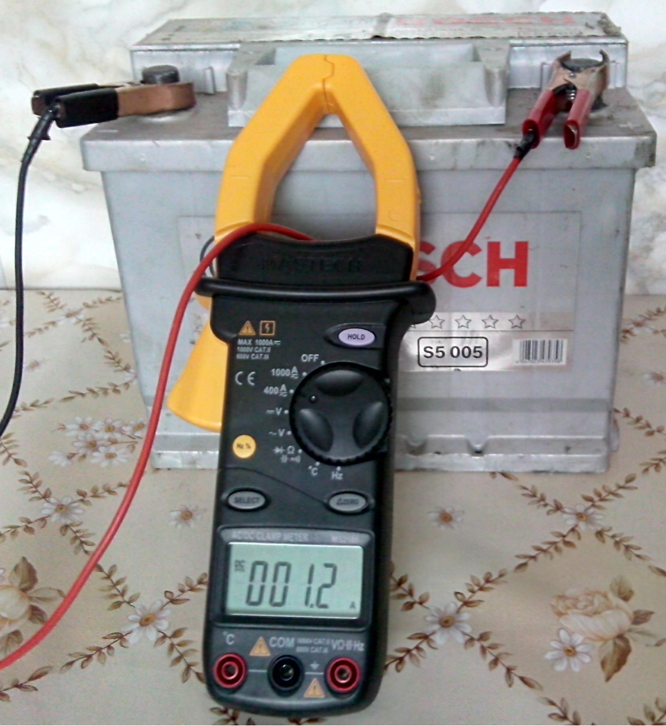

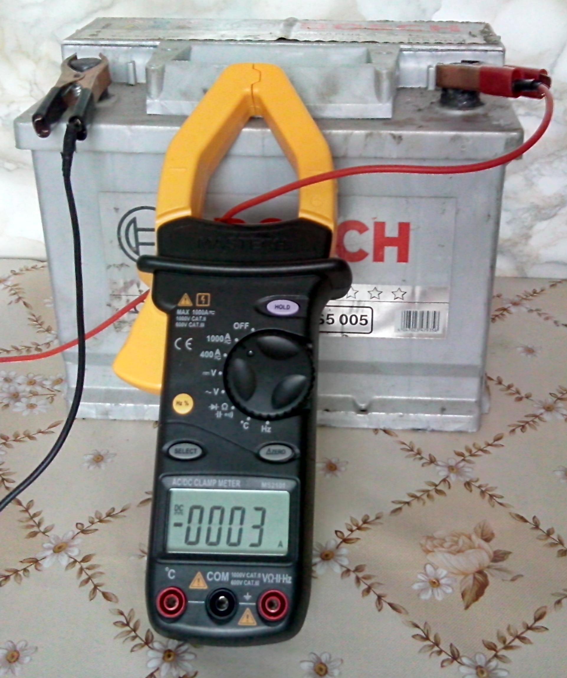

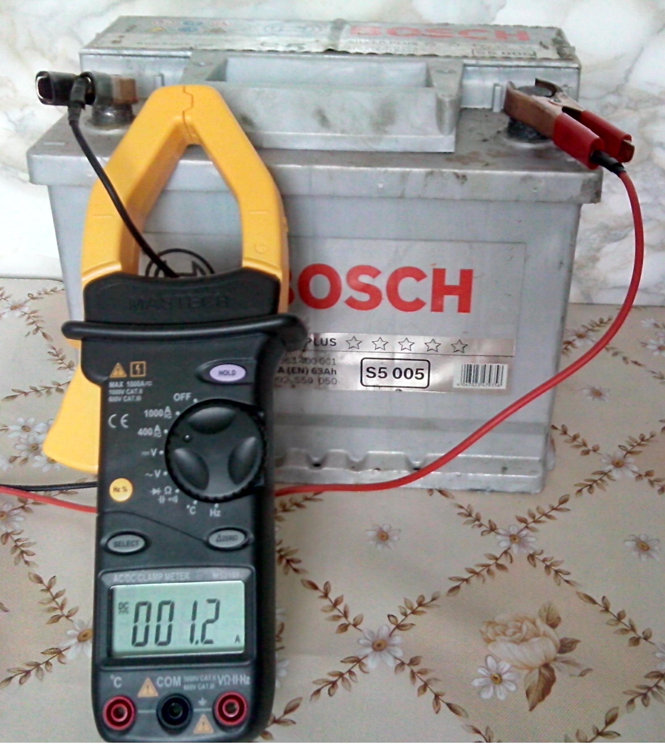

Ето едни измервания на прав ток от мен. Уреда има посока и при обратно включване дава некоректно показание. А разликата при измерване на на "+" и "-" проводници смятам, че идва от контактуването на щипките.

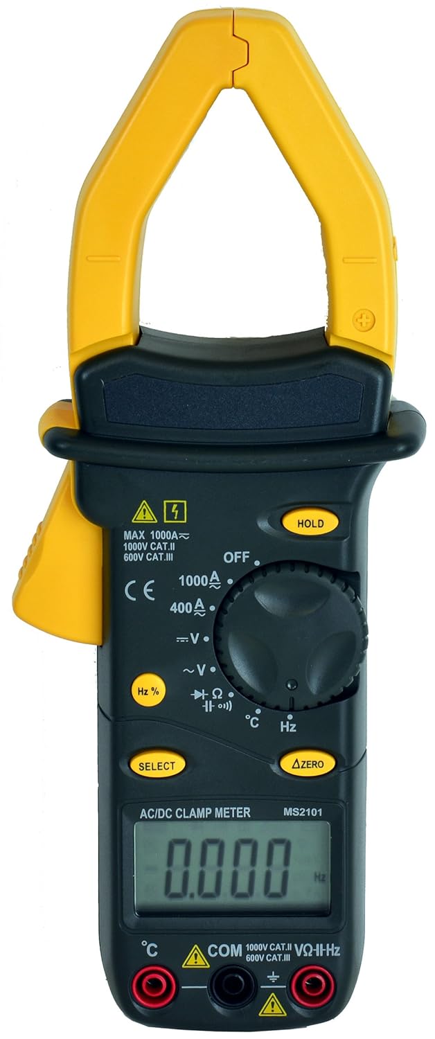

+1 От тези клещи няма какво толкова да очаква особено в краищата на диапазона.
Те му дават 3% ама нищо не пишат колко е равномерна грешката в целия диапазон.
http://www.p-mastech.com/images/SPEC/ms ... ms2101.pdf
Има разбира се и друг вариант - да е менте. Може и да е странно но има китайски ментета на китайски стоки. :-D

Не правиш коректни измервания - един път гледам измерваш на обхват - 400А, после обръщаш полярността и измерваш на обхват 1000А. Сега пробвах с моите на прав ток - няма разлика в показанията при обръщане на полярността(посоката на тока) - показва еднакво - на прав ток моите имат опцията "нулиране" за да се нулира дисплея преди да измерваш, при теб не знам как е.
alsted написа:
Това не е точно така. На челюстите има указан "плюс" за да знаеш каква е посоката на правия ток - например измерваш ток на автомобилен акумулатор, плюсът е в правилната посока, но въпреки това уреда ти показва минус 10А, какво означава това - че от акумулатора не се черпи ток, а той се зарежда и посоката на тока е обратно, примерно казано, не знам дали ме разбра точно.
