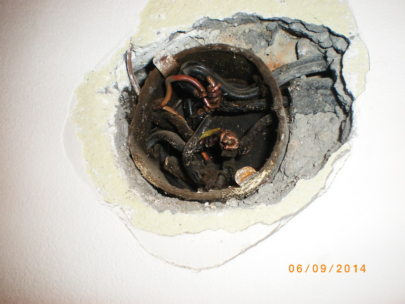

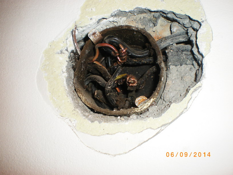

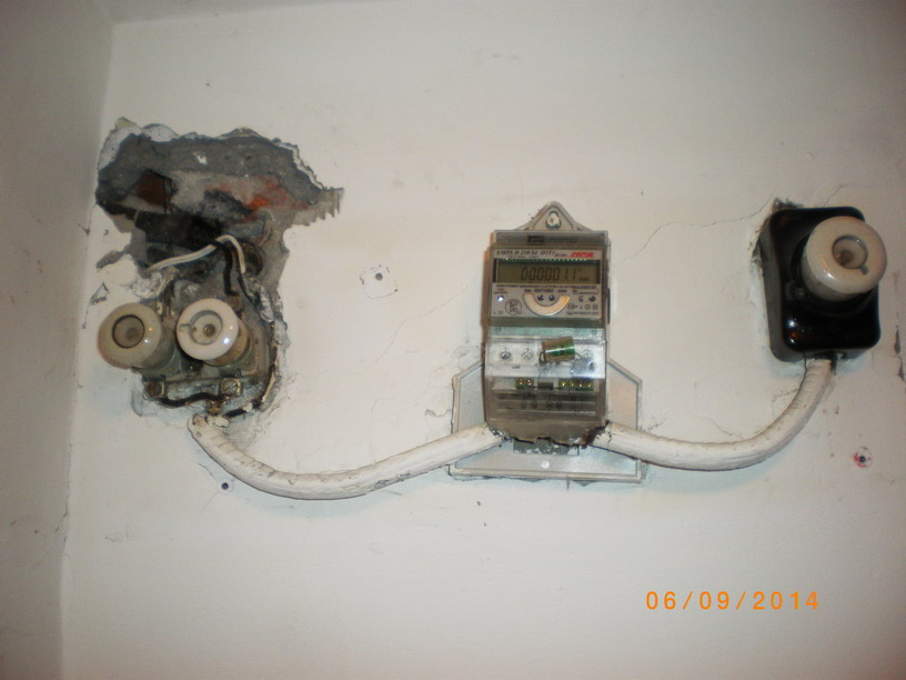

днес с тока се появи проблем и не знам как да открия повредата.Предполагам,че е късо някъде в инсталацията. Като пусна електрожена или жена ми включи фурната на печката, тока се губи.Бушоните са изправни,но ток няма. Фазомера свети при контактите и на фаза и на нула.След 5-10 мин.всичко си идва на място,но до следващото включване на някой по-голям консуматор.Къщата и инсталацията са на 28 год. Всички разклонителни кутии са замазани от собствениците преди мен. Днес след малко къртене намерих една която е най-близо до електромера,но белята не е там.Пропуснах да кажа,че на долния етаж се губят само контактите а на горния и контакти и осветление.

Продължавай да търсиш раз. кутии, там ще е проблема, някоя тъпа спайка...
Фурната по идея трябва има отделна линия до таблото, а електрожена не му е мястото да се включва в обикновените контакти...

Не бързай да къртиш. Ти нали не включваш електрожена в кухнята? :-D Щом ти се "губи тока" и на двата етажа и ти свети фазомера на нулата - имаш лоша връзка на нулата. Много вероятно да е още в самото табло с предпазителите. Прегледай там всички връзки на нулата и ги притегни.
Все пак говоря малко наслуки. Една снимка на таблото би помогнала.

iavor - специалист
Табло е малко силно казано,но така го заварих и 7 год.не съм имал проблеми.
