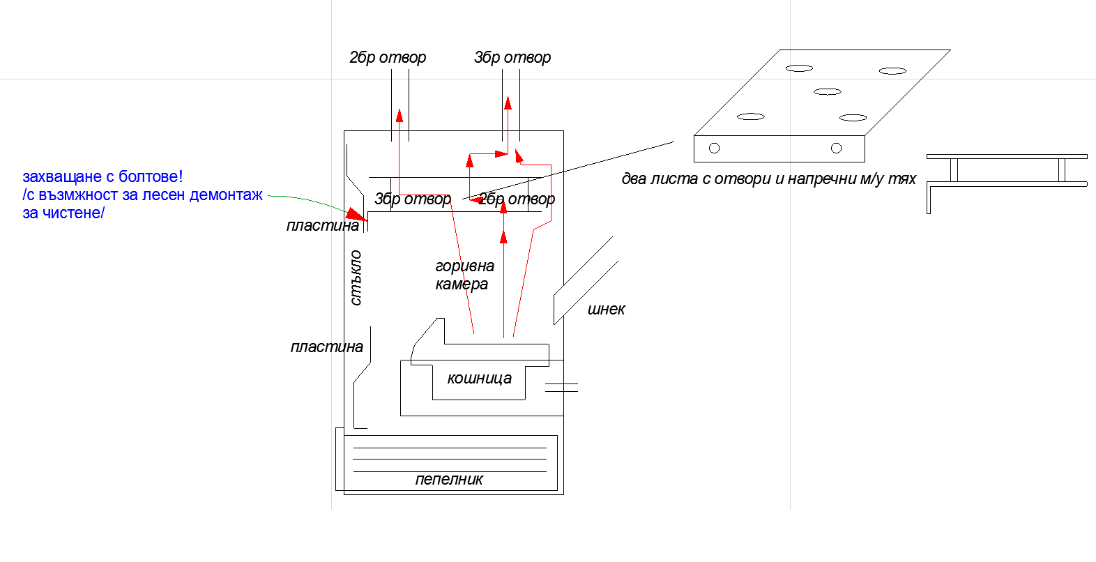

Вижт екаква идея ми се върти в главата като тунинг :-D
plocha commo.png (34 KиБ) Видяна 4239 пъти
bmahob - майстор
Чудя се и за някакви прехради в долната камера преди вентилатора
От време на време пламъка става много голям на 5-та степен - като падне темепратурата и започва да нагрява и на дисплей изписва "Max Smoke" за около 10 секунди като след това се връща към нормална работа.
Никъде в интернет не намерих информация?
Някакви идеи от какво може да е това?
bmahob - майстор
Т на изгорелите газове са станали над 220гр. От там се активира макс смоке и намаля степените сама без да е достугнала желаната Т на вода или въздух
А някакви насоки как да оправя проблема?
Да намаля градусите на водата?

Може би има нужда от почистване.
bmahob - майстор
Чистиш, може малко да намалиш и въздуха, и догодина турболатори

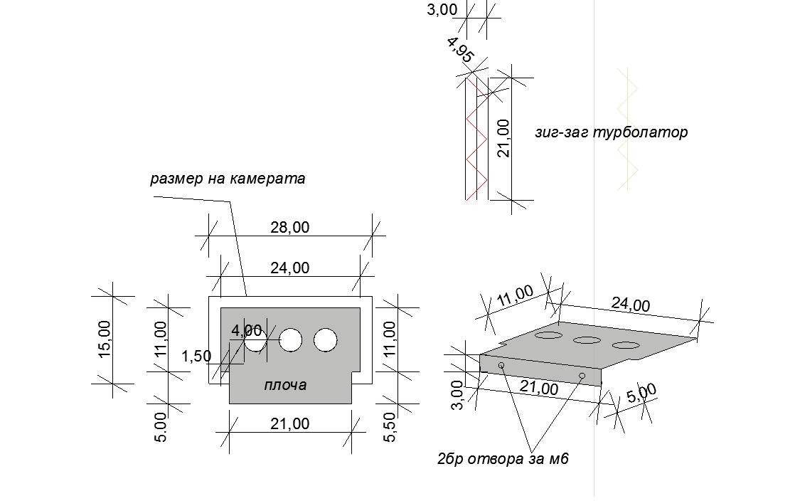

днес измерих горивната камера и изчертах заданието, единственото което се чудя е дали да не набутам в късите тръби турболатори и да ги подпра с плочата отдолу :? Също така съм разминал отворите на плочата с тези на камината както и тяхната бройка
