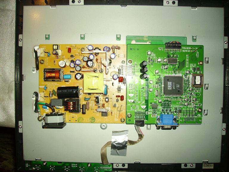

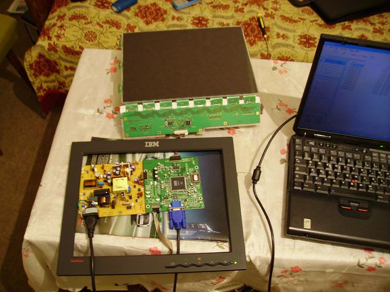

Здравейте и аз реших да се включа в проекта :-) Първо се сдобих с едно перфектно 15' мониторче IBM L150 демонтажа беше учудващо лесен, нямаше лентови кабели за удалжаване, бе направо супер.

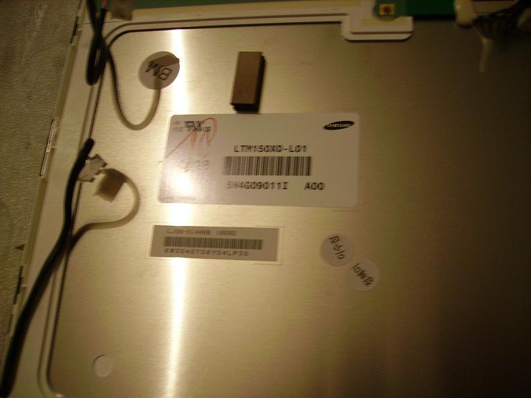

Матрицата се оказа Samsung LTM150XO-L01 за съжаление малко тъмна но предполагам че с махането на предпазния слой ще се оправи.
Така остава само да намера шрайб-проектор :-) и съм готов :-P.
