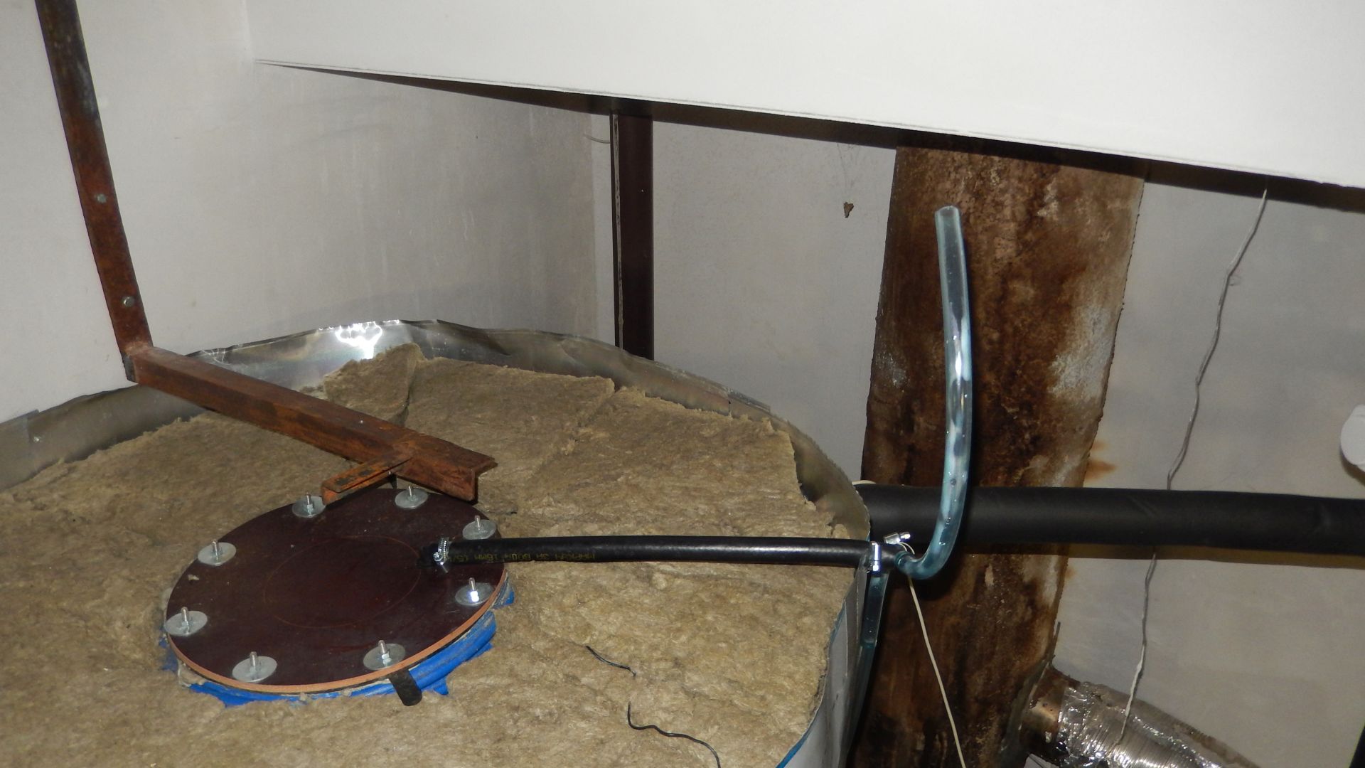

При мен има една особеност - Трипътния на радиаторния кръг не се управлява по Т на водата в него, а по стайна температура.
За да избегна работа на горелката само заради буфера, когато няма никой в къщи и така или иначе не е паднало под зададената (17-18*) аз му вкарах допълнителна логика да се пали не само по намаляване на Т буф. горе, но и ако трипътния е отворил над 20%. Това прави малко по-дълъг цикъл понякога и смъква градусите, но температурата в къщата си стои в рамките на седмичния график и котела работи когато наистина има нужда от топлина.
Вкарах и допълнителна корекция на количеството запасена топлина по външна температура, като изваждам половината от измерената външна температура на зададените градуси за палене и гасене:
Например снощи в 1:20 е било 12.68 градуса вън. Настроената Т долу (изкл) е 50, но горелката е спряла при достигане на 50-6.34= 43.66. Ако вън беше -10 щеше да работи до 55 и тогава да изключи. Не знам дали ще е ефективно, просто експериментирам между пъргавина и презапасяване.

Екстра се е получило и завършено изглежда. Може ли сметка на материалите, че и аз май ще правя за ТП буфер почти като твоя (може би с 500л и около 20м гофре 1 цол). Даже оня ден разпитвах шоп за гофрата.

@Evgeniy, как си решил горната част на буфера?
Оригинално бидона е с капак на винт. Между другото добре уплътнява. Гледам нещо като фланец с шпилки.
Каква е идеята и как я осъществи?
Знаеш, че и аз действам в същата посока:-)
Поздрави!
Evgeniy - майстор
Сметката:
Бидон - 260 лв.
Серпентина - гофре 30м. за 5 лв метъра и с транспорта, щуцери и запояване ми излезе около 180 лв.
Заради други идеи правих фланец от гетинакс отгоре, но може и с оригиналния капак.
ватата беше 55-60 лв
за две парчета фибран 10см дадох 35 лв.
ламарините са 10 по 2 лв парчето = 20лв.

Не можах да уплътня добре оригиналния капак. Няма легло за уплътнение фабрично. Бях убеден, че ако го пусна на малко налягане - около 2.5м имам до отворен разширителен съд, няма какво да му стане и затова направих фланец от гетинакс, срязан за да се мушне под хоризонталния борд на капака, гумено уплътнение и текстолитова плоча за капак.
Да, ама не... До дъното се получават около 5 метра и тази половин атмосфера така наду бидона, че дъното се изду като топка, повдигна се 5 см. и започна да се мъчи да се изтърколи и да падне. Та се наложи да мина на варианта със серпентина и никакво налягане.
Сега от фланеца излиза маркуч, свързва се с тетка с шлауха на нивомера и продължава нагоре към един балон от кутия от вино. Не искам да губя и капка от конденза, и го направих да се връща обратно. Странното е, че почти няма разширение. Довечера ще сложа снимки на горната част.

Мерси, главно бидона и гофрата ме интересуваха. Оптимистично си подходил като си го надул, но добре че не се е килнал.
Evgeniy - майстор
Моят е двупластов. Трипластовите са по-добри, по-здрави, по-евтини, даже и са безшевни, ама са колкото широки, толкова високи, а аз исках да е тънък и висок.
radius - майстор
И аз такъв ще търся. Освен че заема по-малко място, май е и по-добре за серпентината, по равномерно се загрява.
