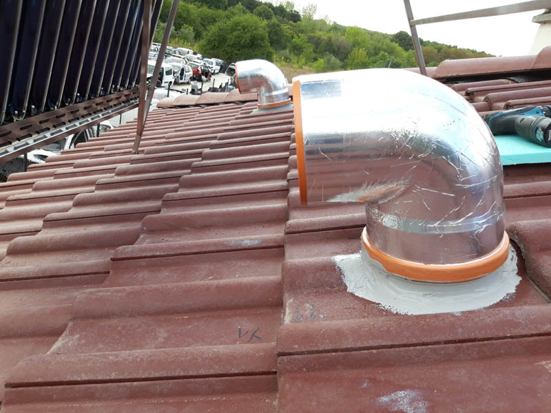

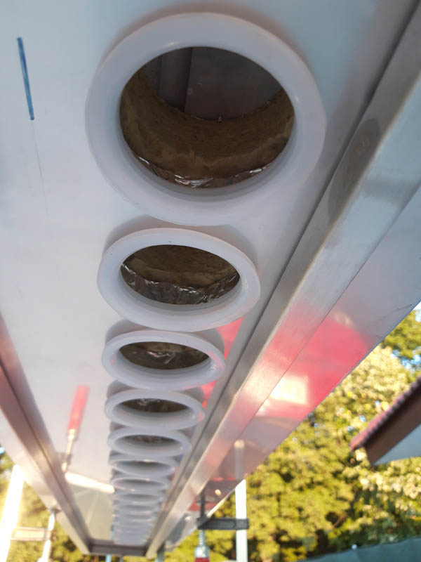

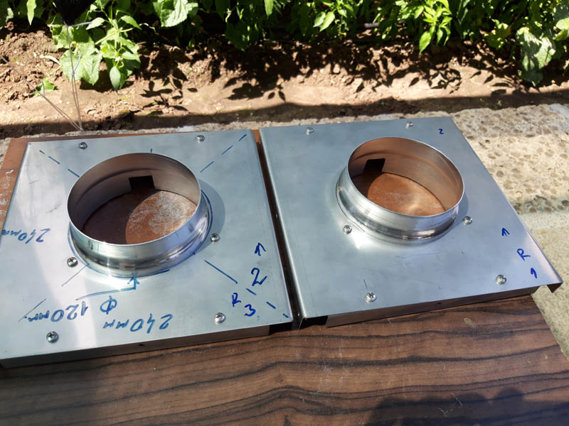

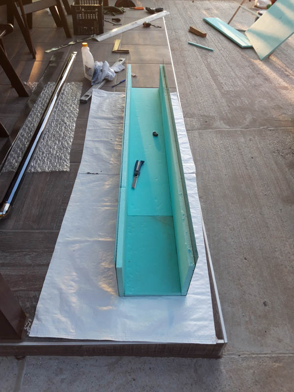

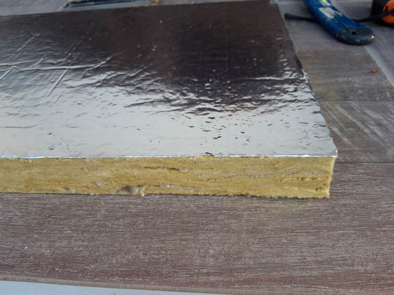

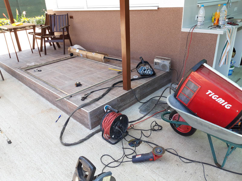

Привет, междуцентрово е 80 мм
а отвора зависи от силиконовото уплътнение. Срещал съм 2-3 вида уплътнители.
Ivaylo Popov - напреднал

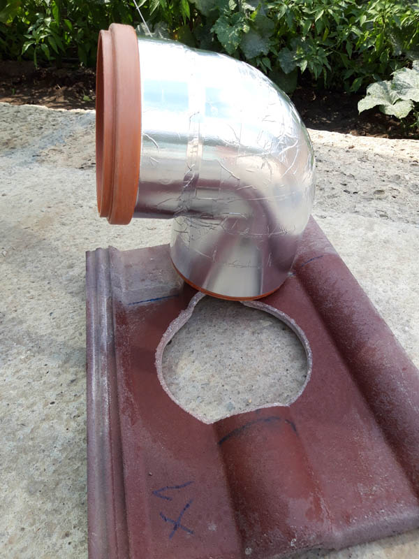

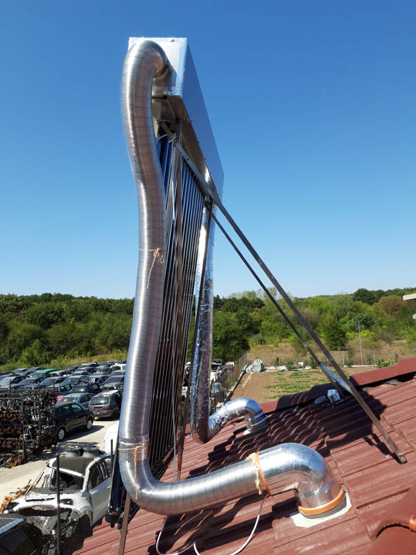

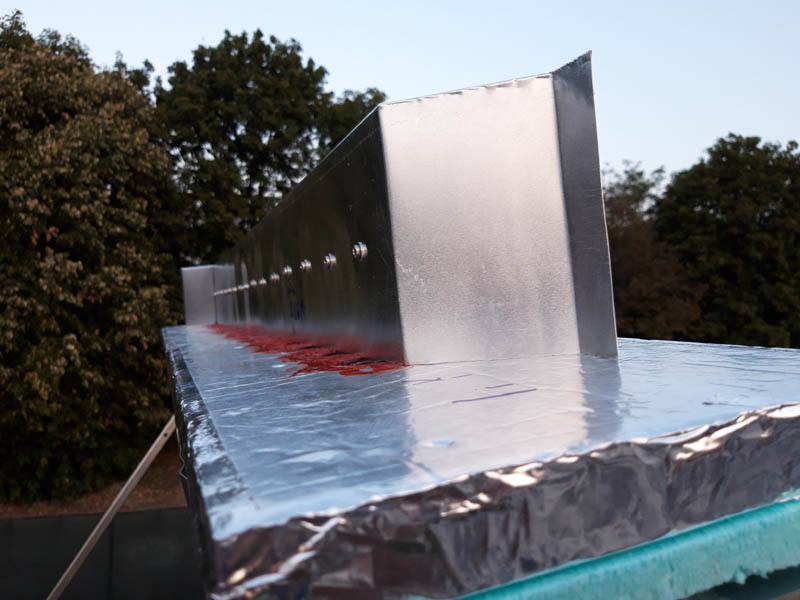

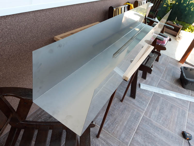

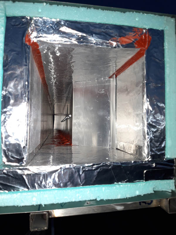

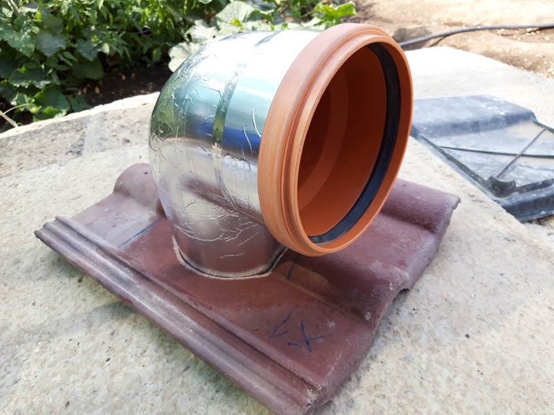

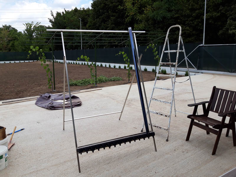

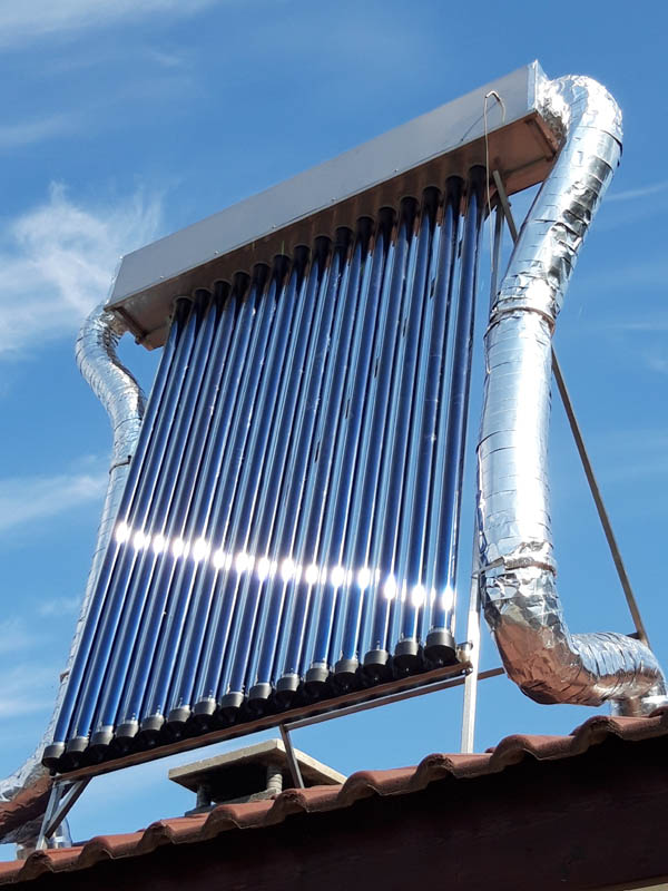

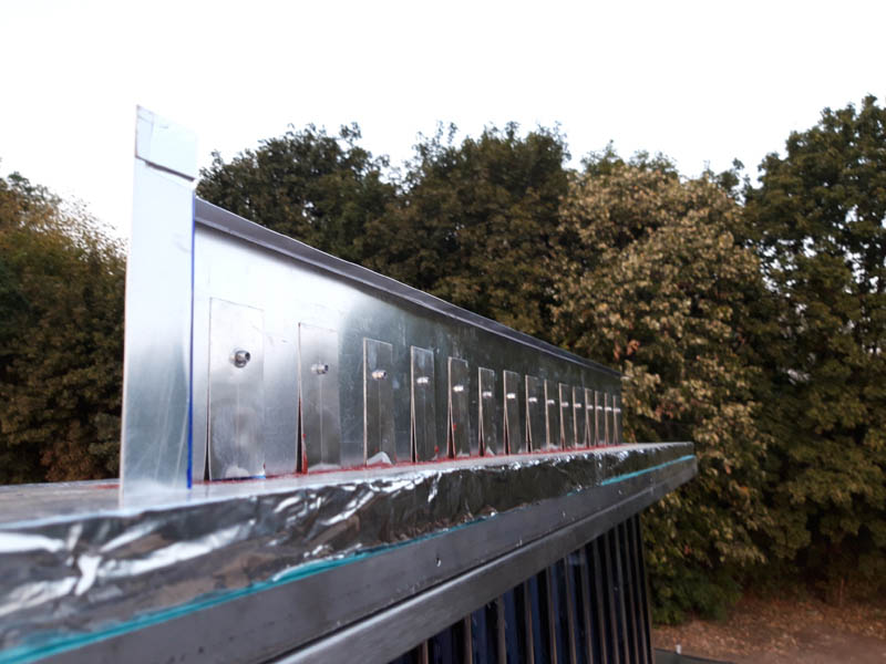

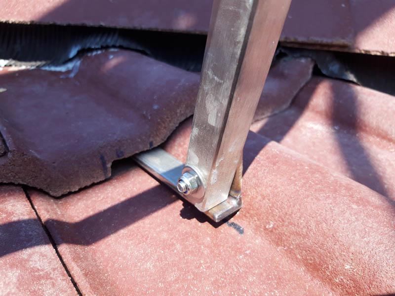

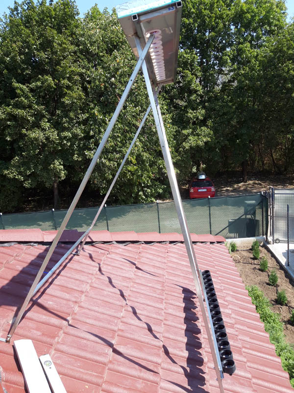

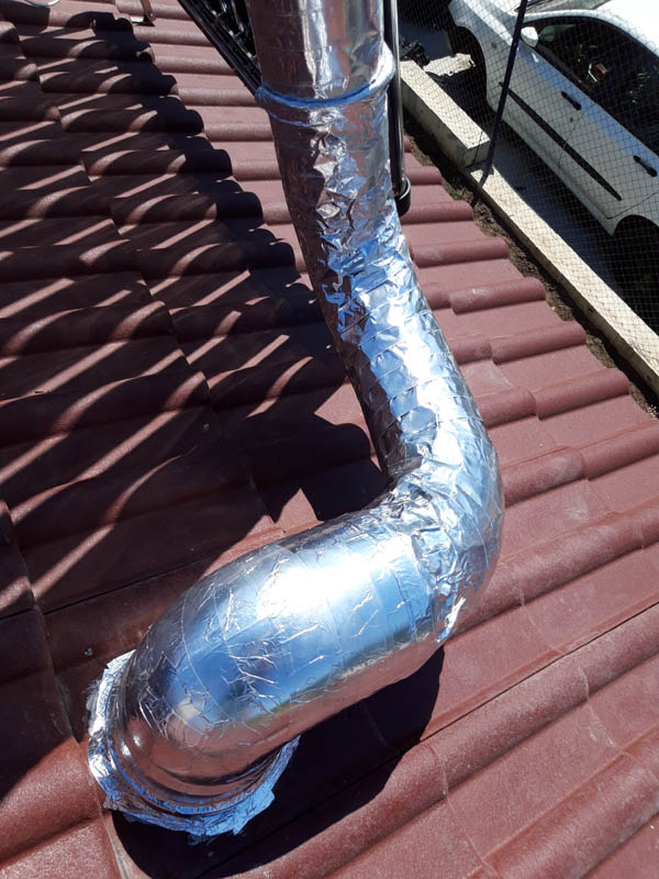

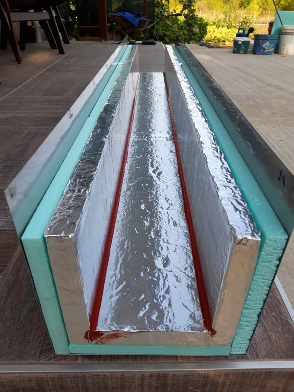

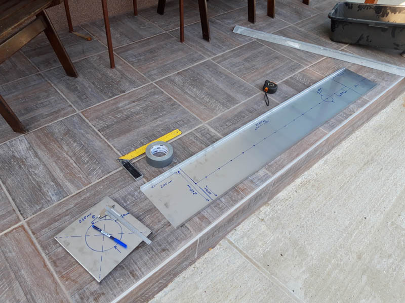

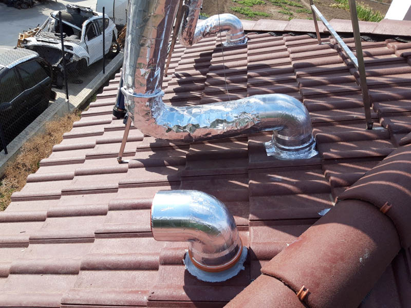

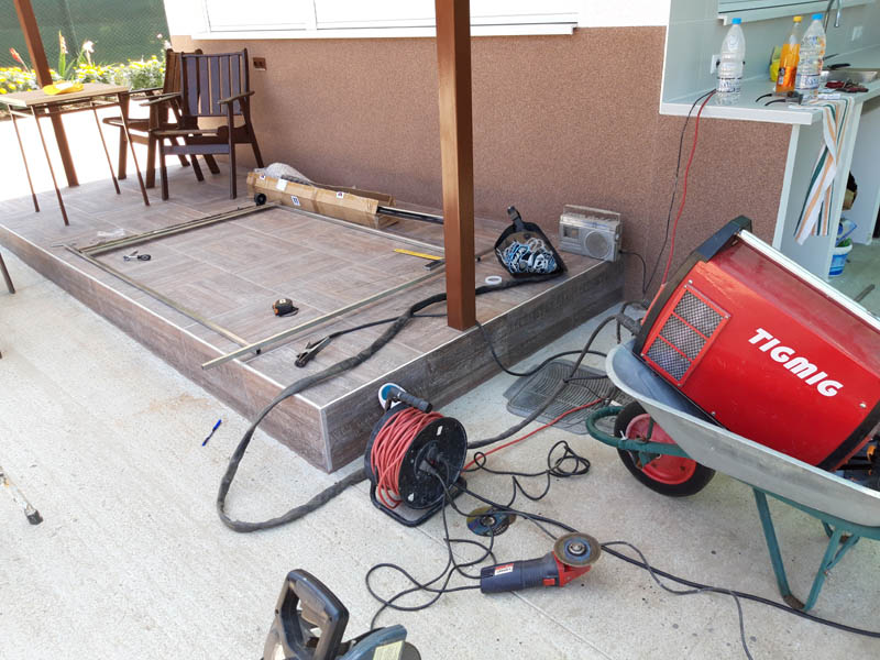

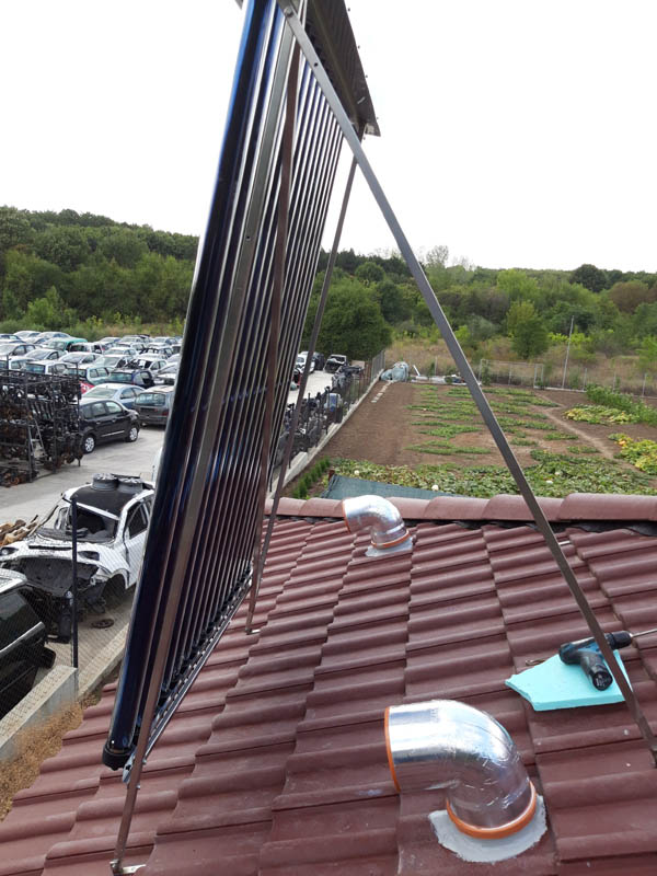

Благодаря на колегата Шоп, че е споделил проекта си!
От неговото вдъхновение към моята интерпретация:))

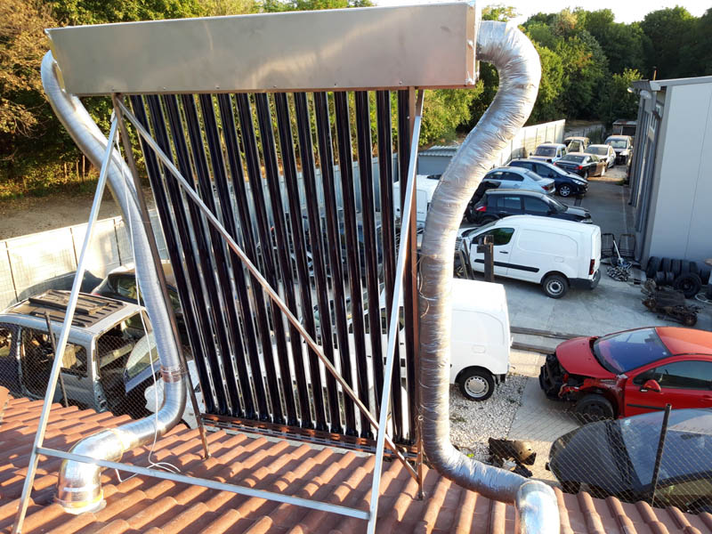

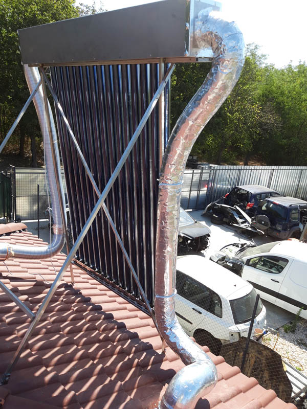

fantom - специалист
Страхотно изглежда! Вентилатор, управление предвижда ли се?
шоп - майстор
Браво!
Направо можеш да направиш серия и да ги продаваш. Като сложиш и топлообменнник и имаш и 120 литра вода ще си супер доволен.
пет сеп 20, 2019 2:40 pmfantom написа:
Здравей и благодаря!
Вентилатор има ,150 кубични метра на час е дебита,въздуховодите са ф 110мм,терморегулатор също има.
Тези дни духаше 120 градуса през тръбата ,колектора е мотиран на около 80 градуса.
Като цяло сега се запознавам с работата на системата,ако се налжи ще сменям вентилатора.
