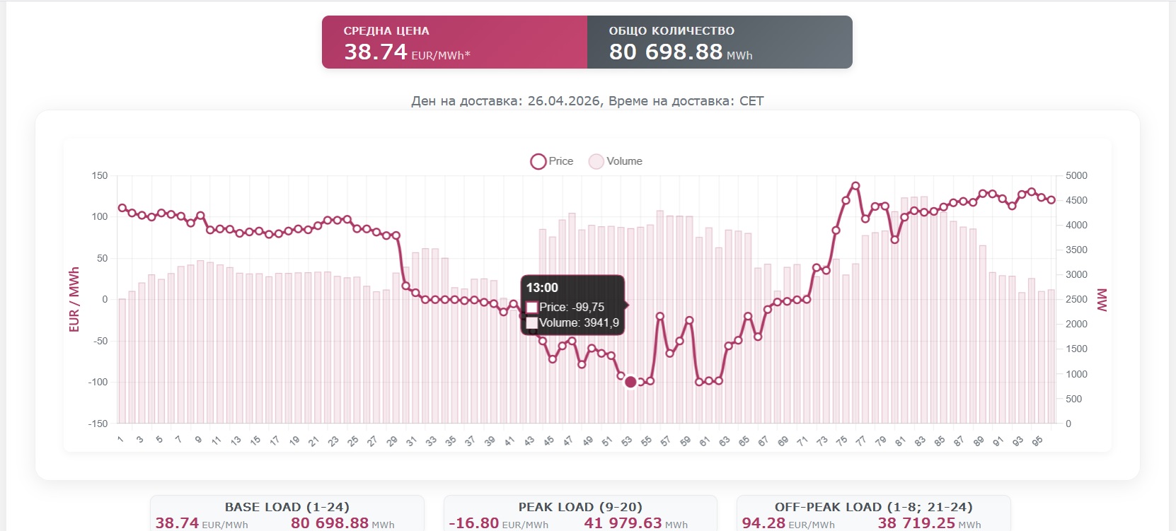

Я да погледнем борсата за утре:
Цените са в ЛевРо. МИНУС 100 Левро за MWh или по-разбираемо - минус 20 стинки за киловатчас.
Това поражда някои въпроси:
- Къде отива тая енергия за която производителите ПЛАЩАТ че са я подарили.
Плащат по 20 стинки за всеки изработен kWh + цена за пренос...
- Защо в сметките на "бизнес" потребителите няма нулева цена през тези часове?
Айде за битовите е ясно - на фиксирана са.
Май много мушенгии са натворили досегашните ни "мили" политици...

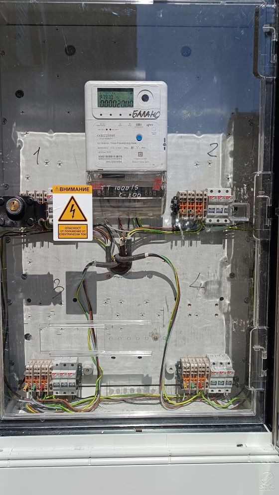

И понеже стана въпрос за електромери. Тука при нас 1/2 ден бяхме без ток. От ЕРП монтираха електромери на стената на трафопоста. Заинтересувах се кого ще присъединяват :?
Отговорът беше, че това са електромери за отчитане на подаваната от трафопоста енергия към ГЕТ на сградите (трафопоста захранва 3 сгради). Крадяла се ел.енергия и сега от общ 1 електромер за трафопоста, монтират електромер за всяка сграда, за да отчитат къде се краде. Колко електромера са монтирали не успях да видя, защото ги заключиха в непрозрачни табла, във всяко от които може да се поберат по 4 3Р електромера по моя преценка.
На едното табло ключалката не заключва та:
Табло до трафо_1.jpg (111.79 KиБ) Видяна 1809 пъти
4 свободни места в едното табло с АП 32А 3Р. За какво са предназначени :? А в другото табло кво има :? Обаче и "баланса" е със същото АП.
Дали не са за електрички :?
Няколко дни преди да монтират таблата копаха до трафопоста и бяха открили кабелните линии НН в посока към една от сградите, но не съм видял какво са правили.
Такива въпроси към местното ЕРП. Но все пак жокер:
"Откраднали" са от съществуващите "партиди" за да ги продадат пак.
На кого не е ясно. Ще разбереш (евентуално) като ги присъединят/сложат електромери.
пон апр 27, 2026 10:08 amkozl написа:
Има "измервателна група" - демек токови трансформатори.
По снимката ти се вижда че монтирания електромер е ИНДИРЕКТЕН с коефициент 200.
Та в другото табло са токовите трансформатори 1000/5 ...
И пак - знае Господ и местното ЕРП. МЕСТНОТО ЕРП го боли оная работа за електричките.
То НЕ Е ДЛЪЖНО да осигурява точки за достъп за тъпите електрокрачета БЕЗПЛАТНО. :)
И пак ЖОКЕР - по-скоро са за някой "кавал" дето ще презастроява наоколо...
Ако няма наличен "кавал" то са за бъдещ такъв... Много е за писане. Ссссриии...
P.S. Допълнение:
Електромера е Clou CL730D22L и както вече писах индиректен за 5А ток.
Плюс че подържа PLC, GPRS, RF ...
Няма къде да се скриете. Бай Брадър ви наблюдава и следи навсякъде 24/7 ... :-D
