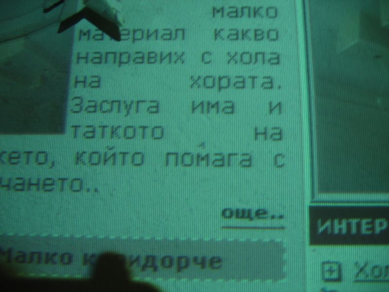

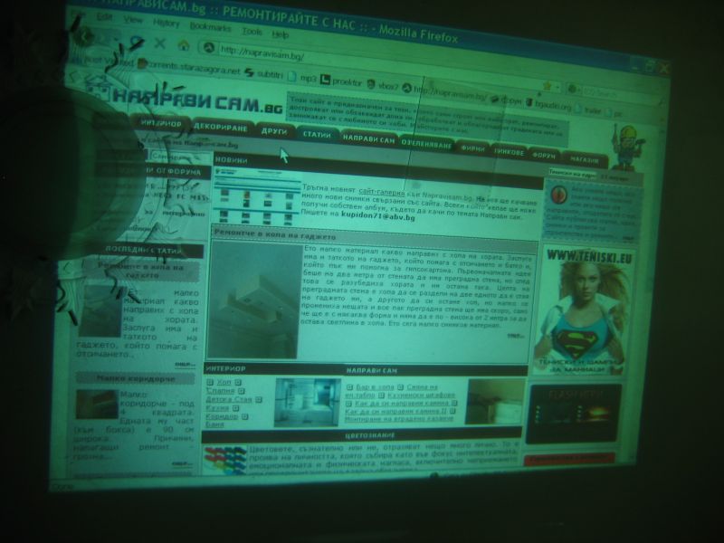

Ето снимки най-накрая и от мен. Доста се забавих, ама сглобих там нещо.
Много ядове имах, но крайна сметка съм доволен и на това.
Насочващите леши не са нагласени баш както трябва, тей като проектора е ниско, но тея дни и това ще направя. Проектирах и на шарена стена, абе остави се. Бяха ми по-големи надеждите, но вече на всичко съм съгласен след толкова играчка.Изображение
Щом наглася сандъка и чаршафа ще кача по-добри снимки. :)

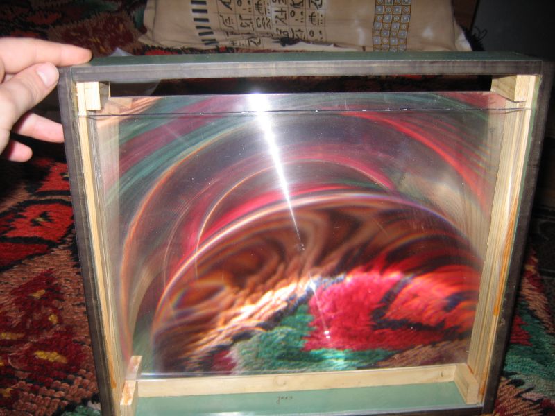

Поздравления - браво, а какво не ти харесва в образа?
- Забелязвам че образа в ляво е леко размазан - това се коригира с френеловата леща, като се намества съвсем леко няколко милиметра.
- Ако използваш екран или хубаво боядисна бяла стена - ефекта ще е много по-добър.

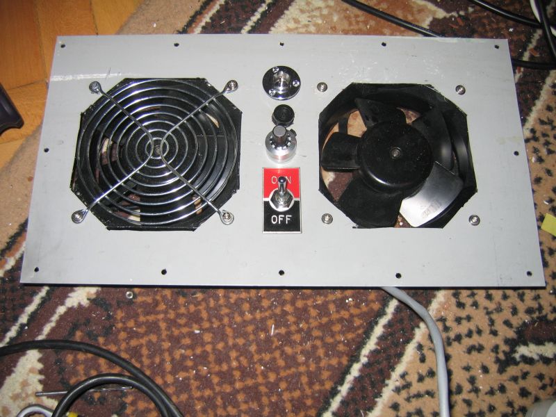

Ами... проектора не е срещу стената,ами е по ниско и сам накривил лещите повечко нагоре и настрани малко. Това е така, защото нямам на какво да го сложа, за да е централно срещу стената и е на един нисък стол. Чаршафа го мисля още, а насочващите лещи доста имат мегдан за местене върху прексигласа. Още имам чувствам,че фокуса не е супер еднакъв навсякъде, но като центрирам нещата ще видим има ли нужда от корекции, а и чаршафа ще си каже думата. :)
П.С. Картоните отпред са защото излиза светлина от вентилаторчетата, а ми писна от дизайнерски решения. Интересното е, че навътре матрицата е с няколко градуса по-топла понеже няма как да сложа вентилатор там, но мисля да наглася такъв да духа отгоре, отстрани.

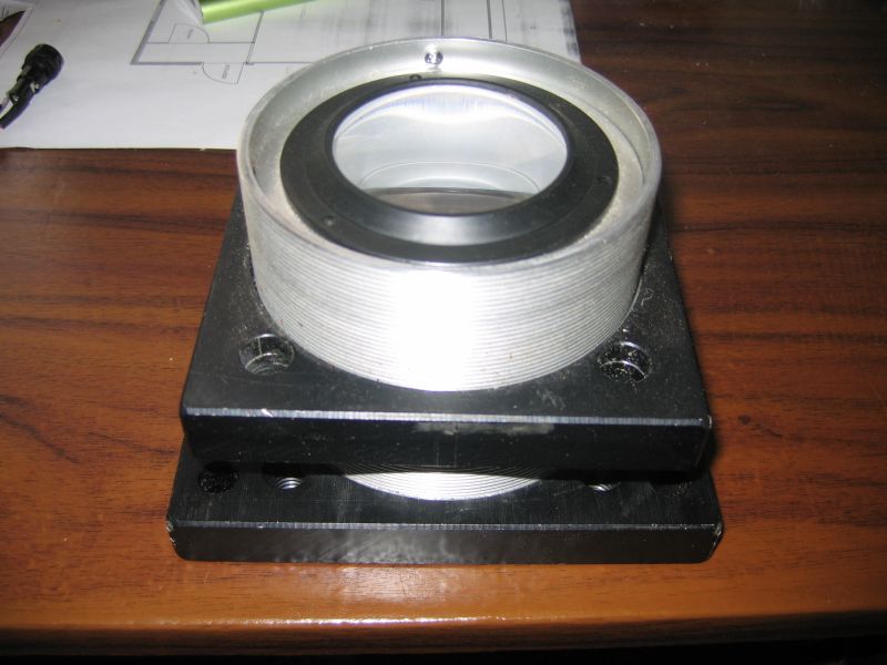

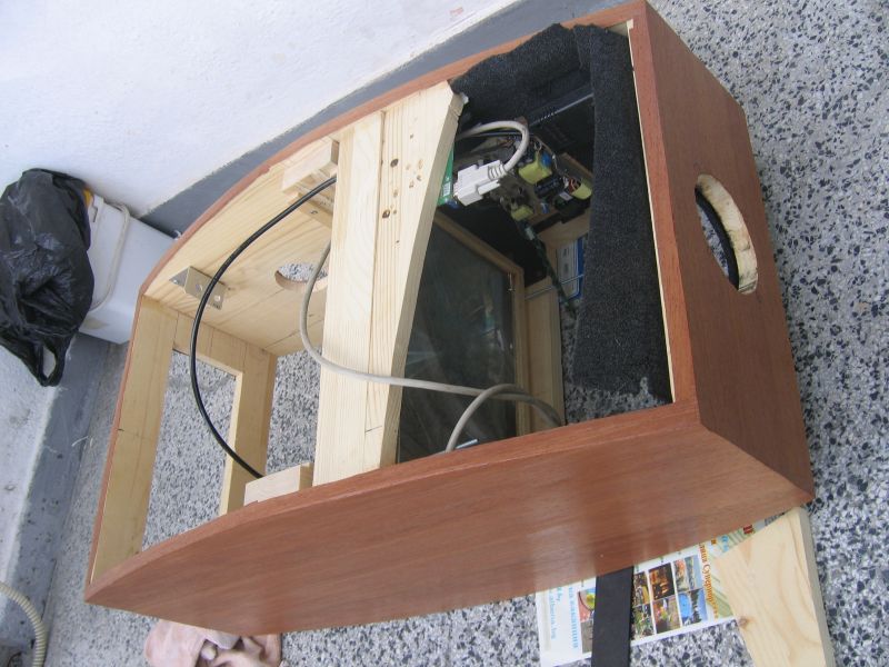

Това са снимки от моя проектор.
Още не е завършен напълно но е в доста напреднал стадии.
Надявам се скоро да кача снимки и на готовия проектор.
joton - напреднал
Няколко снимки и на частите от проектора.

Много добре! Най-после нещо истински изглеждащо. :2thumbs:
kikokiko - специалист
Поздравления, наистина дизайна е добър.
