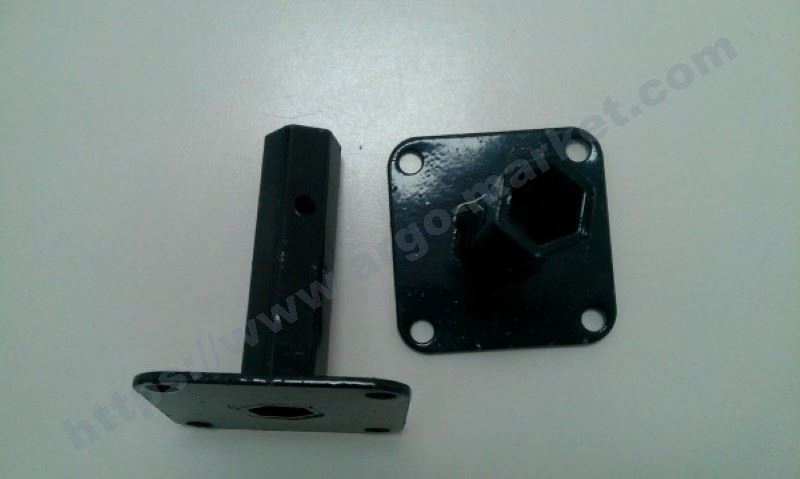

lpoik - специалист
пет май 10, 2019 10:32 amkalin7 написа:
чет май 09, 2019 8:00 pmturbobiit написа:
Фирма Призма в ж.к.Тракия продаваха такава на метър.
Нямат но по-скоро не искаха да ми продадат. Когато звъннах и момчето попита свой колега "Имаме ли от тръбичките свободни за продажба?" отсреща му отговориха "Кажи му че нямаме...."
Не е драма ... ще изчакам да докарат в Гардения и от тях ще си взема.
Правиш си удължения с тръба един цол и по два фланеца като тези на снимката закрепват се с болтове и си готов.Можеш да си направиш различни удължения.Моята съм си направил така и съм доволен. :partyman:

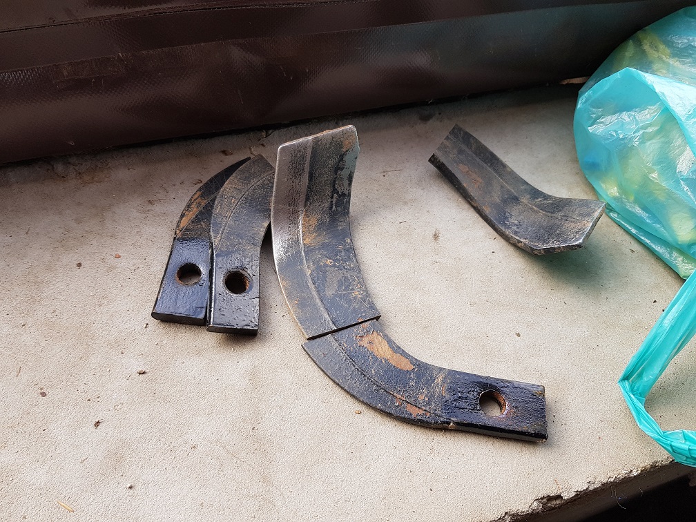

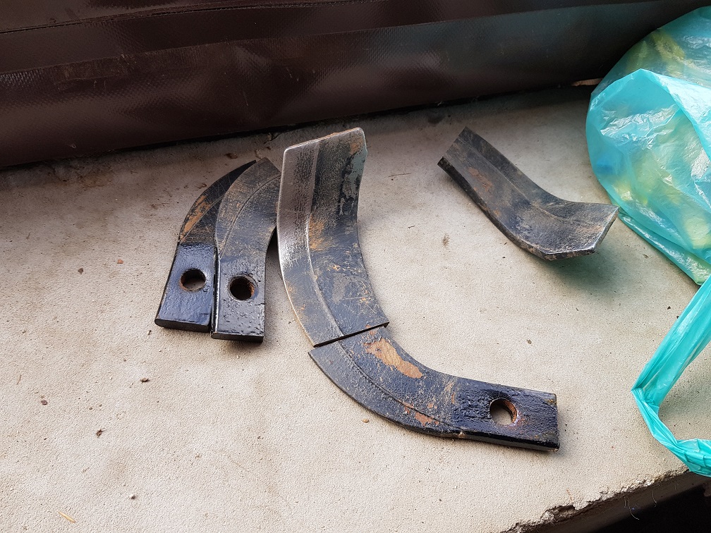

dragonn2 - специалист
Вчера счупих 3 мотички на фразата, май на една пътека между лехите... Добре че се продават резервни. Но много меко се оказа това китайско желязо 😉
esko148 - специалист
Ако желязото беше "меко", нямаше да се счупи, а щеше да се огъне. Това че са се счупили показва ясно, че метала е закален ;)
EDIT:
Не знаех, че продават резервни мотички. Това прави информацията полезна :)
kuger - майстор
чет ное 07, 2019 9:37 pmesko148 написа:
Счупването показва, че метала е НЕПРАВИЛНО закален.
Офф: Фрезата я имам от вече не помня колко време, нито огъване, нито счупване има. Само малко износване. Болтовете, които държат мотичките съм късал, късал съм и с гумите /М8 болтове/. Явно от "старото матриял" са правени. Ако ви покажа рилото, стопера, контрата или както му викате как е огънато ще разберете какъв зор е виждала.
kr1100 - майстор
[quote=kuger Болтовете, които държат мотичките съм късал, късал съм и с гумите /М8 болтове/. Явно от "старото матриял" са правени.
[/quote]
Явно болтовете са от железариницата. Търси болтове с повишена якост / 10/
