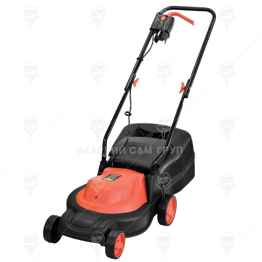

Снимка от нета
- Мнения: 9
Трябва да има кондензатор и много вероятно проблема да е в него.
- Мнения: 9
Кондензаторът е не само стартов, но и работен.
Освен това той не е "гръмнал", а най-вероятно е изменил капацитета в някаква степен.
Пробвай с нов
