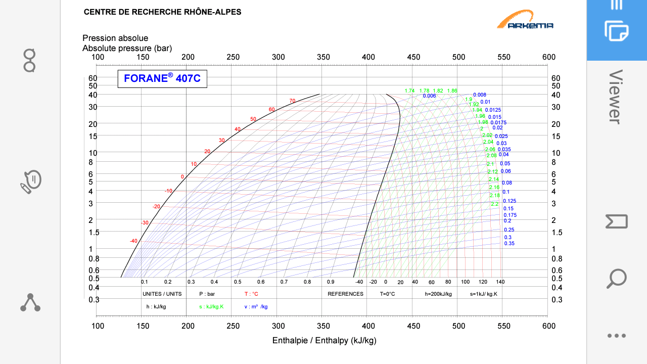

Едно предизвикателство от моя страна.
Изчислете средна аритметична и средна логаритмична температурна разлика за фреонов кондензатор и "предкондензатор". Но подробно с формулите и заместването.
И нещо, което няма отношение към "предкондензатора", но ще ни е полезно, да разберем какво да очакваме от него. Качвам една диаграма, в която да изобразите цикъла на ТП. И то така, както обяснявате че работи, включително и какво се случва, като изключи компресора. По възможност с данни, като за ТП на Шоп.
Това са елементарни неща, дори за стдент. Не вярвам да затруднят един проектант.

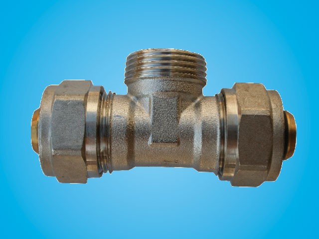

Все пак за малки мощности и чисти флуиди има един лесен за изработка в домашни условия , който мисля , че ще бъде полезен на някого .
Например за любителите на домашни спиртоварни :)
Тръба с алуминиева вложка примерно ф26 , медна тръба ф16 и два тройника за тръба с алуминиева вложка като този :
Монтирате единият тройник на тръбата с алуминиева вложка , вкарвате медната тръба в нея (предварително трябва да изправите добре и двете тръби ) , така че да стърчи от двата края с поне 20 см и започвате да го навивате на нещо кръгло с ф400мм примерно .
Чак след като го навиете можете да монтирате вторият тройник в другият край на тръбата с алуминиева вложка.
Сега остава само да се направят двете уплътнения , в двата края . Това става с гумени "О" пръстени 26х5 , които се поставят в оригиналните ракори ( нанизани на медната тръба ) и се притискат от бронзовият щуцер или още по-добре с дебела алуминиева втулка .
Притискането става със самата гайка на ракора , при което гуменият пръстен се уплътнява към медната тръба и вътрешната стена на тройника .
Подавате спиртните пари в тръбата а водата през тетките на противоток и сте готови .
Когато съм правил разни неща на приятели съм използвал този вариант и за фреонов кондензатор с единствената разлика , че уплътненията се избират високотемпературни .
