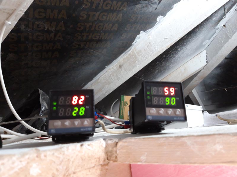

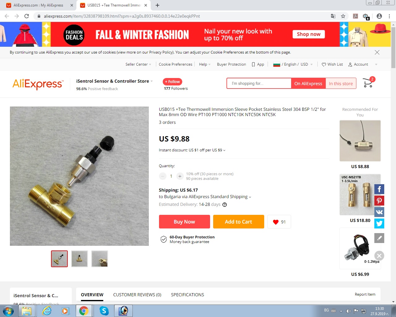

Още едно питане, термодатчиците / до колкото знам трябва да са два/ един в бойлера и един при топлообменника,трябва ли датчиците да са в контакт с флуида или може да са просто допрени до топлообменника и тялото на бойлера,въобще къде трябва да са?
шоп - майстор
Най-точно мери датчик монтиран в потопена гилза. Аз монтирам само така.
Ако обаче и двата датчика са монтирани външно контактно, плътно с малко термо паста и задължително външно изолирани ще работят коректно.
Една лента от тънка медна ламаринка, плътно намотана върху датчиците+термопаста+изолация= качествено измерване.

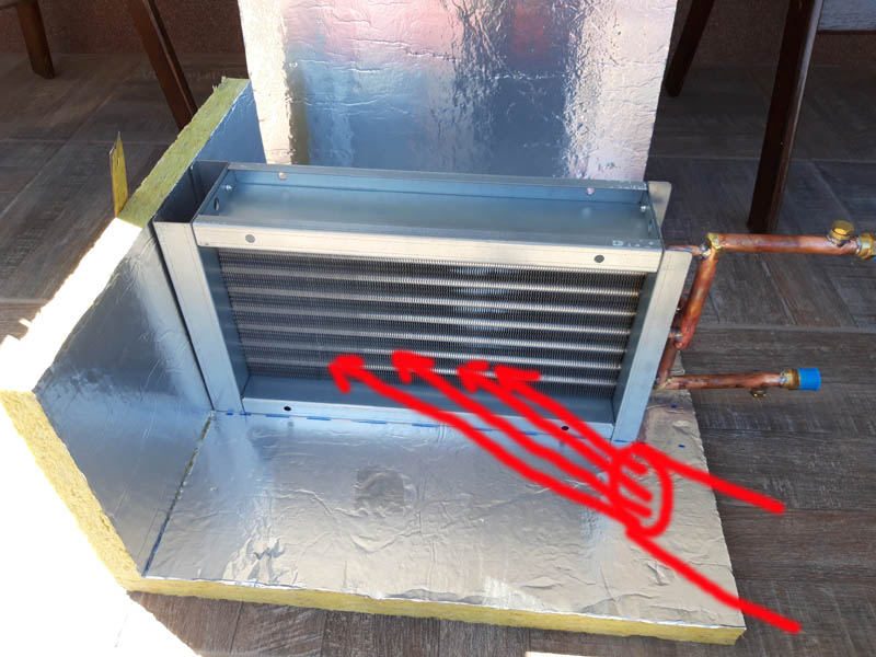

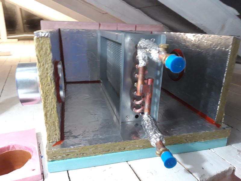

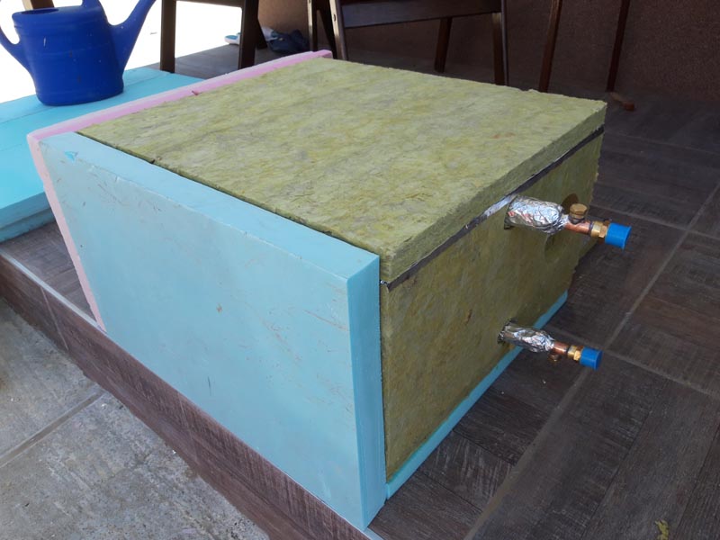

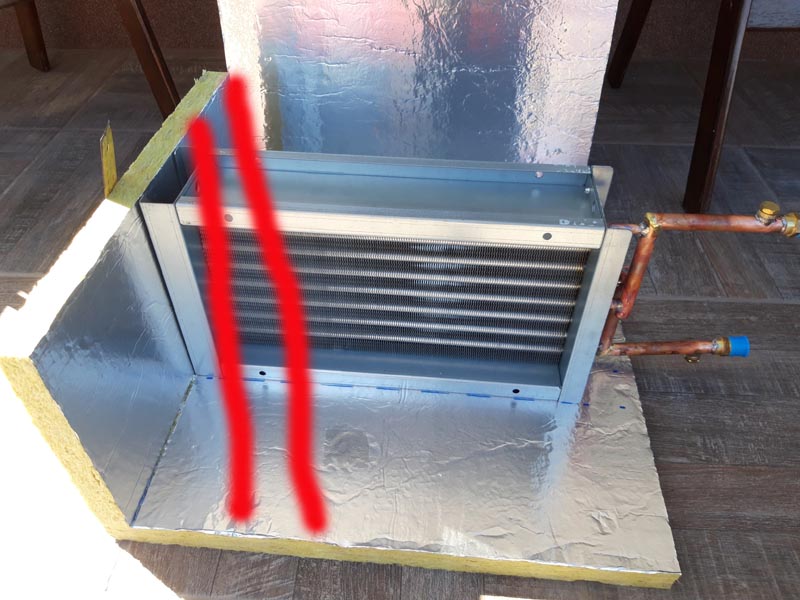

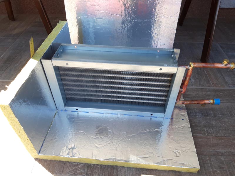

Един ден се занимавах с тази кутия за топлообменника,стана доста обемиста 50/60 см и h-25см.
Вата за камини 3см+5 см фибран на страните и капа, вече съжалявам,че не монтирах топообменника по диагонал,обемът на кутията ще е 2 пъти по-малък.Май ще правя нова.

Толкова ли е проблем мястото? Хубава кутия се е получила, жалко е да я разваляш.

Мястото не е проблем,просто мисля,че ако е наполовина по-малка кутията ще има доста по-малко топлопоглъщане.

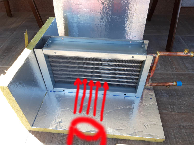

И монтажа на топлообменника по-диагонал би било по-ефективно, тръбата която го обдухва е ф110 и монтирана централно срещу топлообменника би трябвало да обдухва само част от топлообменника. И монтиран по-диагонал топлообменника би бил обдухван на по-голяма площ.Това са моите размисли.:))))
шоп - майстор
По принцип мислиш логично.
Аз лично не бих преправял кутия, защото в тази си вложил много мерак и труд.
Може да монтираш един дефлектор между изхода на нагнетателния въздуховод и топлообменника и проблема с равномерния поток е решен.
Ако се замислиш всички автомобилни радиатори са голями и правоъгълни, пък се обдухват само от 1-2 вентилатора.
Сложи си една защита на бойлера по максимална температура, че когато вентилатора задуха 120 градуса да не стане случайно прегряване.
Аз миналата година имах такъв случай. При 90 гр в бойлера защитата спря вентилатора.

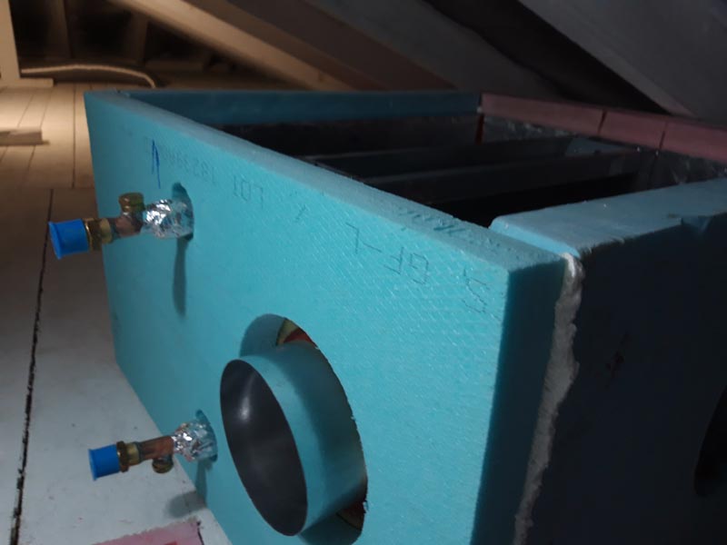

Мисля, че може да се оптимизира - за монтирането по диагонал и сте прав. Но от снимките не мога да разбера - има ли пространство между рамката на топлообменика и стената на кутията от страната на тръбите му на вход и изход. Как ще е ориентирана кутията. Входа за въздуха е срещу "питата" на топлообменика? Изхода необходимо ли е да е на 90 градуса?
шоп - майстор

Във вашият ред на мисли може нагнетателната тръба да се монтира перпендикулярно на топлообменника.
Това за много хора претеснени от към място е мнооого удачен вариант.

...просто мисля,че ако е наполовина по-малка кутията ще има доста по-малко топлопоглъщане.
Не е коректно да се каже така.
От стените на кутията с по-малка повърхност ще имаме по-малко разсейване на топлина (топлозагуби) при една и съща топлоизолация. (Затова и формата има значение - при паралелепипед със зададен обем минимални топлозагуби ще има от куб. Но при еднакъв обем минимални ще са загубите от кълбо. Имат съществено значение и други фактори.)
Но не това е толкова важно в случая, тези загуби ще бъдат относително малки дори при не оптимални размери на кутията (особено с тази изолация, която сте решили да поставите). По-важно е, според мен, да преценим как да имате най-ефективно използване на топлообменика.
