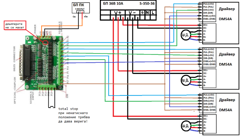

Относно схемата която колегата качи преди време
Може вместо (-) обозначените PUL, DIR и ENBL да са вързани общо на маса да се пуснат +5 волта на + PUL, +DIR и +ЕNBL а -PUL, -DIR и -ЕNBL да се вържат на изходите на контролера! Или с две думи същото но инвърснато пак е правилно. Също така въпросните -5 волта са маса а не -5 волта защото има разлика. Също така са дали инфо, че управлението може да се захранва от USB-то на компютъра но не са дали спецификация на консумация съответно консумацията е минимална и може да се ползва стабилизатор от тип 7805.
Сега ще попитате защо не към USB-то а към захранване 7805:
Въпросният стабилизатор има защита от късо и би спестил възможни главоболия!
Balabanov - специалист
Също така копче номер 4 на драйвъра трябва да е на ON. То извършва следната дейност:
Когато е на ON и машината е включена в мрежата но не режете има напрежение до моторите и те не могат да се завъртят (демек не може да завъртите с ръка оста на мотора). А когато е OFF няма напрежение в стендбай режим до мотора и на практика той все едно не е включен!

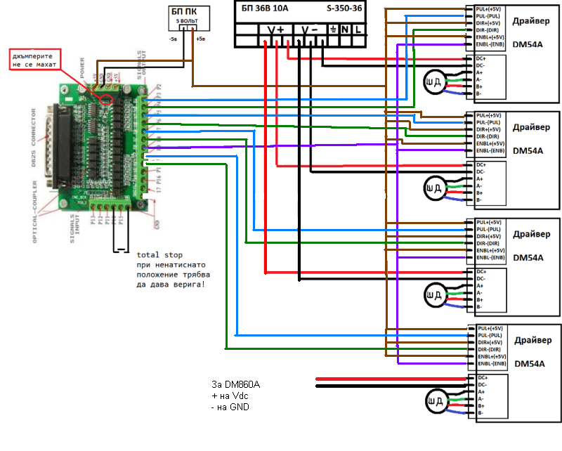

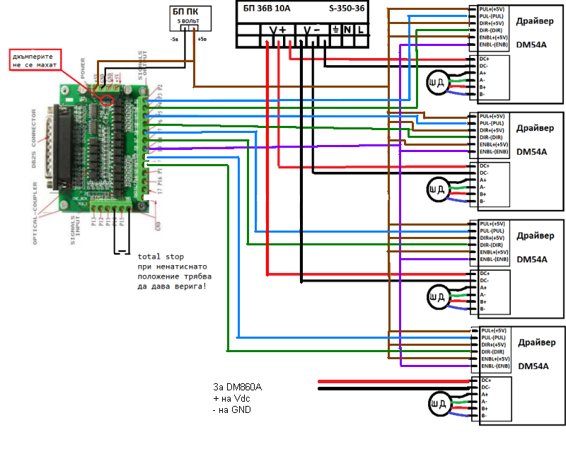

dobrev - специалист
към Balabanov
След пробите с Цветомир се оказа, че вярното свързване е това.
Коригирал съм предния пост. Мое недоглеждане!!! :?
КОРИГИРАНА СХЕМА С ДРАЙВЕРИ DM860A
Това БП ПК е Блок питания персональнава компьютера - компютърно захранване.
Да колега същото съм го написал в по-предишния ми пост. Така е по-прегледно евала за труда.
Ето ви го нагледно от производитела:
http://mail20.abv.bg/app/servlet/getdat ... 8&ac=s&fn=
Относно компютърното захранване не е рентабилно.
1. Обемисто е.
2. Ще го ползвате на 10% от предназначението му.
3. Скъпо е ако е хубаво.
Аз ще си направя трансформаторче на 5 волта със въпросния стабилизатор.

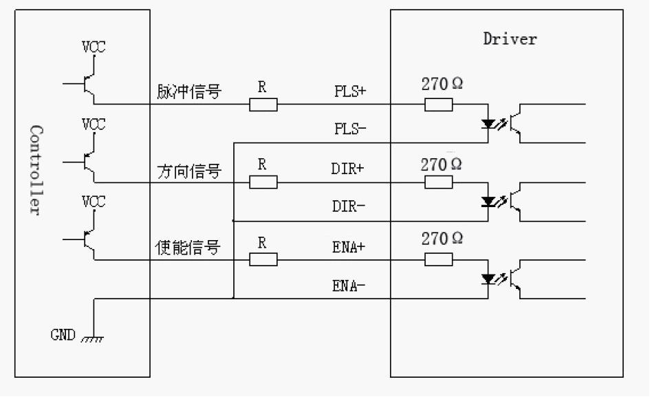

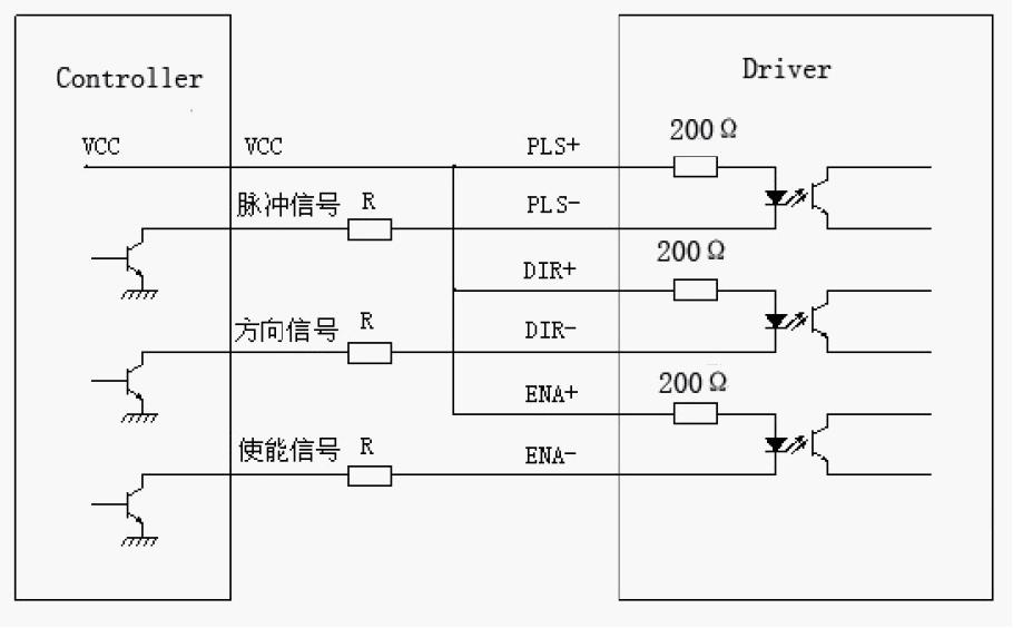

STEPER - специалист
Трябва да се обръща внимание какви са изходите на самия контролер.
На фигурите са дадени двете състояния
При VCC = 5V, R не се поставя.
При VCC = 12V, R=1K.
При VCC = 24V, R=2K
Ако се събира от тук от там да но моите и на колегата са взети сет барабар с контролера.
Контролера е 5 волтов демек не се слага съпротивление!
