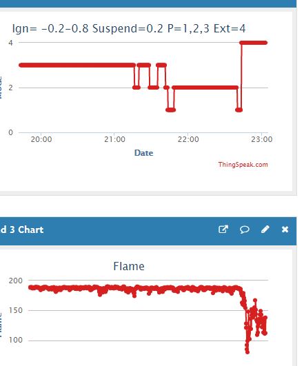

6osi6 - майстор
Виждам, показанията на сензора се движат от 7 до 20 mv. В каква мощност и температура на котела?
Evgeniy - майстор
На максимална мощност - 3. Температурата е 64-65 градуса. В определени редки моменти стига моментни стойности 40-50 мв. най ниските са около 3-5 мв. Добре се справя и на 2 степен при 70-75 градуса.
bobi65 - специалист
Привет, сериозно си се захванал да превърнеш температурният контролер в управление.
Сетих се че и аз имам някъде един контролер .. Изрових го и го разцърках, ( модела е 7100DC PID TEMPERATURE CONTROLLER) . Има възможност да се избира типът на термодвойката. Избрах тип К тъй като по таблицата между 150 и 200 градуса е подходящо за тест..
Не коментирам ON /OFF режима който в твоят случай е виновен за голямото движение на ламбдата межди 1.2 и 1.9... , а за нещо което забелязах с две сонди забити в комина.
В режим без да е включена към PID контролер сондите дават показания една с друга като миливолти почти еднакви... ( приемам ги за еднакви.. ) ,след прехвърляне на едната към температурният контролер и включването му към 12 волта за минутка се получава затопляне на самият контролер до работна температура и явно в точката на присъединяване се имитира някаква комесационна термо двойка с обратен поляритет . Вследствие на това показанията на двете сонди се разминаваха с почти 3 миливолта което на практика е около 70 градуса при тип К .
Естествено има параметър за корекция на грешката и с него с знак минус добавих градуси докато изравня показанията.
Пиша ти това за да го имаш в предвид.. Тези 3 миливолта при моят метод на контрол са общото максималното отклонение между положителна или отрицателна посока ( работна зона ) , при средната точка - избраната ламбда.
Evgeniy - майстор
Здравей Боби,
Отказах се от температурния контролер, защото неговия PID не можах да го настроя добре плавното му регулиране е в доста тесни граници. Не е on/of, с изход за токов кръг е но пак не се получи добре.
Това с офсета и аз ги установих.
За да дава грешка при прекъсната верига на термодвойката, при моят контролер (REX C100) плюсовият вход беше подпрян с резистор 5 или 10 Мома към + 5волта. Просто го разпоих и температурата си дойде.
Сегашната ми система е 32 битов модул ESP8266 където сам си пиша програмките на LUA script. Анализирам колко се подава и манипулирам подаването през втори симистор.
bobi65 - специалист
Изгледах ти видеото, браво идеята е работеща за лично приложение. Имам предложение как да подобриш тази неравномерност която се забелязва.
Ти разписваш на база измерено закъснение с колко да го промениш спрямо показания на сондата, и процесора го смята и изпълнява веднага.
Но в котела нещата са подвластни на 3-те " Т-та " , Т-1 Температура на изгаряне, Т-2 Време на изгаряне , Т-3 турбулентност.
Казвам това защото ти коригираш на всяка секунда .На база един цикъл нещата изглеждат добре но 45 секунди са много. Но измерваните миливолти са стойности който са актуални за процесите в горивната глава преди поне 4-5 секунди ( Т-3).. след което е имало време да изминат газовете пътят през турбулаторите и чак тогава да ги измериш.
Ако оставиш един прозорец ( работен от 2 миливолта примерно ) в който да не се намесваш то тогава се оценява тенденцията дали е тръгнала нагоре или надолу.. и при някакъв горен и долен праг да се появи корекцията.. Мисля че тогава анализът ти за 45 секунди ще е същият но неравномерността на ламбдата ше е по малка и корекцията ще отразява по вярно нещата защото ще е взела в предвид и закъснението от реалният горивен процес.
Успех и пиши. Може и на лична
