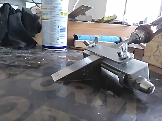

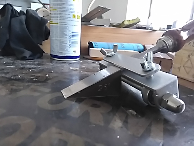

cekop, а ъгълът на заточване как го "хващаш"? По принцип, тези водачи имат опора, която го определя.
Направих шаблони от ламарина и ги поставям отстрани до ножа и като го избутвам напред или назад опирайки го в равна основа нагласям ъгъла. Тази процедура направена веднъж може да се измери колко стърчи ножа от стойката и спазвайки това разстояние ъгъла ще бъде същия.

Надявам се да се вижда.

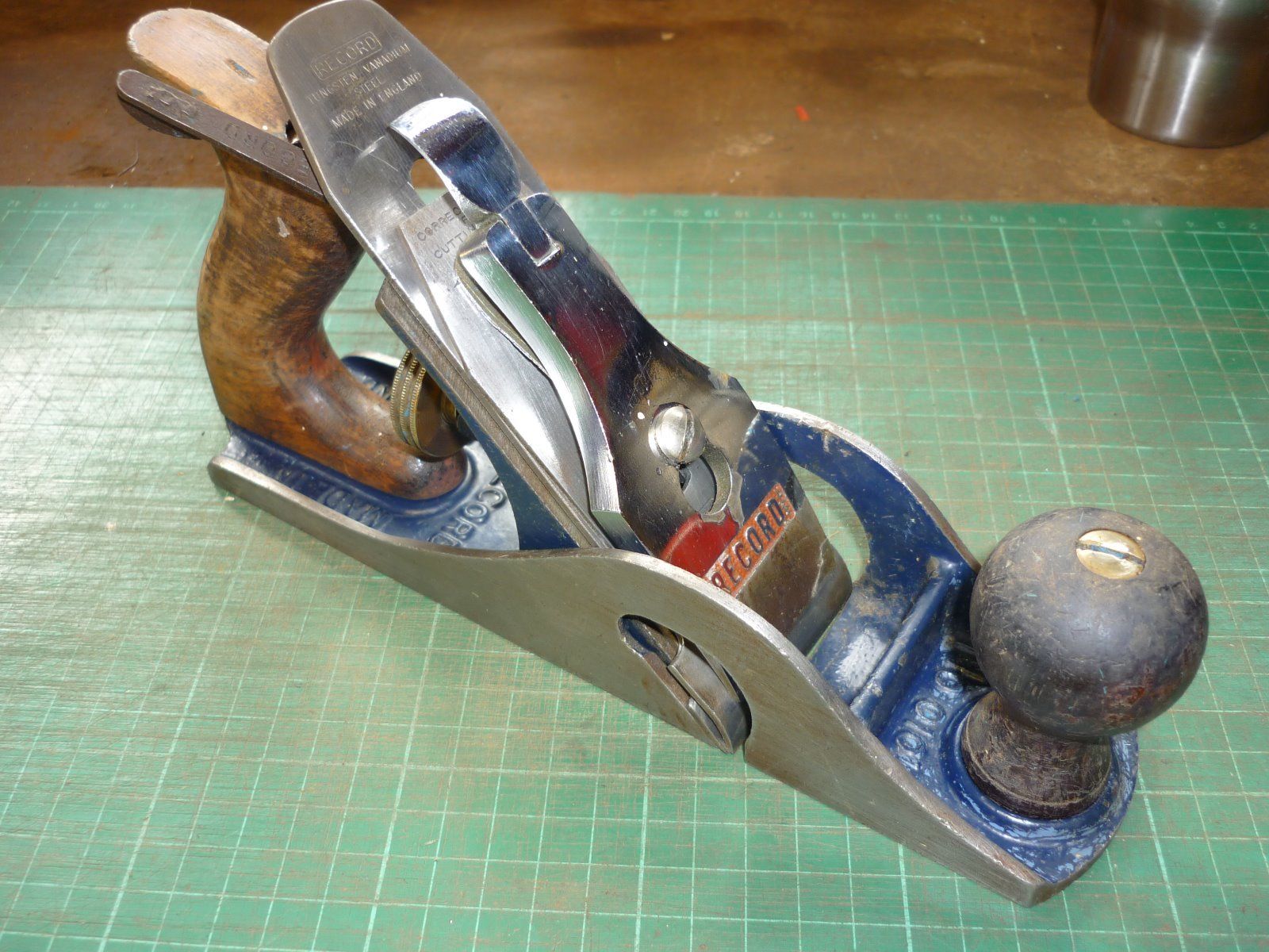

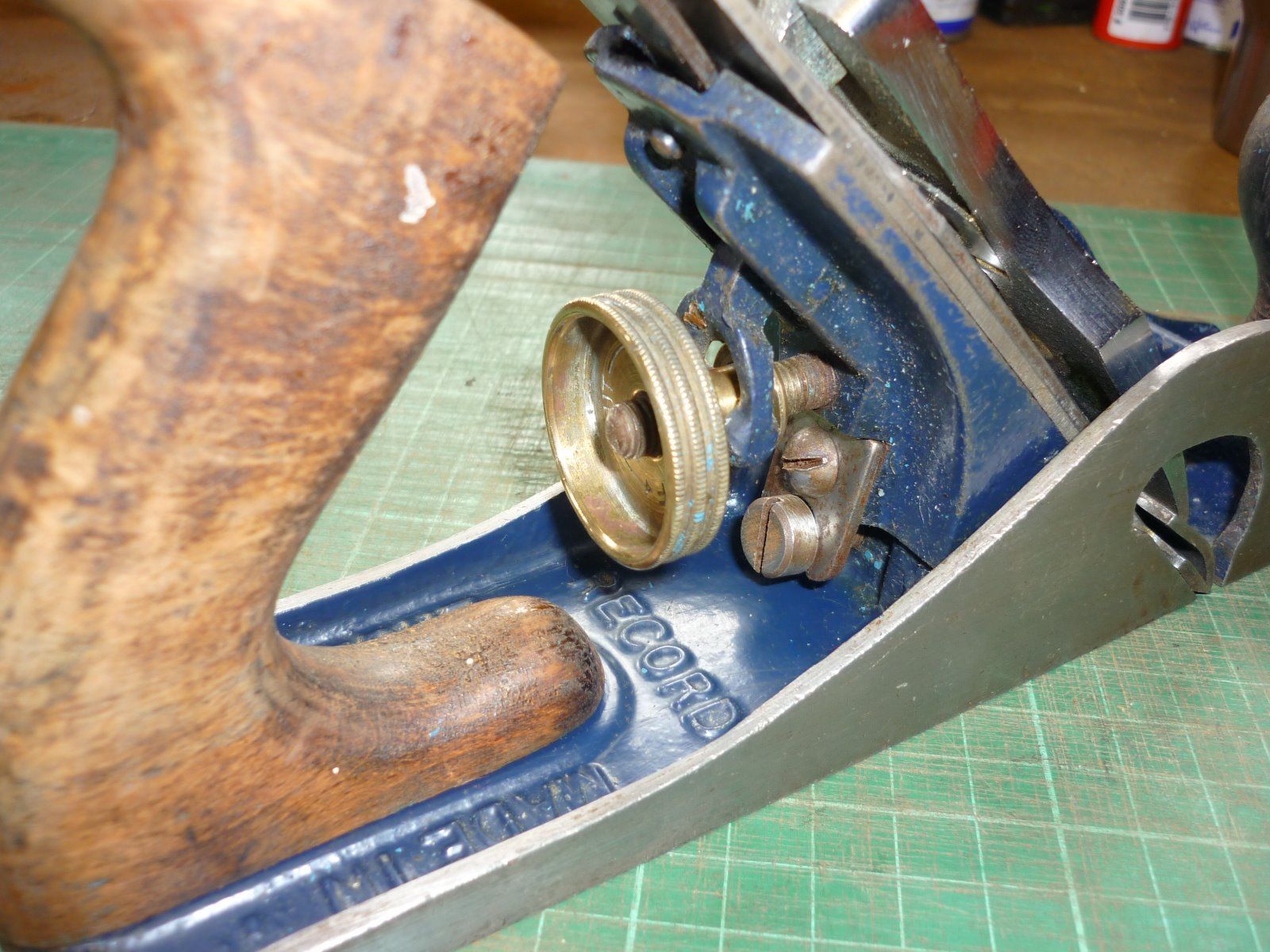

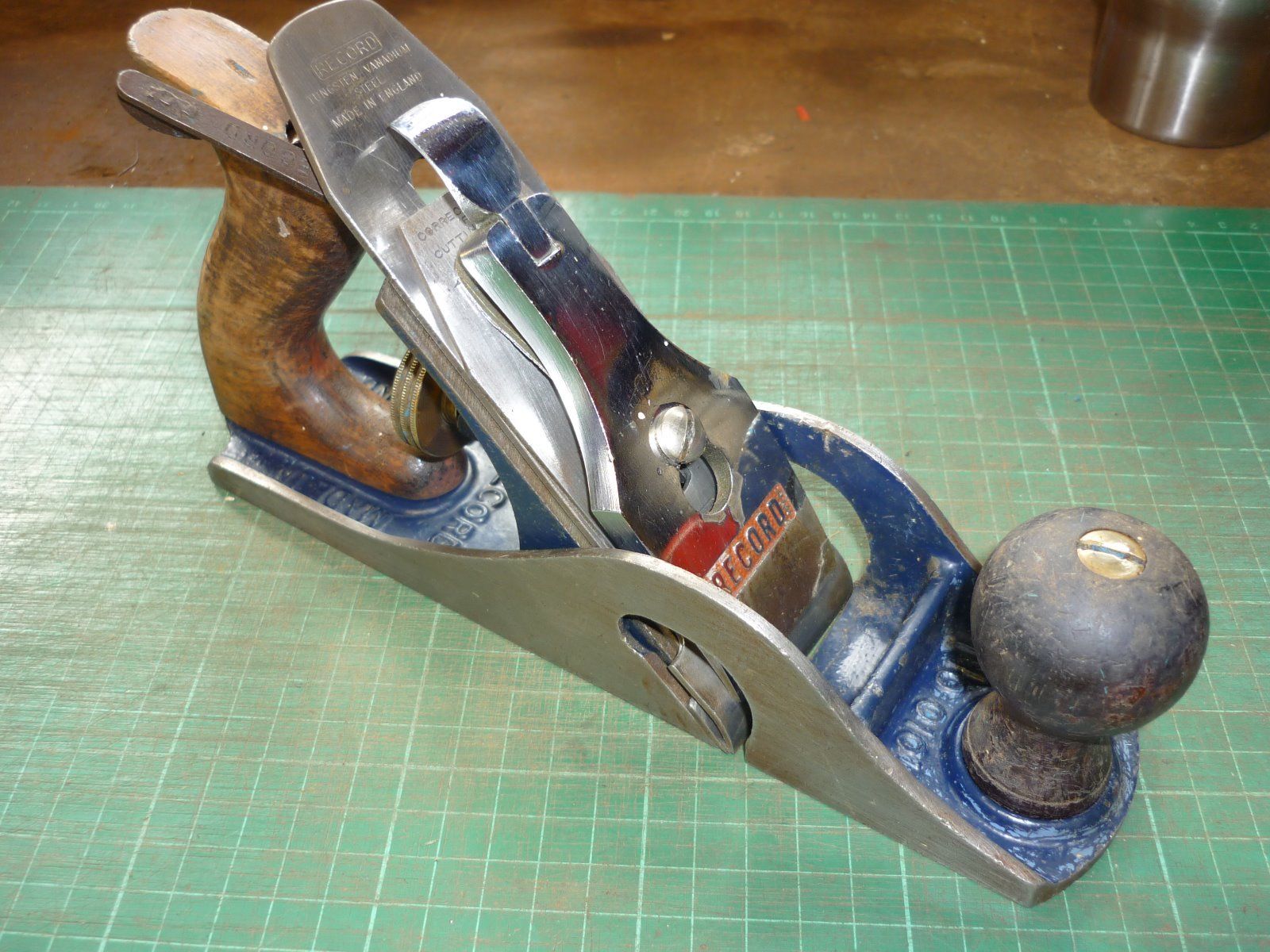

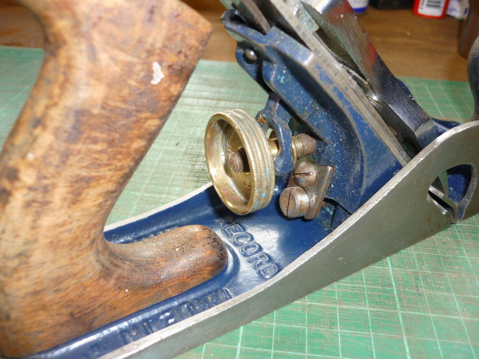

А бе на това ренде защо ми се струва че задната дръжка е на обратно.
bimbaeco - майстор
Рендето е Рекорд № 10 1/2 фалцовик - за големи чепове и сглобки със зарязване (преплащане).
Не е наопаки дръжката, поне според мене, де :-D .

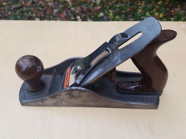

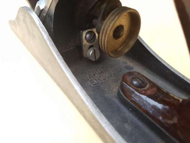

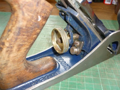

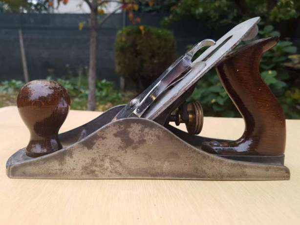

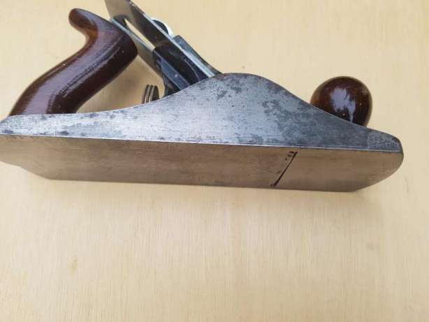

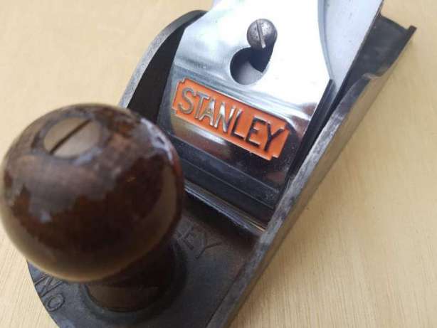

largo - напреднал
Мнения за това ренде, гледам някои част по него са доста лъскави, дали не е сбирщайн?
102361002_4_585x461_darvodelsko-rende-stanley-model-4-1-2-angliya-mashini-instrumenti-biznes-oborudvane.jpg
102361002_4_585x461_darvodelsko-rende-stanley-model-4-1-2-angliya-mashini-instrumenti-biznes-oborudvane.jpg (19.86 KиБ) Видяна 3265 пъти
