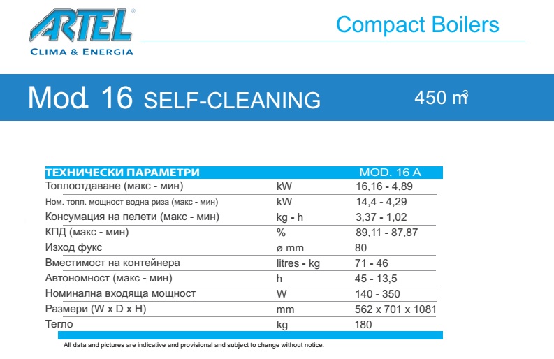

Уффф трябва да се целиш в котела който има по малка минимална мошност. Гледам че и 18 и 24 имат почти еднаква минимална мощност. Аз бих взел 24 но първо ще искам да го видя някъде монтиран и работещ и обезателно личен разговор със собственика на котела. Като всяко ново нещо си има плюсове и минуси. Може и да хванеш промоцията а може да хванеш късата клечка. Намери монтирани и приказвай със собствениците.

Caldaia Compact 16.jpg (97.03 KиБ) Видяна 2626 пъти
Предимството на 20-24 е, че с едно зареждане на бункера котела ще гори повече от един ден. Спрямо по-малкия, минималната му мощност е с киловат попече. Ако има 20 кВ. на склад, вземи него.
Котел вътрешно е същия като камина MAJOLICA THERMO XL20, или подобен на Ravelli HRV 170. Jabata има такава.
