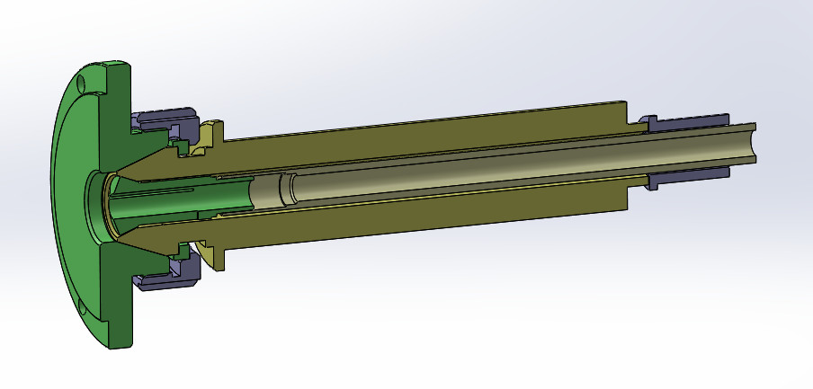

Трябва да измисля как да поставя семеринг на изходната ос и как да закрепя работната "маса" към нея. Приемам всякакви идеи :)
Неотдавна правих фланец за патронник ф80, за настолно ГДР стругче. Ако те интересува, мога да изпратя моделите в някой друг формат.
За уплътнение на вала има много варианти, това е последна грижа.

@angelfilev, Идеята за закрепване и притягане от задната страна на "масата" е свежа. Ще я имам в предвид. Но все пак отстоянието на масата от семеринга няма да е малко. Търся по-компактен вариант.
Аз просто възстанових оригиналното изпълнение.
Известни са ми още два начина, но можеш да скъсиш разстоянието до предния лагер само ако фланеца и вала са едно цяло. /Остави семеринга, той не е определящ, важен е лагера. Уплътнението може да се направи по много начини, компактно и ефективно/
