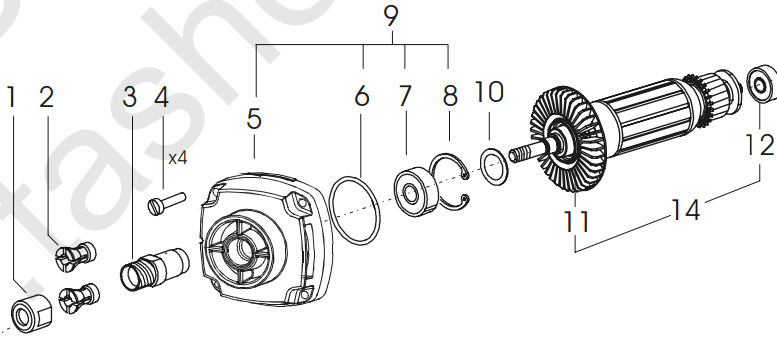

Здравей, колега. Понеже ми се наложи да сменя ротора на една оберфреза Спарки x 72 ce, взех си нов ротор и с майстора, който ще го сменя се чудим как по д.....е се сваля стария ротор от втулката на цангата? Заварена ли е как е вътре? Мислим с нагряване да се разшири и свали и после пак така да се стегне с новия ротор. Моля те ако имаш някаква информация за свалянето и слагането на ротора, сподели. Всичко ще ми бъде полезно! :)
swissmad1 - специалист
чет ное 22, 2018 9:11 amvbwooddesign написа:
Според тази схема :
втулка цанга Елтос.png (103.64 KиБ) Видяна 4570 пъти
ротора трябва да е на резба спрямо втулката която държи цангата. :-D

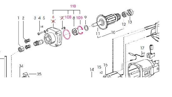

EDI - майстор
72 СЕ, по спомени не е на резба.
чет ное 22, 2018 6:17 pmEDI написа:
Прав си Еди схемата е била за 75СЕ.
А за 72СЕ е тази.
sparky x72ce.jpg (37.55 KиБ) Видяна 4537 пъти
От където се вижда ,че не е на резба и въпроса остава - как се избива втулката ?
EDI - майстор
С нагряване може да се пробва, някаква набивка може да е.
