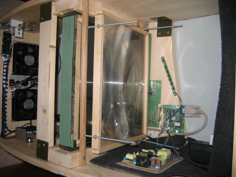

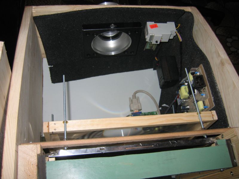

Джотон поздравявам те за ювелирната изработка, която си личи от снимката на двигателното отделение :)
Навитата жичка в дясно за какво служи?
Дизайна на твоя проектор позволява да си направиш гравитационна кейстонинг корекция на френеловите лещи – така ли си го замислил?
joton - напреднал
rigoletto блягодаря за добрите думи, но при изработката допуснах доста груби грешки и не е това което се надявах да стане. Въпреки това като за първи път стана добре. Поне натрупах личен опит и ще имам куража да започна и други проекти.
Навитата връзна е обикновен термо превключвател за бойлер. Миля да го наглася да изкючва лампата (без вентилаторите) при достигане на 50-60 градуса.
Решил съм да разположа готовия проектор на тавана и няма как да мина без кейстониг корекция. Избрах едно от най-лесните решения дано не ми създаде проблеми при настройката. За фиксиране на френеловата леща използвам шпилка и гайки. Недостатъка, е че настройката е доста трудна и при промяна на ъгъла трябва да се отваря проектора за пренастройка.
В предната част на проектора е разположен адаптора на вентилаторите (220 - 24 V) и обикновенно реле за време на стълбищно осветление. Той ще изпълнява ролята да изключва вентилаторите. Аз съм сложил два ключа един за лампата и един за вентилаторите. При спиране на двата ключа релето ще работи още 5 минути и ще спре вентилаторите. На пробите работи нормално да се надяваме и да продължи за напред. Може някой да предложи по-просто и надеждно решение, ще бъде полезно.
Предстои да избера рефлектор за лампата и стойка за тавана.
Някой ако може да предложи някое предложение за лефлектор ще бъда благодарен. За момента съм се спрял на нещо от рода на чарпак, но се надявам и да други предложения.

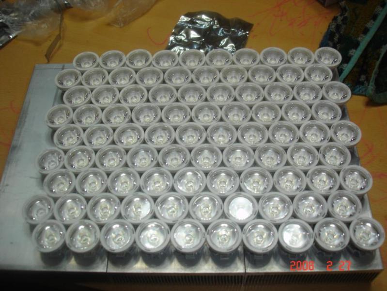

Аз имам няколко въпроса към хората - какъв е ъгъла на лъчението, което излиза от проектора? Или с други думи - на какво разстояние от екрана какви са размерите на картината?
И още един - няма ли да се получи същото с няколко (за постигане на осветеност 500 кандели на м2) пури (студена светлина - няма нужда от охлаждане) с отразител, които да се сложат директно между екрана и стената. В смисъл без френелови и други лещи, оптики и т.н. Ако може да пробва някой на една свалена матрица да светне директно през нея с лампата за няколко секунди за да видим какво се получава?
kikokiko - специалист
malkstor написа:
Ами грубо казано - ако проектора е на 3 метра от стената образа е 2 метра, относно втория въпрос - не разбирам какви са тези пури със студена светлина, но съм виждал проекти на проектори със подсветка - пита от светодиоди зад матрицата и резултата е добър.
ето едно филмче http://www.youtube.com/watch?v=kluEA9rl3nQ
malkstor - специалист
Два метра диагонал ли?
Под пури имах предвид луминисцентни от тези продълговатите, които слагат по офисите, но не онези дето са над метър, а има едни по-къси, мисля че са около 30-тина сантиметрови. Няколко такива, за постигане на необходимия светлинен поток + отразител. Те не отделят топлина при работа.
Това със светодиодите е добре, но колко ще струват тези мощните диоди нямам никаква идея.
