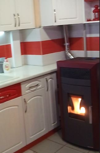

75м2 краен панелен апартамент. Може да се каже 60% външни стени без изолация. С дограми съм на всички прозорци. Радиаторите са два мисля по около 24-27 глидера(детска и спалня) от старите чугунени радиатори и два по 10 глидера, по един в банята и един в кухнята с камината. Не съм ги смятал. Парното съм си го правил аз 93-та година и до миналия сезон бях на дърва и въглища. Горях около 2 тона домбазки въглища на сезон, като котела беше в кухнята. Просто котела ми се избочи вече и трябваше да се "ъпгрейдна". Инсталацията ми е с горно разпределение на тръбите и със стария котел работеше без помпа. Само замених котела с камина, направих връзките и ползвам старата мрежа. Температурата на димните газове не я задавам като стойност. Тя е следствие на работния режим. Просто я наблюдавам в какви стойности варира. Явно грешно съм се изразил.

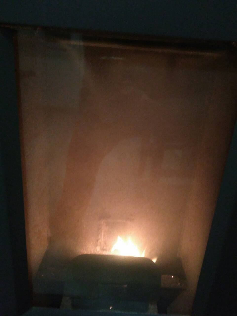

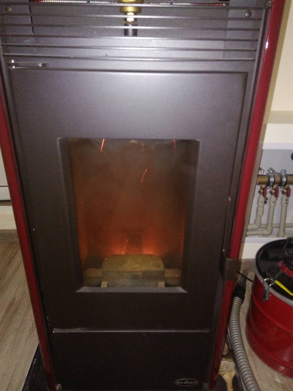

Аз ползвам само 3 мощности. 3-та я пускам само когато камината съм я спирал за по-дълго време и водата много е изстинала. След като влезе в режим, я оставям на 2 степени. Ще видя как бяха настройките след работа и ще ги напиша. Иначе стъклото се опушва от двете страни...прикачил съм снимка. Не съм засичал след колко часа става така. Даже вече много рядко го чистя.

bmahob написа:Сподели настройките на 5 мощности и на вентилатора към тях, как е стъклото след 5_6часа горене1-ва степен Commo 15
Подаване пелети - 0,8 секунди
Вентилатор 1400
2-ра степен
Подаване пелети - 1,2 секунди
Вентилатор 1600
3-та степен
Подаване пелети - 2 секунди
Вентилатор 1750
Задание на температурата на водата 52°С - При достигане на заданието, камината е в модулация с димни газове 78°С. Нямам идея дали е нормално.
