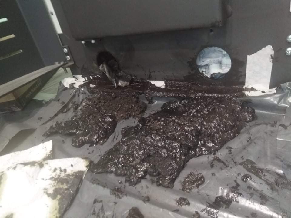

По въпроса за некачествените пелети. За 4 чувала пелети ужасни отлагания в горивната камера, тази красота излезе от долните ревизии, прокапаха ми кюнците...ужас на ужасите. Чак обмислям да сменям топлоизточника вече, то аз без това се отоплявам с 1.2-1.3 тона на сезон. Не си заслужава ядовете сякаш..
П.П.: Камината работеше на 73-74 градуса на водата с димни 90-95.

Това нещо ми мяза на прокапала камина, с тези градуси, няма шанс за конденз... :?

Не губи налягане камината, системата е затворена. За мен е само от пелетите, ще паля с нови тая вечер да видя дали е от това проблема.
ПП: Това е втори сезон на камината, миналия сезон изгорих 1.3 тона пелети. Ако е протекла за толкова ползване ще е голям резил.

Много ниска ми се вижда температурата на газовете за тази температура на водата, може би въздухът е много, трябва да се погледнат настройките. Ако си заменил широколистни с иглолистни пелети, трябва да се намали вентилатора

Замених иглолистни с широколистни и надух вентилатора. Датчика за температура го бях почистил лятото, реално показва, димоотвода си го държах с ръка без проблем.

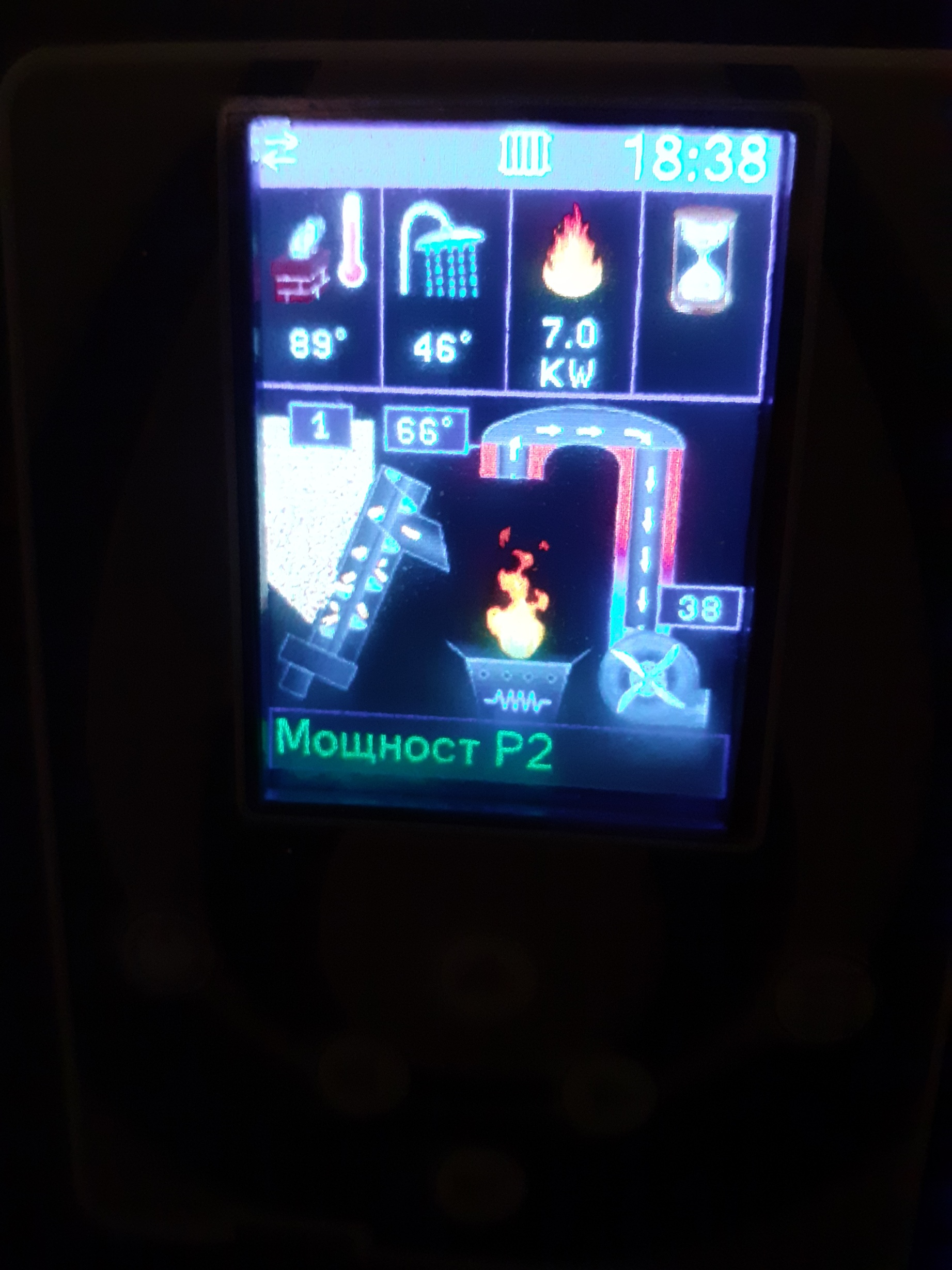

Работеше на трета и после на втора, над 72 градуса влизаше и на първа. Първо бях с по-нисъс вентилатор ама след първия чувал гледам кошницата пълна до запалката с пепел..и огъня беше муден. Ама и тогава димните бяха ниски,даже до 90 не стигаха. Усилих вентилатора и направих по-често чистене и уж всичко беше добре ама после почна прокапване между двата вертикални димоотвода, изчаках още малко, прокапа от ревизията на вентилатора..днес отворих и видях тоя Венъм да се крие вътре :-D :-D Пак да отбележа, че това е от 4 чувала само. Сега запалих с миналогодишната марка, която ползвах, след като щателно изчистих камината, и пружините извадих и изчистих. В момента на 65 вода съм с 81 димни и уж 12 кВ мощност. Май да се повиши температурната разлика, докато не натрупа пепел в горната ревизия. Ще потърся инсталатора ми утре.

Защо да са ниски? И при мен са така, когато изчистя горната ревизия. Иначе ги държа на 100-110 докато не започне да се затруднява с паленето.
