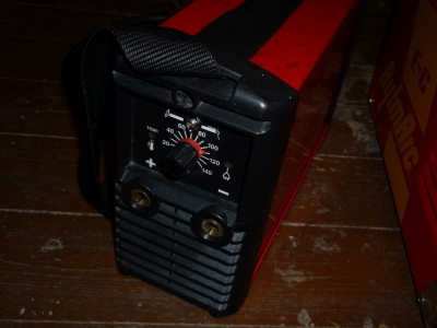

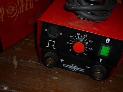

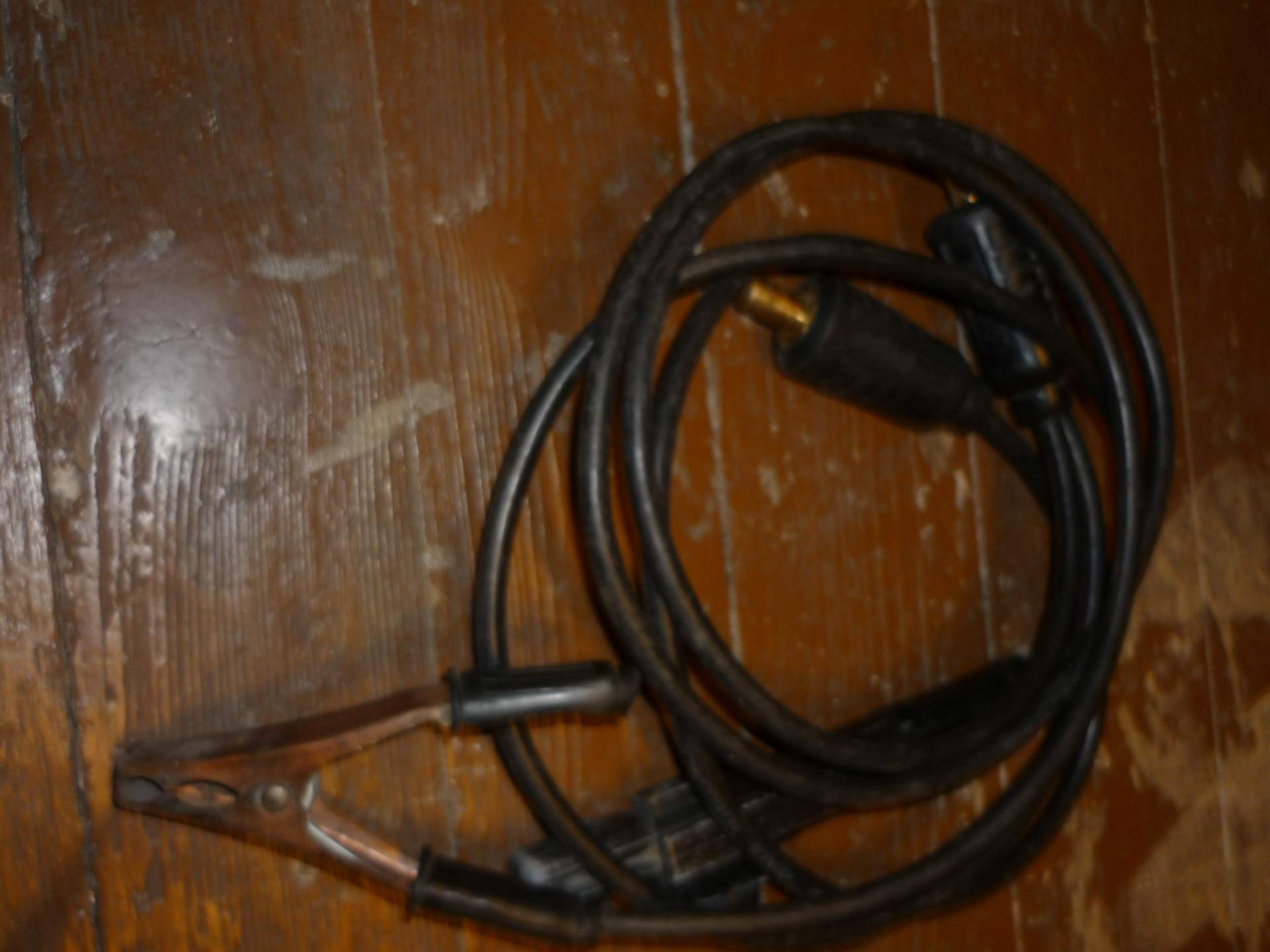

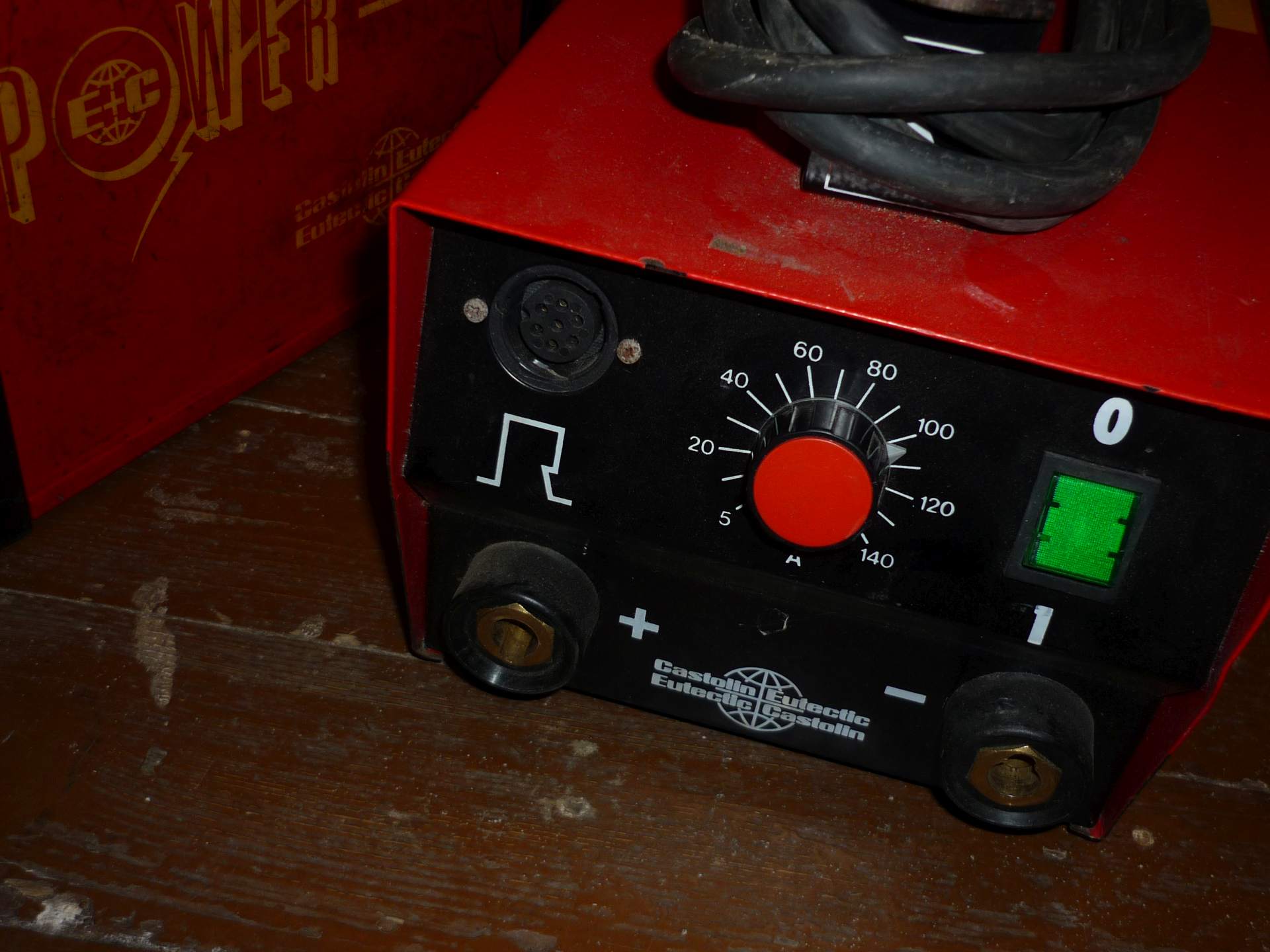

Малко извън темата, но ми трябват качествени кабели, защото си замених стария електрожен с малко по-нов и лек, но е втора употреба и няма кабели.
От единия не става на другия. Има ли преходник от едните към другите.
Искам да са качествени макар да се занимавам с асмалък и ползвам електрожен през 2...3г.
П.П. на кабелите пише 50-35, а май другите би трябвало да са 25-10.
П.П2. А и някой знае ли какъв шланг за заваряване с аргон да си купя, който ще стане на някоя от машините.
По-голямата мисля, че прекусва дъгата със спусък, а по-малката май с отделечаване на електрода.

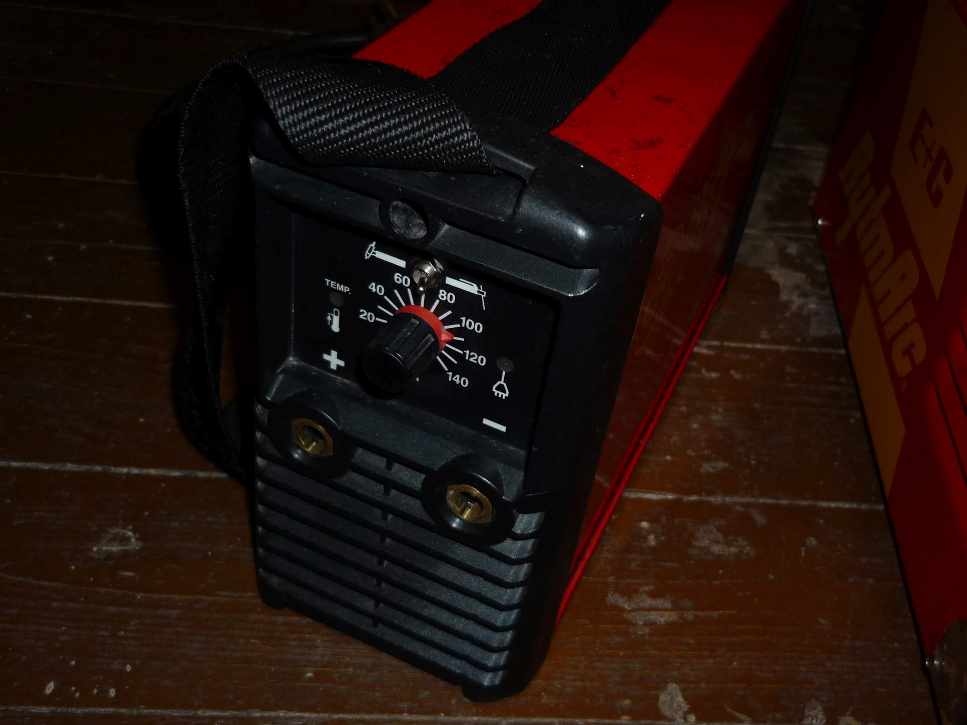

Здравей колега ,ще се опитам да помогна доколкото мога, но за целта трябва да уточним някой детайли !

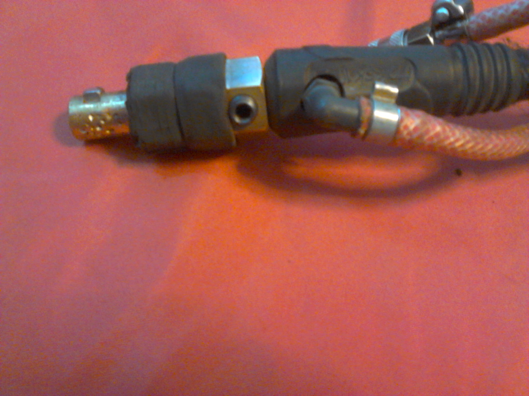

По първата снимка нещата са ми напълно ясни - машинката която си купил е много добра,(поздравления и да ти е честита)-това електрожен с функция аргон -Което ще рече че запалването на дъгата при ВИГ става контактно, и за да работиш с тая машина Изображениетрябва да си купиш ето такъв шланг:Изображение
Подробности за тоя начин на заваряване можеш да прочетеш в тая тема : viewtopic.php?f=56&t=46743
Интересна ми е втората снимка ,която обаче не е добра и не може да се види навития шланг над машината!Предполагам че това е представка към машината от първата снимка .Тая представка служи за безконтактно запалване !НО за да изясним дали предположенията ми са верни , трябва да направиш по добри снимки и на машинката и на шланга над нея !

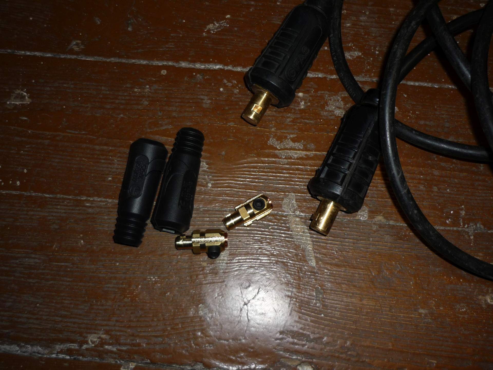

За кабелите преходник не ти трябва .Просто трябва да смениш байонетите с такива който ще са подходящи за твоята машина !
Байонети се наричат ето това:
Изображение!купи си подходящите и ги замени с тия които имаш !Изображение

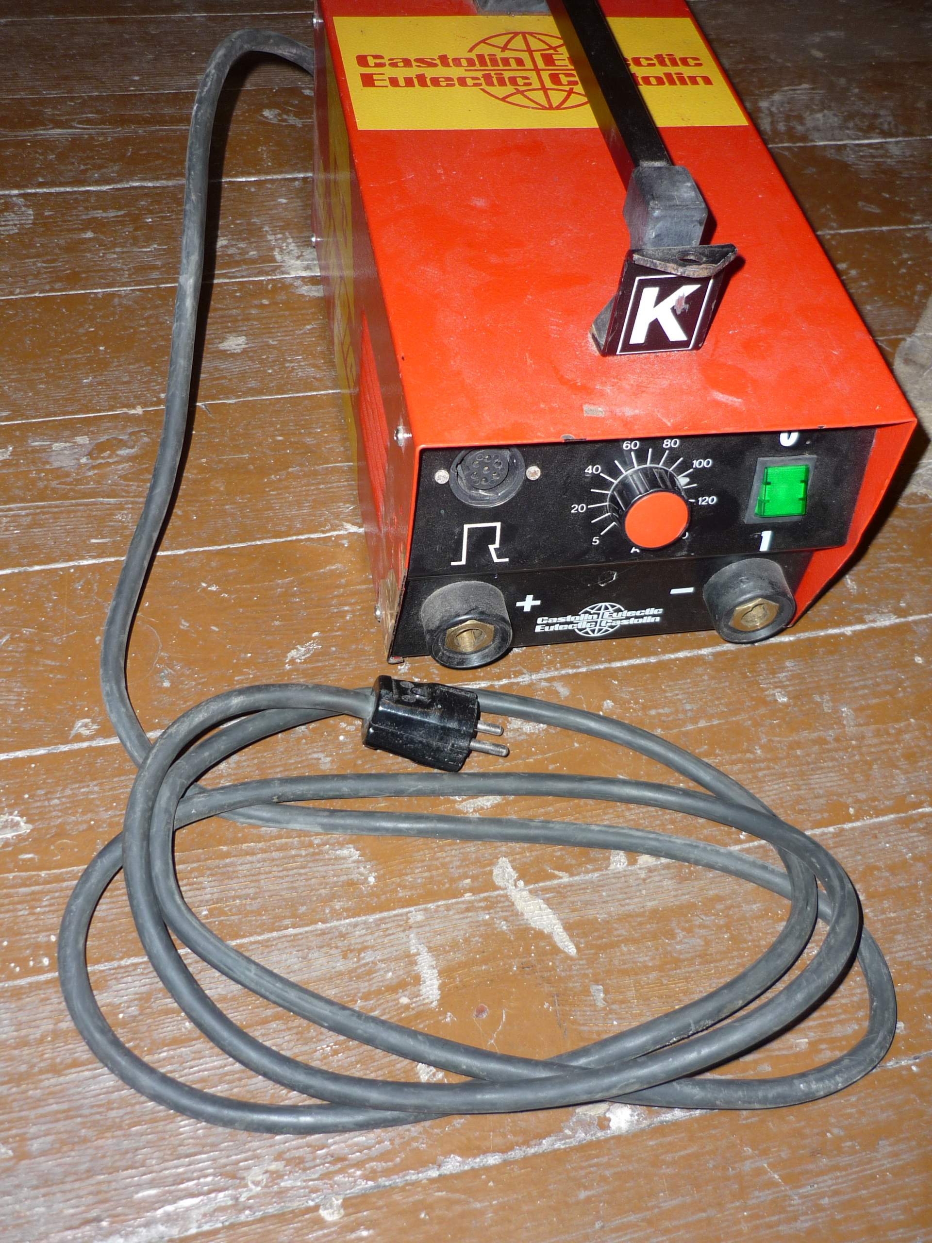

Мерси за помощта.
Купих си байонети за по-компактната машина, но ми се ще да намеря преходник за да ползвам едни кабели, не че 2 комплекта ще ме бутнат де.
Шланг няма нито един.
Пращам по-подробни снимки.
На по-обемистата обаче има букса за някакво управление - дали то не е за шланг, който автоматично пуска газът и токът или само газта..

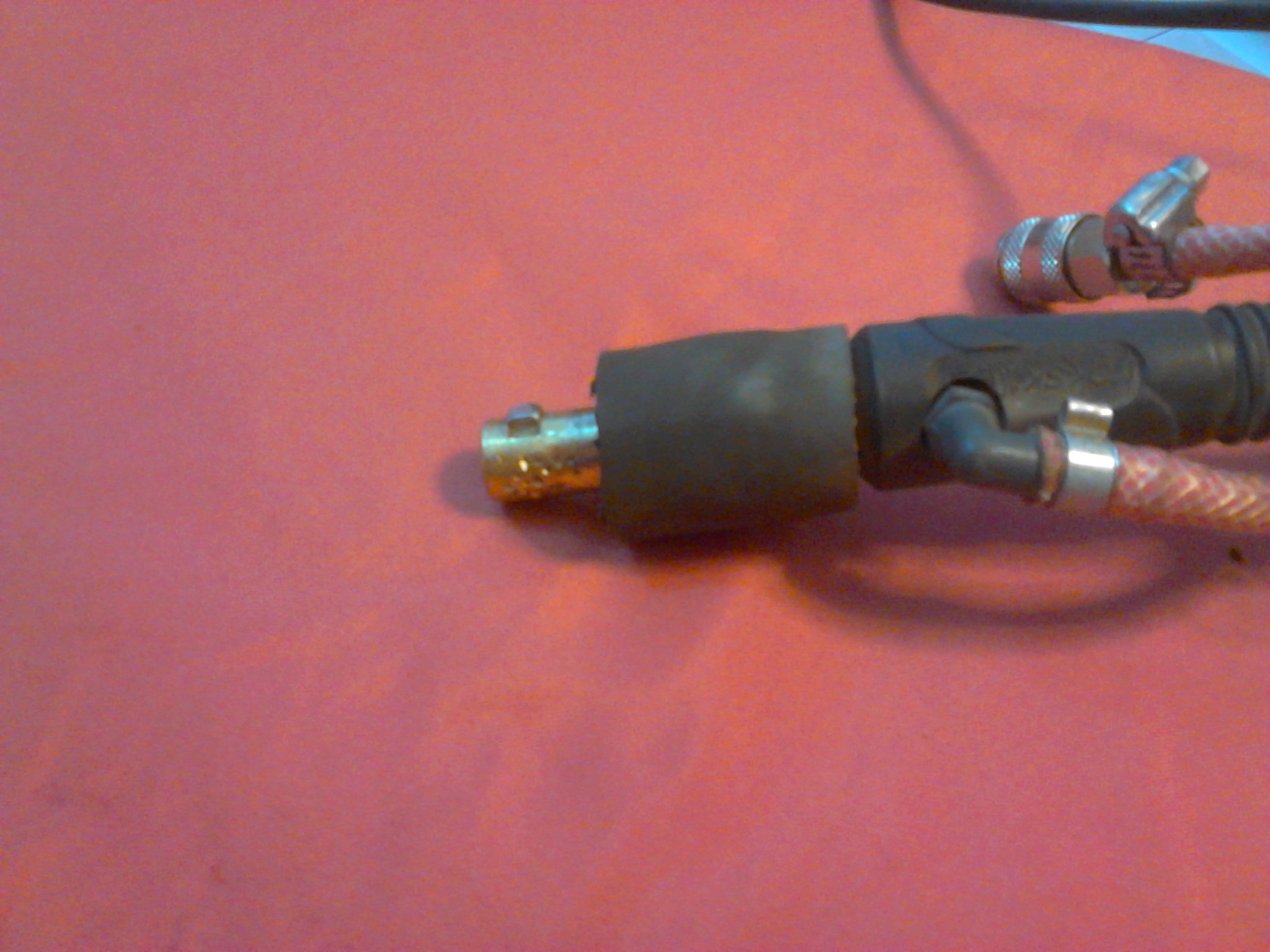

Щом имаш вече и малки големи байонети можеш да монтираш малките на кабелите а големите байонети да ползваш като преходници .Просто мушкаш накрайника на малкия байонет в големия и стягаш здраво с болта. Виж прикачените снимки!

Да буксата е за някакво управление а дали за ръкохватка или е само дистанционно управление не мога да разбера точно ,но сега се загледах че това устройство няма място за включване за пускане на газ! :?Отзад освен кабела за захранването има ли друг чифт байонети? Най добре ще е да напишеш или заснемеш какво пиеше на табелката за да потърсим из нета и да видим за какво точно се използва това устройство!Разгледах сайта на Кастолин и каталозите им, но такова чудо не открих !

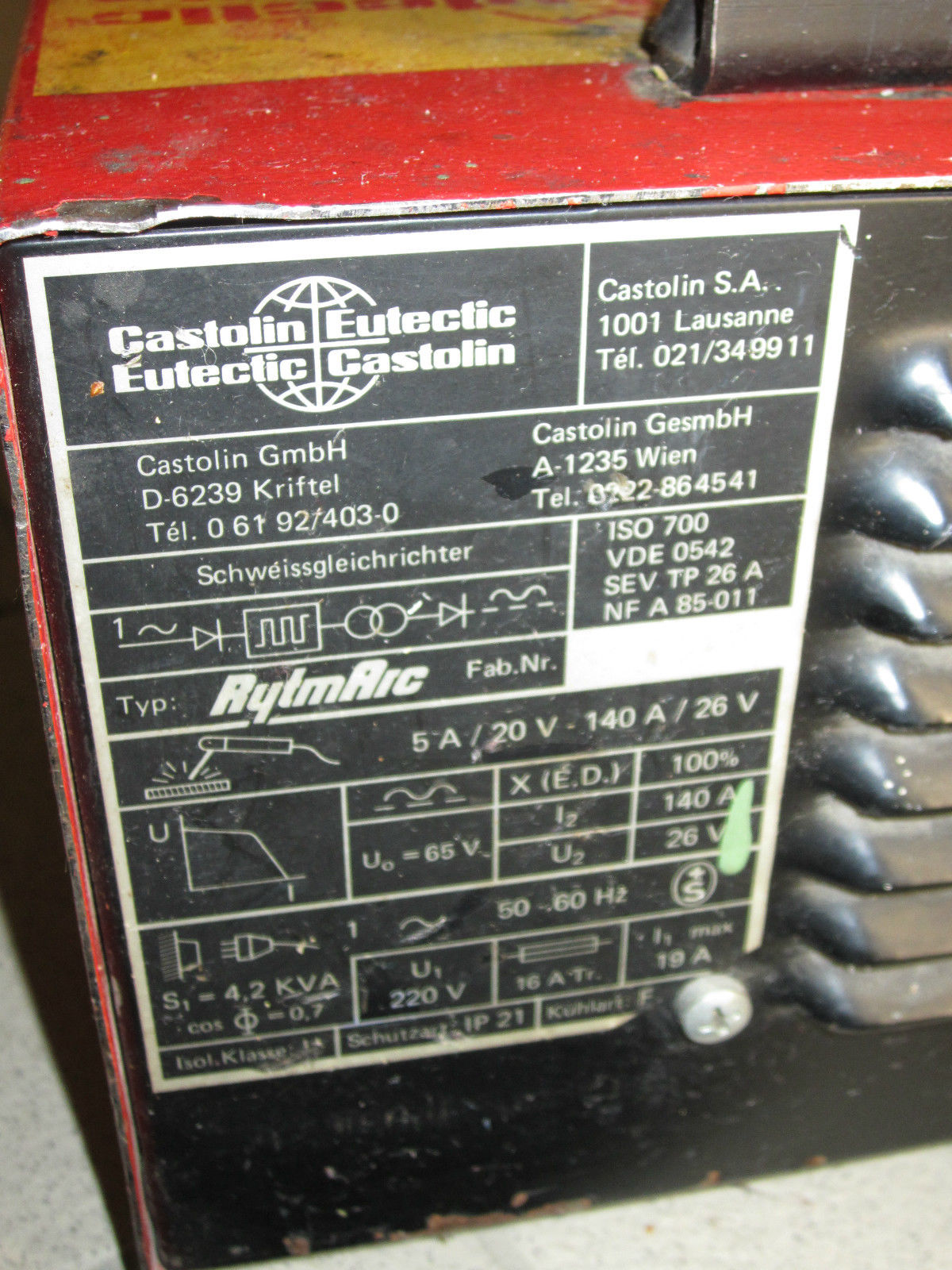

А за кастолина си прав - ще понаснимам отзад табелата. Той е доста стар, но ми е слабост и за това си го купих преди година.
Баща ми домъкна един такъв през началото на 90_те и от тогава все си мисля за такава машина.
Сега по темата - буксата е с няколко пина и може би някой са входове, а други изходи.
П.П. мързи ме да отскоча и да снимам, но намерих от нета една снимка на тази машина отзад.

Ясно разбрах !Това си е електрожен но доста стар модел !Интересното е че аз успях да се заблудя че това е някакво допълнително устройство! :sad:
Буксата е за включване да дистанционно управление ! Изображение
Ето и аксесоарите които може да ползваш точно за твоя модел :
http://www.ebay.de/itm/Castolin-Eutecti ... 1769347663
П.П. Всъщност сега имаш два електрожена Кастолин! Нов и стар модел ! :) И към двата може да включиш бренер за ВИГ ,и двата са с контактно запалване, но стария модел е със Scratch Start , а новия със Lift Start!
