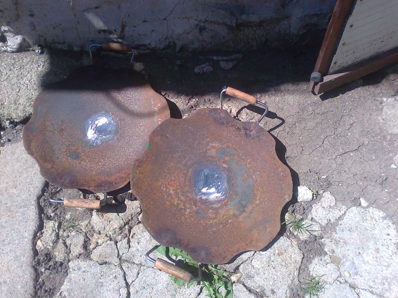

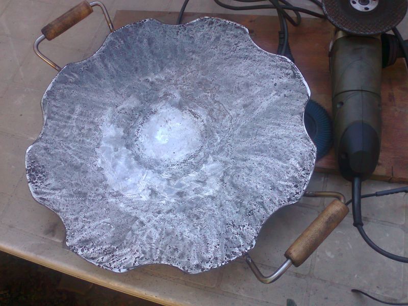

Най накрая след упорито тъсене на чук намерих един 10кг, и с него и една тръба ф208мм изкривеното на диска вече е заличено, ама много бой го бих. Сега съм го залял с бензин за проверка от цепнатини, но мисля че няма, за сега колкото съм налял толкова стои.

То и да има някоя ню-ню дупчица едва ли ще е фатално, но що ли си мисля, че такива проби се правеха с тебешир от едната страна и нафта от другата.

Аз знам за бензин и с това го направих. За цял ден не е мръднал преди малко изсипах бензина. Колкото сложих толкова си остана, но сега вече е с правилна форма :supz:

Смътно ми е останало някъде в..., че дадена заварка се маже с тебешир от едната страна и с нафта от другата. Ако има микропукнатина, нафтата овлажнява тебешира и ясно си личи лошата заварка. Гугъла го потвърждава - https://www.google.bg/webhp?source=sear ... 80&bih=675
Ама за туй - зае'и, няма смисъл чак толкоз...

:-D Привет на всички собственици на това прекрасно чудо "Валандъра". От доста време следя публикацийте и се запалих страшно по това "тиганче" , но мина доста време докато ми намерят диск от брана. Еее вече и аз съм горд собственик на тая убавиня!Едно приятелче ходило по събор в северна България и домъкна два диска , един за мен и един за него.Щото му показах в форума "валандарчето " и той като мен се влюби в него!Само остава да го осветя с пържолчета и ракийка :-D .Та ето и моята гордост.
