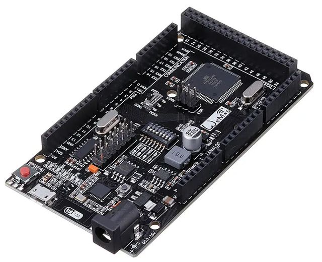

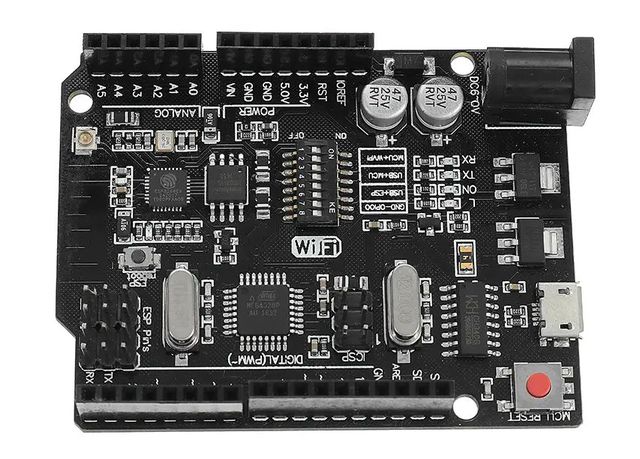

STEPER - специалист
А ето и бюджетните решения -
Mega +WiFi R3 Module ATmega2560+ESP8266 32Mb и
UNO+WiFi R3 ATmega328P+ESP8266 Module 32Mb Memory USB-TTL
UNO+WiFi R3 ATmega328P+ESP8266 Module 32Mb Memory USB-TTL.jpg (80.02 KиБ) Видяна 3272 пъти
Mega +WiFi R3 Module ATmega2560+ESP8266 32Mb.jpg (67.67 KиБ) Видяна 3272 пъти
