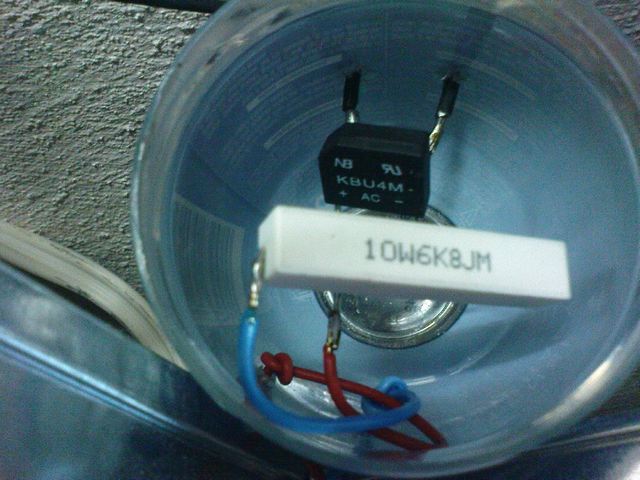

Ще ме извините за грешките но не съм се регистрирал до сега във форум и още повече за глупавите ми въпроси,но ще съм ви безкрайно благодарен ако тези светодиоди светнат както трябва,за което разчитам изцяло на вас!

резистора е бял голям 6К 10 вата,светодиодите са прозрачни-снимка на това мога да пусна чак утре вечер

Значи не са дифузни светодиодите, ами високояркостни.Един типичен 10мм високояркостен светодиод издържа до към 50mA....
Провери с мултицет резистора.Измери и сумарния пад на напрежение в/у светодиодите (мултицета го слагаш в режим волтметър (за пост. напрежение) 1000V, едната сонда я връзваш към извода на резистора вързан към тях, а другата сонда я връзваш към извода на греца свързан към светодиодите) .Също така може да вържеш един варистор (~250-275V) м/у фазата идваща от ключа и 0.Не е зле да сложиш и едно предпазителче 0,1А на фазовия проводник (преди варистора). С поставянето на варистора ще елиминираш пиковете генерирани при включването и изключването на вентилатора, а също така ще предпазиш диодите при появата на пренапрежения.
P.S.За протичане на ток (с макс. стойност) 10-12mA е необходим резистор 11К / 3W (5W)

Благодаря-утре ще сложа варистор и ще пробвам!И последен въпрос-ако резистора е о.к. (6К),ще има ли проблем ако светодиодите са 70бр.,а не 73?
ELEMENTAL - специалист
Не би трябвало да има проблеми.

Здравей отново ЕЛЕМЕНТАЛ,здр. колеги!Мисля че направих всичко което ми каза,и така:Сложих варистор 5N391K-други подобни в маг.нямаше,но въпреки това светодиодите,които са изгорели при включване на вентилатора примигват(не знам дали е нормално-и преди беше така).Пада на напрежение върху диодите(73бр. общо-3 изгорели) е 160V.Резистора е с точност 6,85К.Ето и снимка на захранването с резистора.Ако трябва нещо друго-в момента съм работилница :?:

При пад на напрежение 160V в/у диодите и резистор 6,8К, тока течащ през тях е 24mA (макс. стойност).Както бях писал по-горе тока в права посока на един типичен 10мм високояркостен светодиод е около 50mA.За съжаление има и такива (предимно по-нискояркостни) с макс. ток 20-25mA.Не е ясно твоите диоди от кой вид са.Съвета ми е да прибавиш един резистор 2К/2W.В този случай тока през светодиодите ще стане малко по-малък от 18mA.
Иначе относно изпълнението - кой проводник каде отива?От това което се вижда на снимката черните проводници трябва да са фаза и 0, и те трябва да са вързани към средните изводи на греца.Червения проводник трябва да е "+" отиващ към анода на първия светодиод, а синия проводник трябва да е "-" отиващ към катода на последния светодиод.
Взел си подходящ варистор (~250V) и да, нормално е да премигват (или да светят съвсем слабо) повредените светодиоди.
П.С.Един съвет към всички - купувайте само светодиоди за които са известни параметри като ток в права посока и напрежение (пад на напр.) в пр. посока за да няма после неприятни изненади :klugscheisser: :wink: .

Така!Относно изпълнението по снимката всичко е точно както казваш,като съм взел в предвид уточненията за светодиодите за анод и катод от този форум.Утре ще сложа допълнителният резистор и ще преразпределя светодиодите на 70бр,като махна изгорелите.А относно светодиодите-аз съм от Търговище и има само 1 специализиран маг. за електроника в който работят 2 девойки които ги разпознават само по цвят и големина,точно като мен и няма как да разбера какво купувам :party: След като завърша мисията най-накрая(надявам се утре) ще пусна снимки на тъмно-ефекта е доста пространствен.Благодаря ти за оказаното внимание :-D
