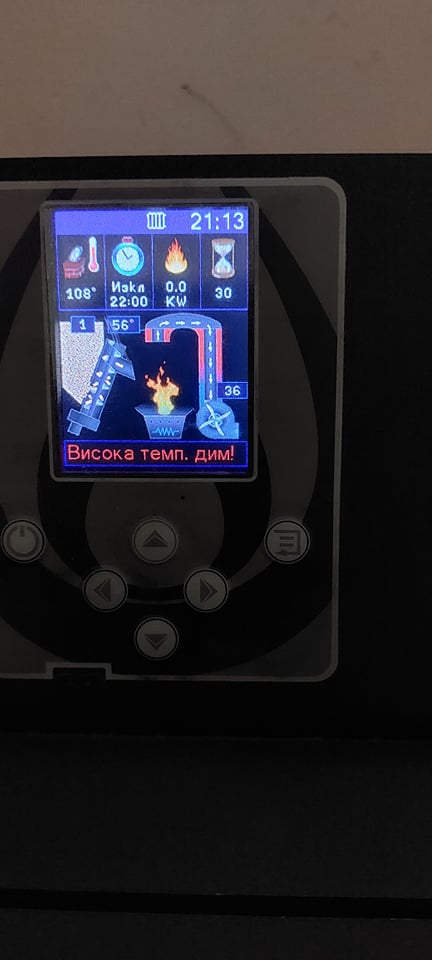

Дава ми тази аларма какво е станало
n.ganev - майстор
starsel написа:
Каква по-точно? То аларми много.

съб дек 18, 2021 10:52 amn.ganev написа:
starsel написа:
