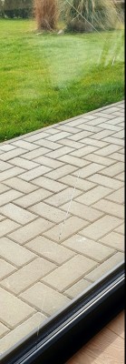

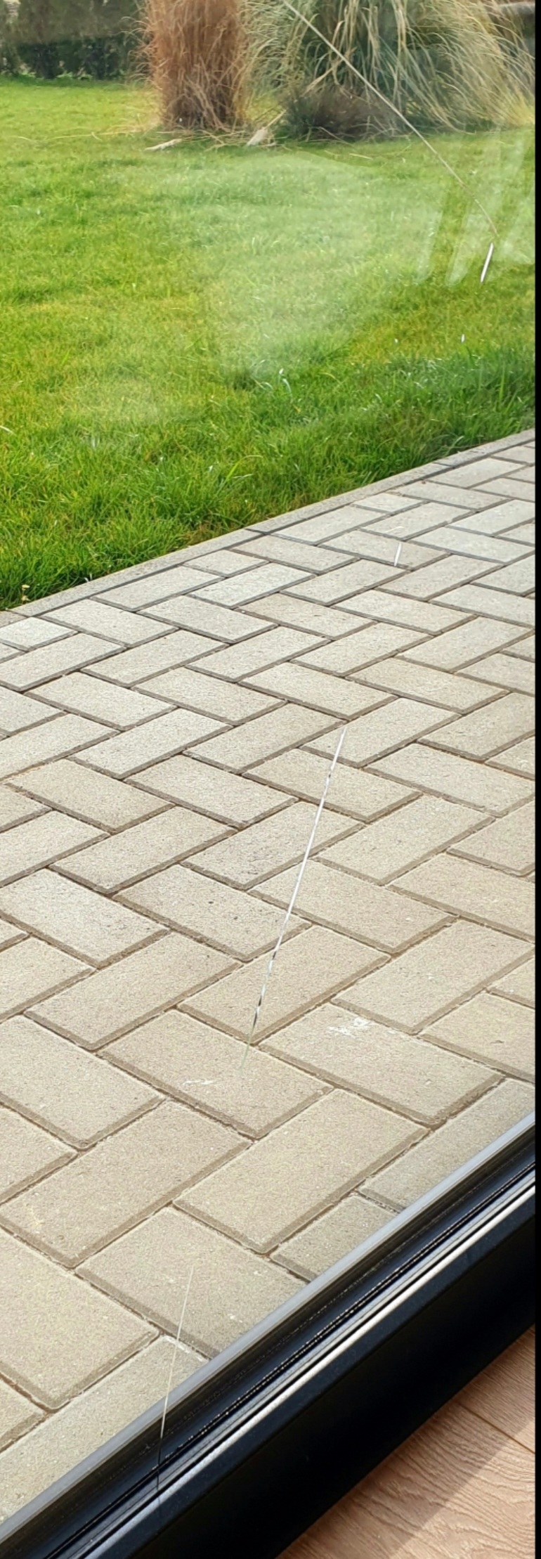

Има ситуации в които крана не може да вкара стъклопакета във вътрешността на помещението и после да го върне обратно, за да го сложи в рамката.
За да мине през отвора е необходим голям наклон на стъклопакета, тогава стъклото за което е залепена лапата се пръска от общата тежест на стъклопакета.
nelina_london - специалист
Варианти има винаги .Специално нашето стъкло (на първи етаж пред него има 1 дка празен двор и огромна врата ,през която да влезе крана)можеше да бъде вкарано преди да се монтира рамката .
Убедиха ни ,че в Пловдив няма кран с подходяща лапа ,за да го вкара вътре ,затова ще обърнат рамката .Понеже е под еркер и не се мокри от дъжд се съгласих, неподозирайки следващия проблем .
В крайна сметка ни лъгаха 10 дни и кран не дойде изобщо .Монтираха 300кг стъклопакет на ръка .Тъй като ,транспортния профил е по-тесен в дълбочина от основния профил ,след по-малко от 1 г. стъклопакетът увисна във външния край ,направо се чудя как не се счупи .
Казаха ,че ще разстъклят и монтират отново ,но ние да поемем 500лв за кран ,защото според тях сме отстранявали подложки .Накрая се договорихме да дойдат с кран ,да разстъклят и ако липсват подложки ние ще поеме крана ,ако не ,те ще го поемат .Дойдоха без кран ,закото цнаеха чия е вината , размонтираха ,половинката подложи павета отвън ,в последствие бетонирахме ,за да има здрава основа под прозореца ,но при повторното слагане на стъклопакета пукнаха триплекса в единия край .Лъгаха ни още половин година ,че ще дойдат да го сменят ,за да мине гаранцията и накрая ни съобщиха ,че трябва да платим 1700лв.за смяна .
Е,как да кажа нещо ласкаво за подобно непрофесионално отношение ?

По договор ,дограмата има само 1 година гаранция, а за стъклопакета ми бяха ми изпратили такъв списък за отстраняване на дефекти по тяхна вина,че ...дефект няма как да има ...Много хитро ни лъгаха и изчакаха да мине въпросната година .Няма с какво да докажа ,че те са счупили стъклопакета ,разполагам само със свидетели съседи .
Фирмата наистина ще я оповестя вече ,защото осъзнавам ,че съм била прекалено толерантна - Русгер (Пловдив) .
Добре ,че е триплексовото и то вътрешната му част ,която не може да се пипне .
