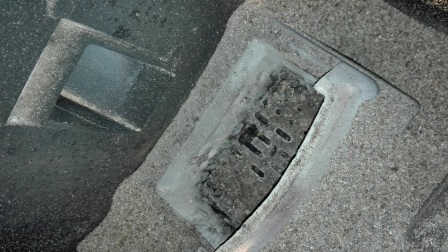

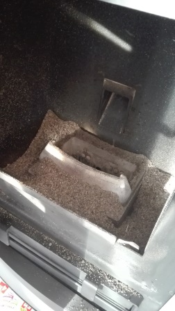

Просто няманужда от чистене, няма шлаканяма запушини дупки, ако гориш лоши пелети и камината не успява да се самопочисти и не успяват да доизгорят тогава ти остава пепел в ШОШНИЦАТА и ти чистиш
bmahob - майстор
diqn88 написа:
Ти не ми отговори за пепелника .......... че до сега не си го чистил!?!?
diqn88 - специалист
bmahob написа:
diqn88 написа:
Прочетете пак написаното
bmahob - майстор
Aбе аз чеета, кошницата и аз веднъж седмично заедно с пеплника..... тогава прогонвам и ревизията,.долната камера/може и на тон/ ти беше писал че пеплника не си го чистил до сега и се озадачих

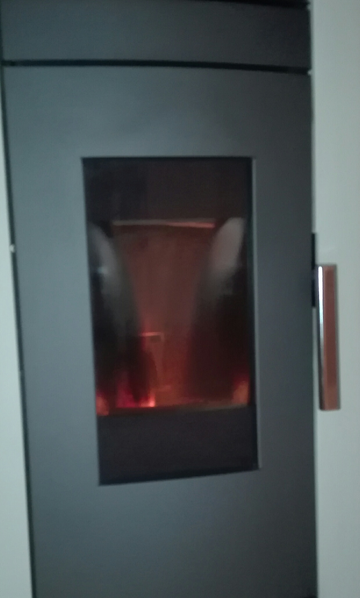

Колеги, направо се виждам в чудо вече. Много черна вода тече от розетката и днес и комшията от долу ме вика да гледам в тях каква чернилка има от тавана около комина и долу на пода около комина. Не знам какво да правя. Аз съм на втория етаж в осеметажен панелен блок и май само аз паля в този комин. Ходихме и в мазата. Целите стени са почернели и даже изби и отвън на блока, понеже комина е на едната външна стена. Колкото и влага да има в пелетите, чак пък толкоз....... От 1993-та година до тази година на същото място (в кухнята) палех котел на дърва и въглища и пак съм имал тук-там петънца, но такова нещо никога,, като се има в предвид, че и въглищата съм ги смесвал и с малко вода ако са сухи. Сега го смених уж за по-добро, а то стана да си е*е м.... :?
ivanovhr - специалист
Не е от влагата в пелетите, а от по студените газове излизащи от печката.

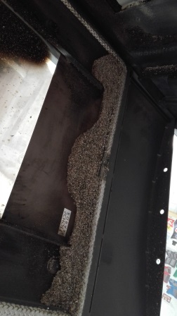

Ето моята горивна камера не чистена от седмица след изгаряне на 10 тина чувала :-D Утре съм готов и слагам проекта с планката с отворите над пламъка и ще пиша дали има разлика в Т на изгорелите газове/дали ще съм успял да ги забавя :-D

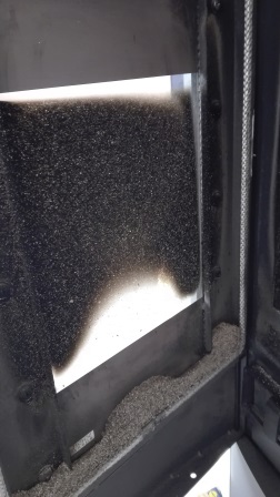

Да се похваля вече как ми цапа стъклото :supz:
chipko - специалист
bmahob написа:

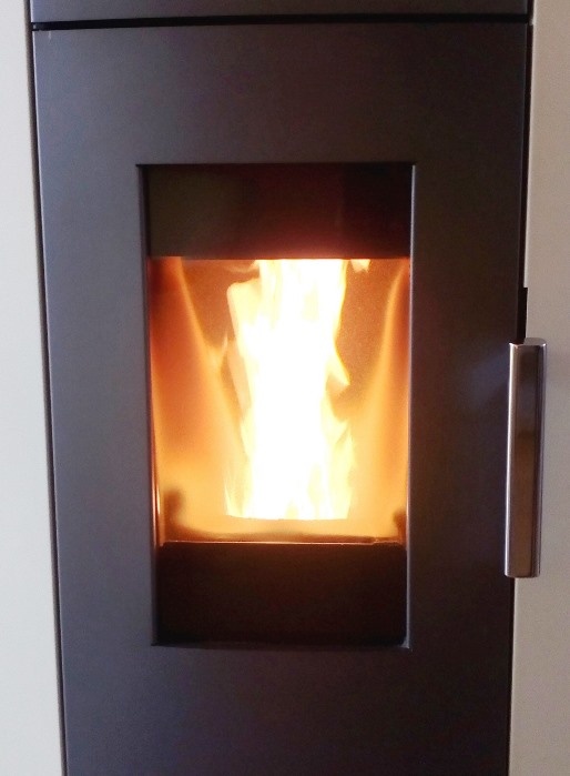

След приблизително колко часа работа се е получило такова зацапване?
Ето и моето стъкло след 14 часа цикъл на работа:
bmahob - майстор
Ми 20 тина часа. Ти с коммо 21 ли беше? Я кажи какви настройки си в момента?
Иначе знам че е черно но обръщам вниманието на формата :-D вече е като вашите камини............ само дето стана след хардуерна промяна :lol:
