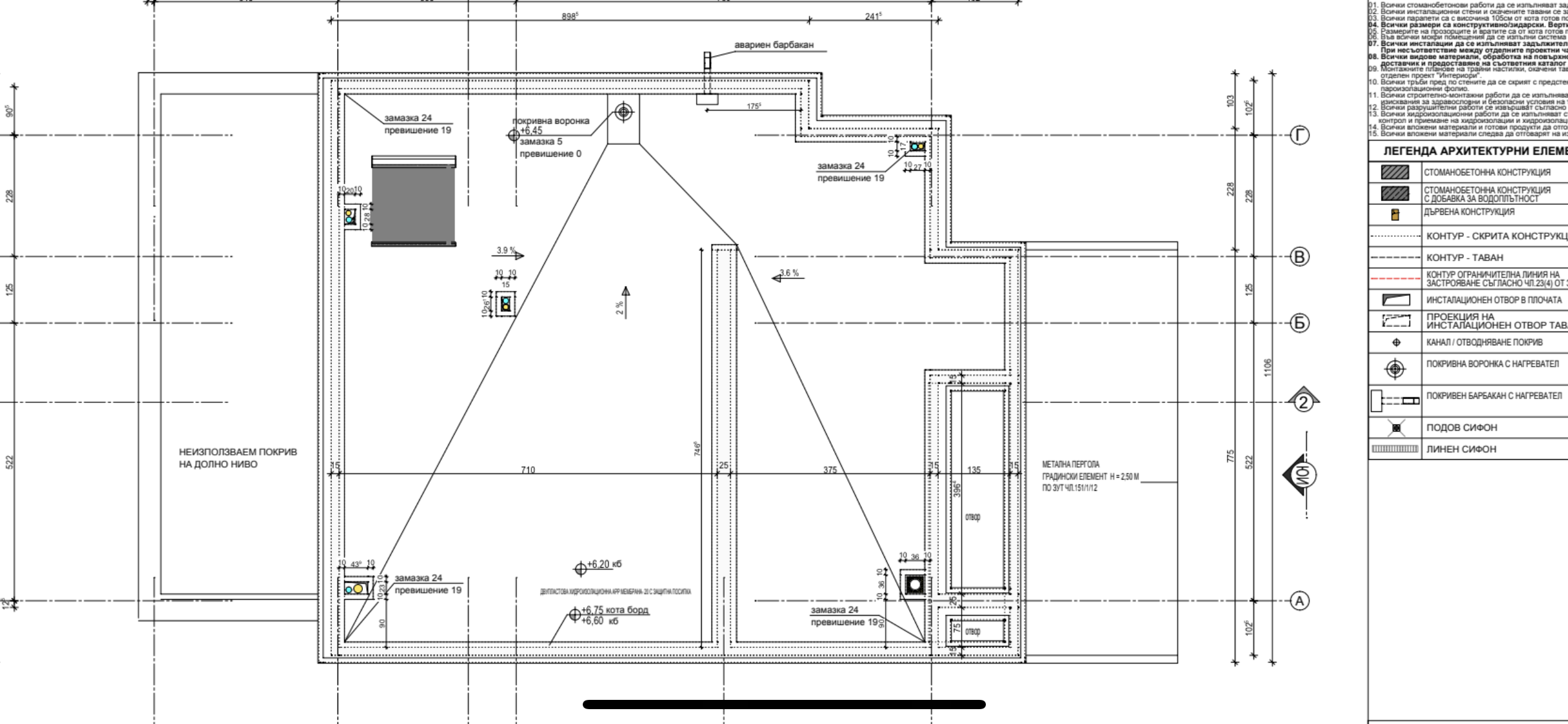

пон май 29, 2023 6:55 amschuldiner написа:
Абе то 1% е достатъчен, ама принципно не е добре с тия едностранни наклони... Ясно че при теб заради прозорците трябва водостоците да се крият далече :) Хората сигурно си знаят, но за всеки случай - 1% средно, но при воронката повече, при билата по-малко. При воронката има няколко презастъпвания на мембраните, които повдигат с 3-4 мм и се натрупва "преграда" точно където не трябва :-D Не бива да се забравя височината на притискащия фланец, т.е. воронката трябва да е заложена още по-дълбоко от нормалните.
Височината на борда - мин. 5, 10 см... Важното е да не кисне във вода тенекето.
Имам опция за още един улук в долния ляв ъгъл, защото под него има “тераса” за отводняване, но ми се струва, че заради гредата ще стане още по-сложно с наклоните
На терасите поне площта е малка, та някак си не е чак толкова драматично :-)
BLUEPUPIL - майстор
Работил съм по британския стандарт BS. Забележете,
че иде реч за минимално допустим наклон. Навремето
като се приемаше Еврокод старите кучета обясняваха,
че 1.5см е минималното разрешено бет. покритие, а
опонентите им питаха, защо тогава над 90% от
проектите са с 1.5см. В БГ минималното става норма.

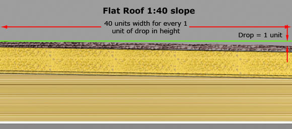

Та според горния стандарт локалният (за малка площ)
мин. наклон за отделни детайли при завършен плосък
покрив, например при натрупване на няколко пласта
изолация е 1:80(1.25%). Проектният наклон на ската
е мин. 1:40(2.5%).
Уважаващият себе си архитект, не би трябвало да слиза
под 3%. Затова се прави горната плоча с било и два/
четири ската с наклон от поне 5%. Не после да се
трупа „мъртва маса“ за наклони. Създаването на
наклон с XPS също е идея, която на практика е трудно
да бъде изпълнена качествено. Не мога да разбера,
защо се проектират все още плоски покриви с мин.
наклони, като дори и производителите на изолацията
искат по-големи наклони за „100% функционалност“.
Приемаме един от най-неблагоприятните варианти за
къща. Едностранен наклон 5% за 10м скат са 50см.
Какво пречи да се направи задигане/борд от да речем
70см. Една двуетажна къща в „кубичен“ стил и плосък
покрив, може да бъде реализирана и без греди над
прозорците (мечта на някой IT ladies), като най горе
(на покрива) се направят 70-80см ст. бет. греди по
периферията, изпълняващи ролята на парапет или борд.
И накрая, кофражът на плоча с наклон от 5% не е чак
толкова скъп при наличие на било и два ската
(двускатен покрив с малък наклон).
Аз бих оставил плоския покрив само по периферията,
ивица широка 1м. Останалото, задигане и метал.
schuldiner - майстор
пон май 29, 2023 11:04 amBLUEPUPIL написа:
Блу, 90%, че и повече от бетонджиите се затрудняват да изливат наклонен бетон :-D Едни познати от 25 години с кофражи и бетони се занимават, ама не бяха учували за конус по Абрамс. Наблъскали добавки "за водоплътност" и се чудят що бетона бяга все в ниското при 5-6% наклон :-D
На старите EPDM-мембрани германецът даваше 1% ако снадките са по наклона /или ако е нацяло/ и 1,5% ако снадките са напречно. При дебелина 3 или 4 мм на мембраната. Обаче се практикуваше "водна проба". Т.е. тогава се е смятало, че херметичността на снадките е по-важна от идеалния наклон. Аз и сега така мисля.
ПП Най-простият метод за задаване на наклон под ТИ е с пясък или филц:-D :-D :-D Полета от по десетина квадрата се ограждат с "филцозадържател" - едни перфорирани ламаринени профили, много подобни на лайсните за майки на замазката. Нивелират се, пясъкът/филцът се уплътнява, редят се ТИ-плочи, найлон, скара, замазка... И да ма теч на хидрото, пясъкът няма да избяга, щото перфорираният профил го дренира и държи на място. Ама не съм виждал такава система от има-няма ... няма да кажа колко години, че ще изляза много дрът.
