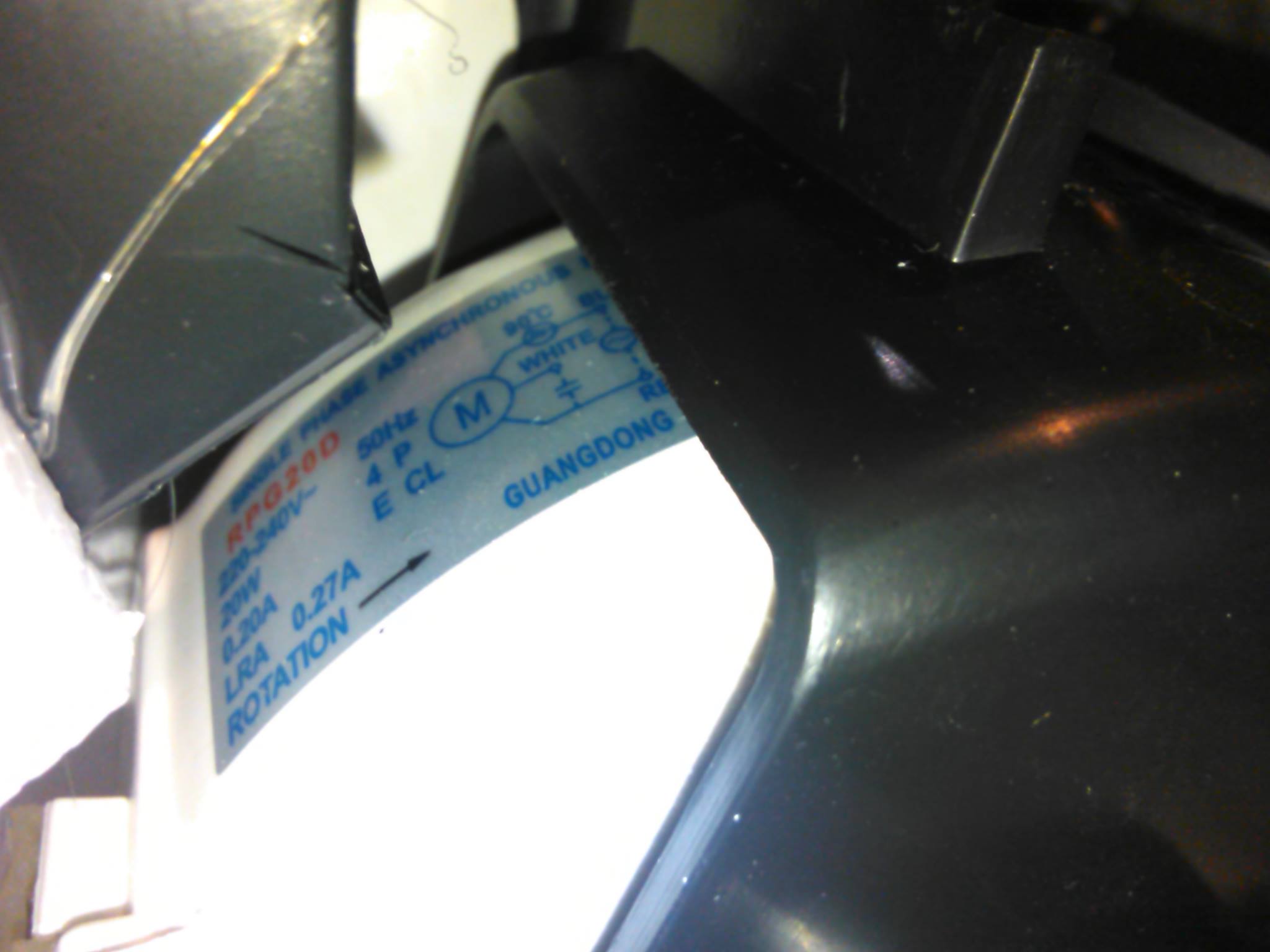

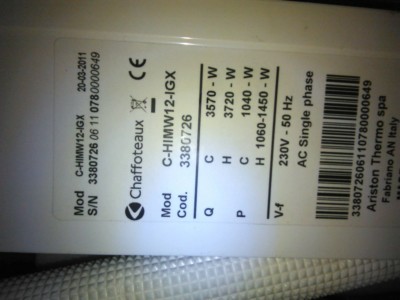

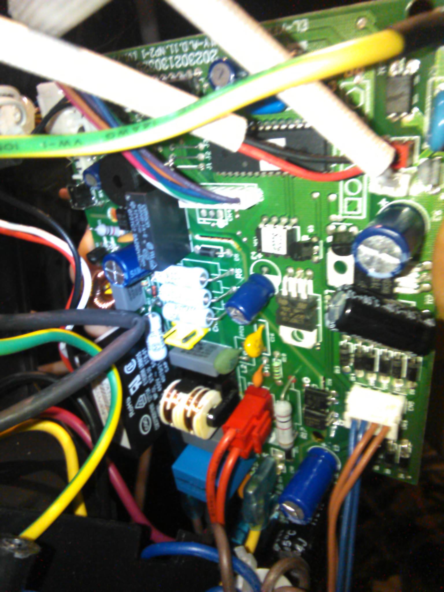

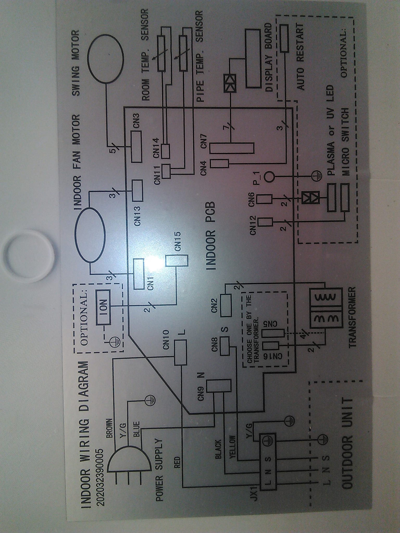

Момчета и аз ударих на камък с едно ново тяло 12 ка ,работи 1мин и дава грешка Е1 , марката е chaffoteaux , дайте идеи как да го подкарам , благодаря предварително !!!
Aergon написа:
Дай по-подробно малко де.

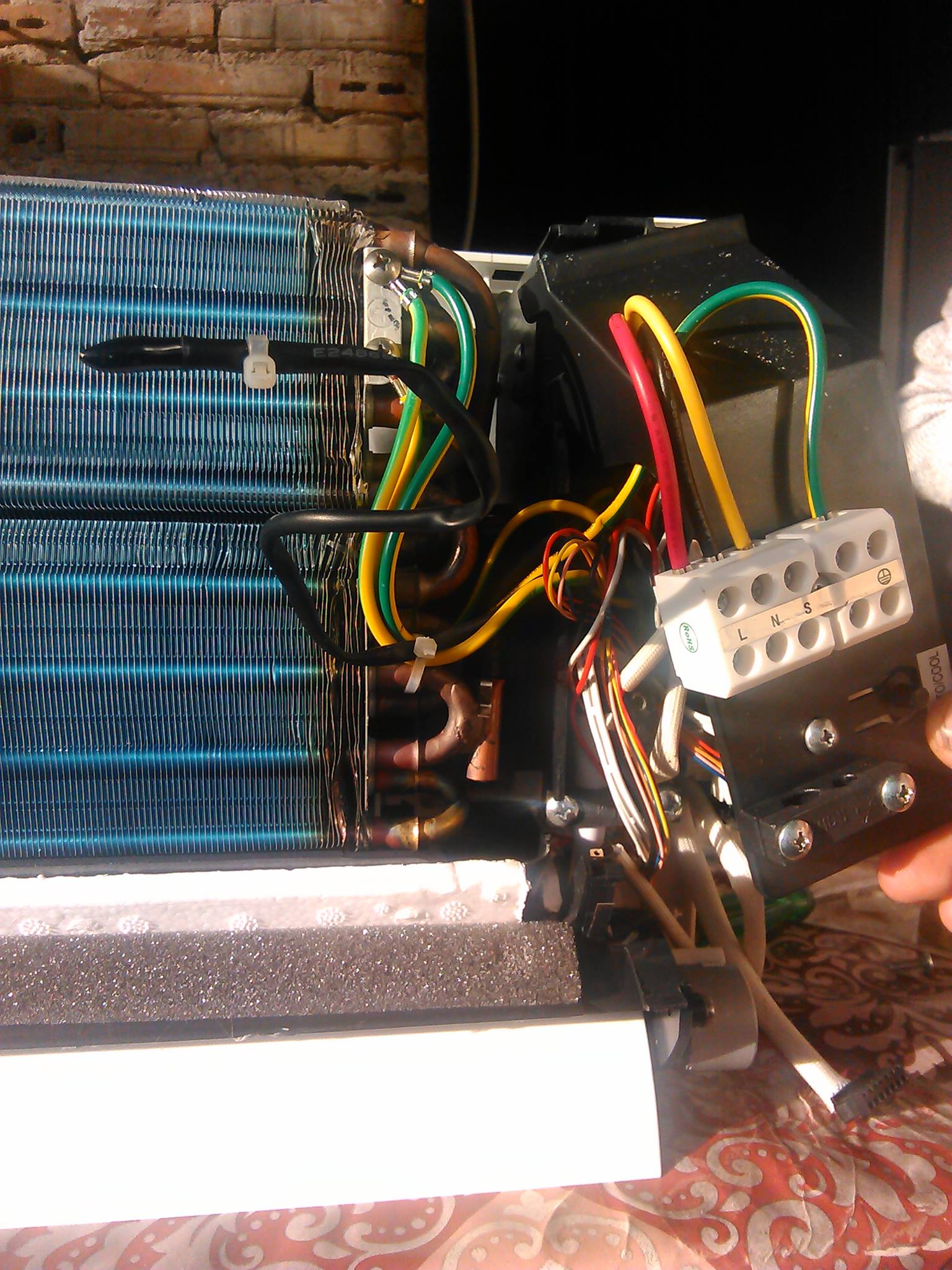

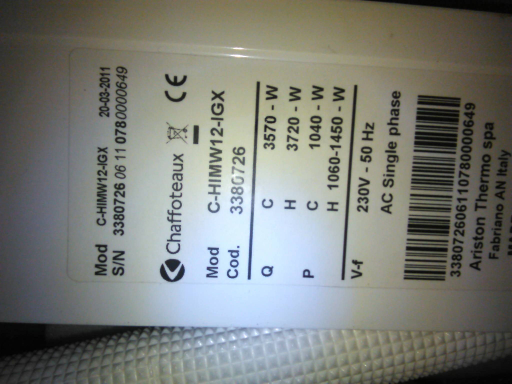

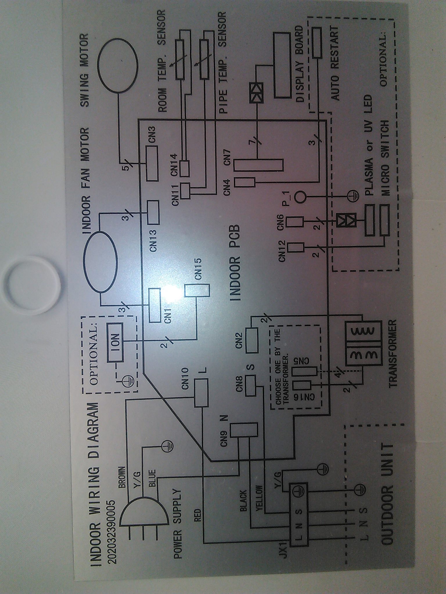

Отвори капака, удари някоя снимка, колко кабела има към мотора на вентилатора. Много е трудно да се намери схема за твоя без да знаем и модела дори. На вътр. капак ако има я снимай. На мотора на вентилатора има схема, вида на мотора, напрежение и т.н. Снимка на платката за захранване. Ако можеш да намериш сервизно и схема някаква - супер. Пък ако разбереш какво казва грешка Е1 - супер. Инвертор ли е, конвенционален ли е тоя климатик? Ако е инвертор - лошо. Ако е конвенционален, може да търси датчик за дефрост. Може да има и някакъв проблем по платката.
Колкото повече информация дадеш толкова по-вероятно е да тръгне.
Да извинявам се сега ще дам по подробна информация, само да тръгне ще се черпим !

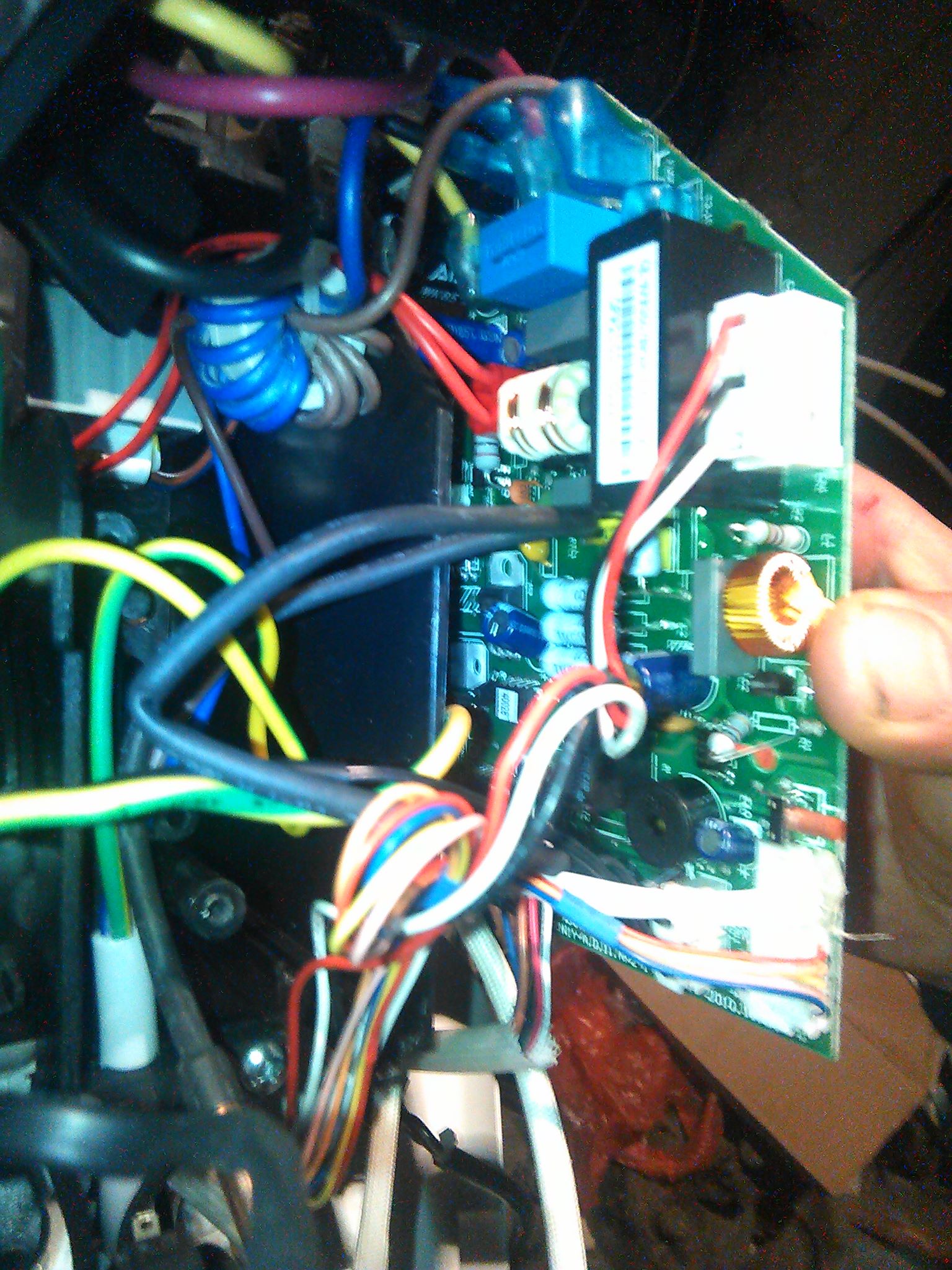

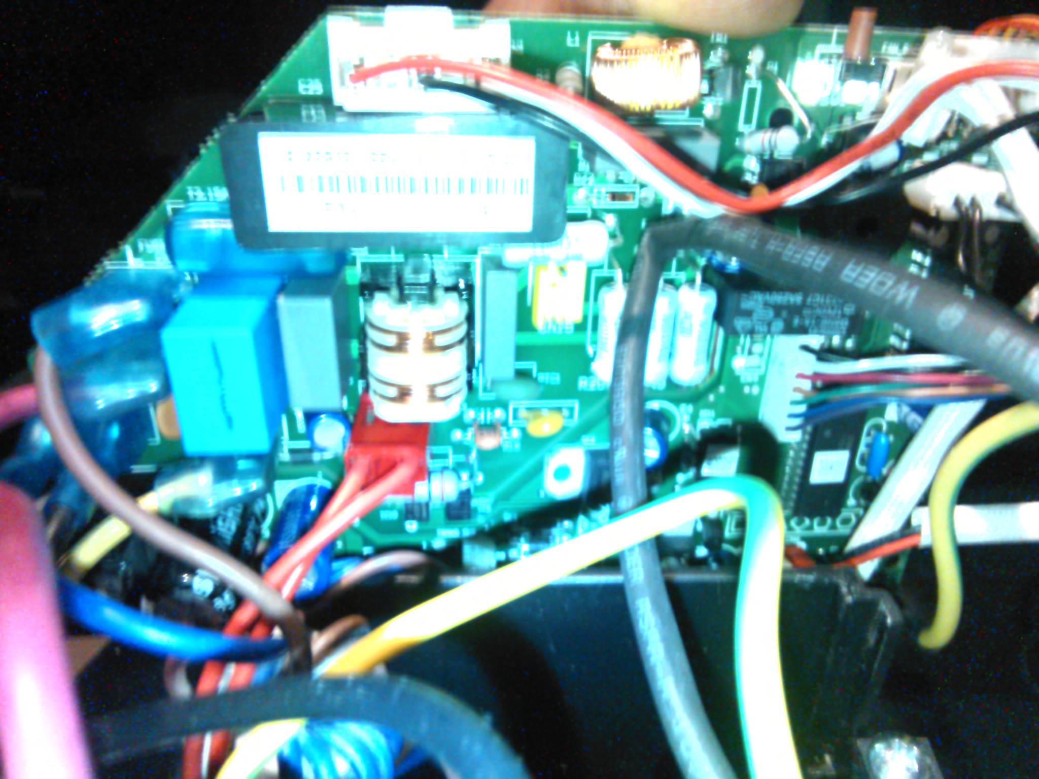

Ето още малко снимки

Постарал си се. Снимките не са върха на сладоледа, но все пак. :-D
Такаа, лошите новини:
Климатика е инвертор. Това значи че търси комуникация с външното тяло и като не го намери дава грешка. Това пък значи че няма да може да се следи температурата и да се контролира вентилатора от електрониката.
Единственият лесен вариант, е да го включиш на режим "FAN" и да се надяваш, че не търси външното тяло и не дава грешка. По този начин може да задаваш ръчно скоростите на вентилатора от дистанционното, оттам отдаваната мощност. Няма да се следи температурата.
Другите варианти са свързани с допълнителни елементи и осакатяване на платката. - за да тръгне.
А контрол по температура на стаята ще е още по-трудна.
Засега пробвай лесният вариант, а ако не става дай по-добри снимки на куплунзите CN1 и CN13. Кабелите от мотора трябва да отиват на тях. Интересен е куплунга с по-дебелите кабели (червен, бял, черен) - между бял и червен на платката трябва да има кондензатор около 1,2 микроF/400V. Обикновено е син и голям колкото половин кибритена кутийка.

Ще се постарая повече със снимките, лесния вариант отпада - пак дава грешка и спира. Ще ги снимам след неделя че съм малко командировка, поне да тръгне пък контрола на температурата ще се мисли после :wink:

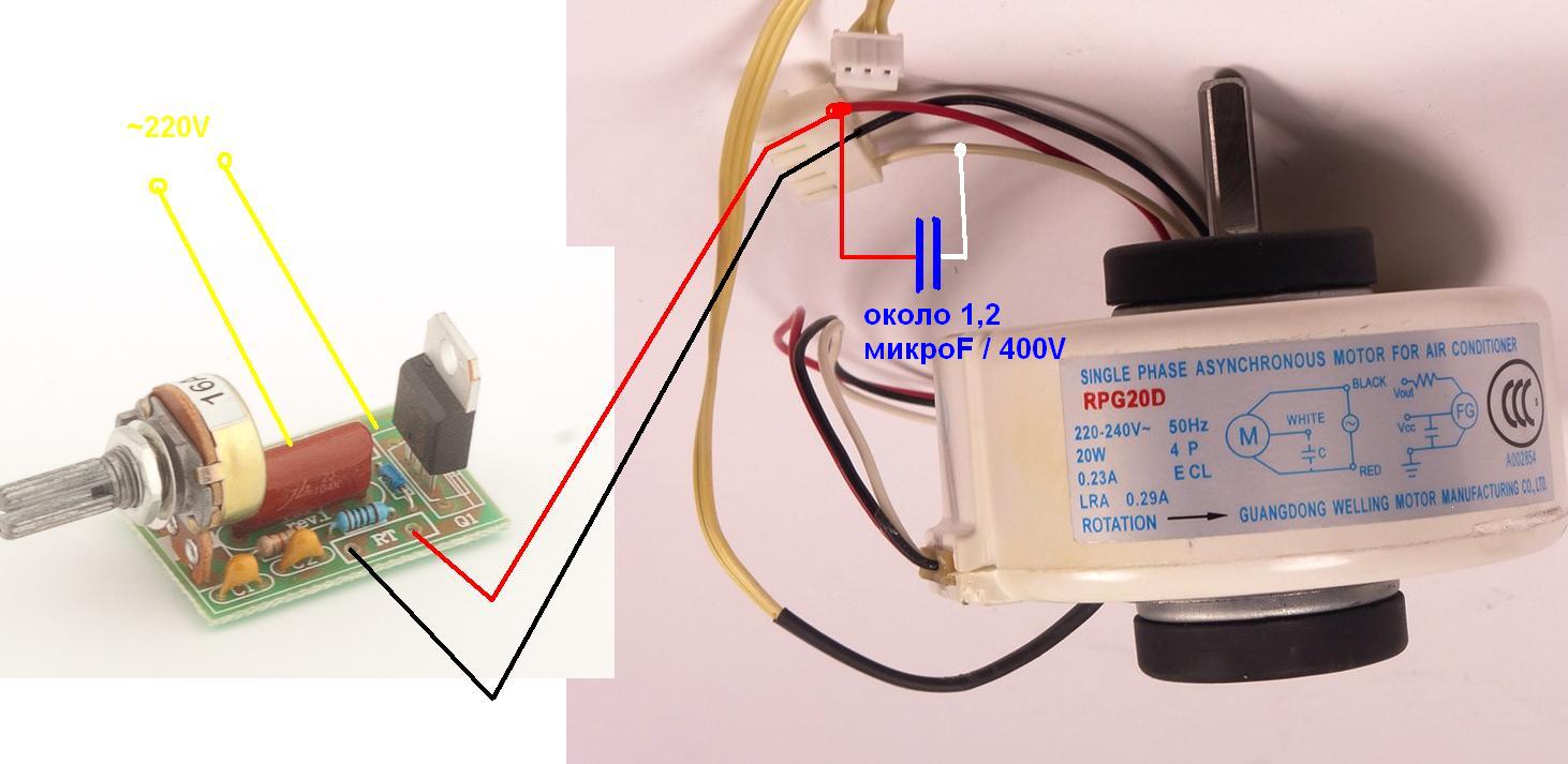

махай всичко от вътре задръж само кондензатора едно реле и един регулатор на оборотите и си готов.
joro39 написа:
Мдаа, кондезатора трябва да запазиш. Интересен е куплунга с по-дебелите кабели (червен, бял, черен) - между бял и червен на платката трябва да има кондензатор около 1 - 1,2 микроF/400V. Обикновено е син и голям колкото половин кибритена кутийка.
Трябва ти един регулатор на мощност, примерно такъв.
http://elimex.bg/product/68084/kit-regu ... 4a-5a.html
Най-евтиният вариант : ръчно включваш, ръчно изключваш, ръчно гласиш оборотите.
