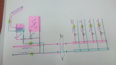

Здравейте колеги. Бих искал да попитам такъв вариант на свързване , както на буфера (2м3), така и на слънчевото колекторно поле дали е удачен ? От вертикалните щрангове А1,А2 и А3, системата ще взима топлоносител за радиатори и подово ( естествено изведени в хоризонталната разводка, разделени чрез колектори в кутии със самостоятелни помпи и смесителни вентили за подовите колектори. Смесителните вентили на вертикалните щрангове на първо време няма да се монтират. БГВ - не е скицирана (бойлери 2х300 литра) с циркулация.Котела по предписание трябва да е 42киловата (при коефициент на едновременност 70процента)

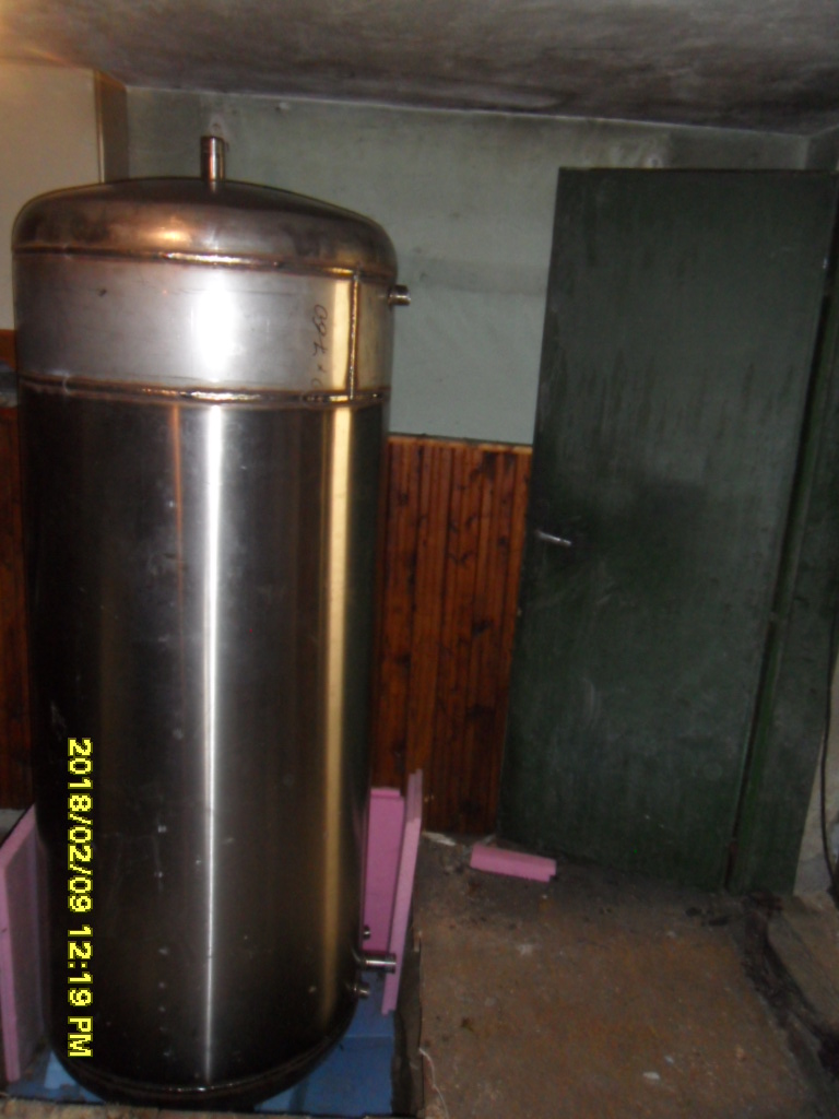

Да, ама не... До дъното се получават около 5 метра и тази половин атмосфера така наду бидона, че дъното се изду като топка, повдигна се 5 см. и започна да се мъчи да се изтърколи и да падне. Та се наложи да мина на варианта със серпентина и никакво налягане.

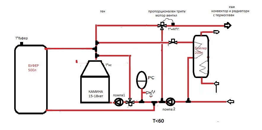

Приоритетно към радиаторите става по схемата от първа страница, ама си е цифра, да се направи като хората.
Иначе с бидони, кубици и навита серпентина в горната част, ще стане евтинко, а забавянето на топлината, към ОИ, няма да е голямо.

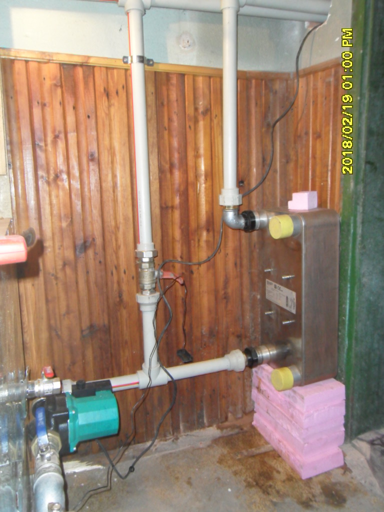

Има една схема, която руснаците изоплзват и би свършила работа.

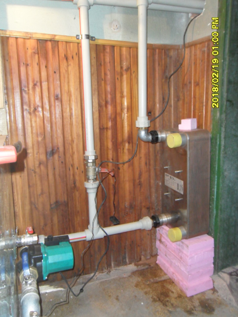

При мен схемата е подобна, но малко съм я видоизменил чрез добавянето на един външен пластинчат топлообменник вода/вода. Горното е с цел да мога лятото да се охлаждам със сондажна вода.
Та за схемата. Буфера се вързва последователно на връщащата вода преди котела. Така БГВ И ОИ са с приоритет, а излишъка се складира в буфера. Системата като цяло работи много инертно и устойчиво.
Разбира се схемата има и +, има и -. То идеал няма. Важното е, че работи, евтина е, няма никакви скъпи вентили, задвижки, управления и прочие.
При мен + и - са:
- е наличието на доп. цирк. помпа.
- е и скъпият пластинат топлообменник
+ е безплатно охлаждане лятото
+ е безплатно отопление чрез соларите в преходните сезони
Само с един кран мога да включа или изключа буфра към системата.
Evgeniy - майстор
jolobg написа:
Въпрос към Evgeniy и всеки, който знае отговора: Възможно ли е и ако да, как може да се изпълни разделянето/развръзването, на водата с високо налягане (при мен ще бъде ~ 1,0 бар) в ОИ от обема на буфера в случай, че искаме подаването на топлина към ОИ и БГВ да е с приоритет пред зареждането на буфера? Тъй като съм лаик по темата, моля за потвърждение дали съм разбрал как Evgeniy е изпълнил свързването само с една серпантина в буфера - според мен котелът загрява само обема на буфера и така се постига мин. налягане в него (~ 0,2 бара?), а затоплянето на ОИ става само през серпантината, в която налягането е ~ 0,5 бара? Ако е така, то може ли да стане (и има ли "топло-технически смисъл" :?) с две серпантини (дали ще е по-удачно загряването на БГВ да е директно от котела :?) в обема на буфера - едната за кръга котел-буфер и другата за буфер-ОИ?
Предварително благодаря!

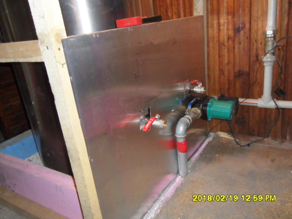

Ами то развързването по налягане се осъществява от серпентината. След като имаме достатъчно голяма серпентина, може да разглеждаме системата (обем с вода без налягане + серпентина) като един съд под налягане без серпентина. Така когато вкарваме топлина се загрява, а когато изкарваме, отдава. Тогава ползваме схемата от първите страници, където Антон е посочил че си е с приоритет ОИ и БГВ.
Лично моята схема е тази:
Водата в бидона си стои там и не циркулира.
Трипътният венил е HERZ, управляван от безжична задвижка по стайна температура. Ако той е напълно отворил, почти цялото топло отива към радиаторите. Съвсем малка част отива и към буфера.
Втора серпентина има смисъл, ако от нея се черпи директно БГВ.
