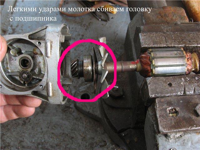

crez - майстор
Ето и сам можеш http://nova.rambler.ru/search?utm_sourc ... 0%BC%D0%B8 Има три начина на закрепване на колелото, със шпонка(махни греста и с опипване провери на изходния вал дали излиза шпонъчен канал), чрез резба е навито(резбата е нормална) и с гайка(тя е видима)
ivouz - специалист
Това при мен така ли трябва да излезе от редуктора?Заедно с зъб.колелце?
crez - майстор
Не! Твоя е този тип http://www.tehcomservis.com/forum/topic ... 8&topic=30 набито е на конус май.
ivouz - специалист
Крез това е деликатна работа не е за мен.Грубо действам и ме плаши че ще го прецакам. Кумай е прав!Отива на сервиз!
