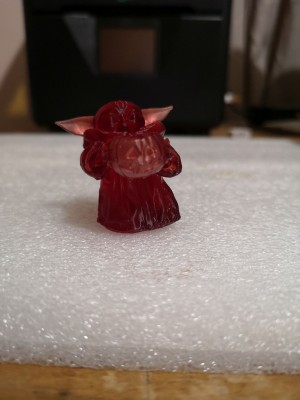

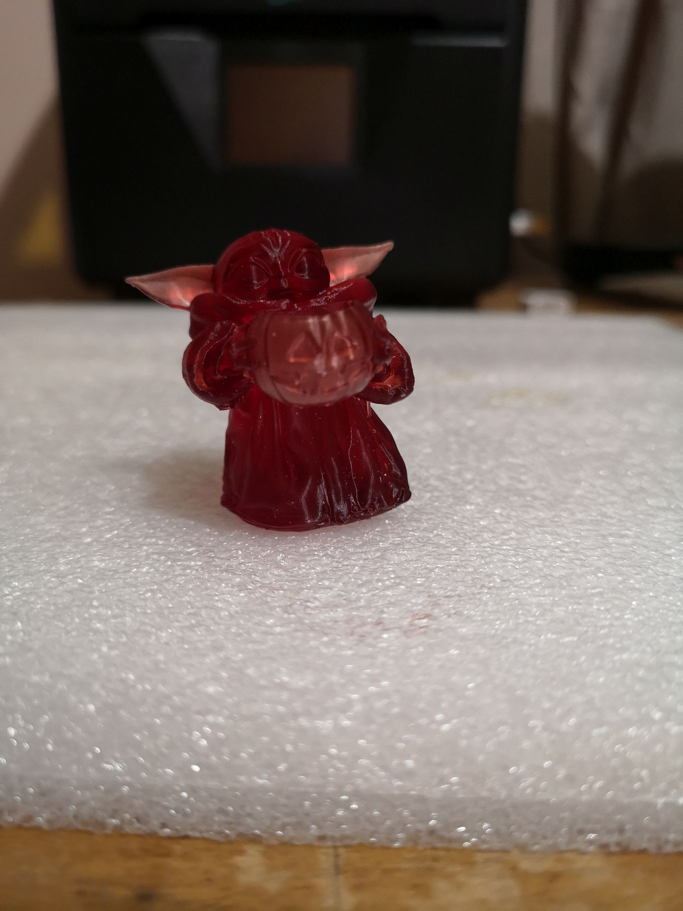

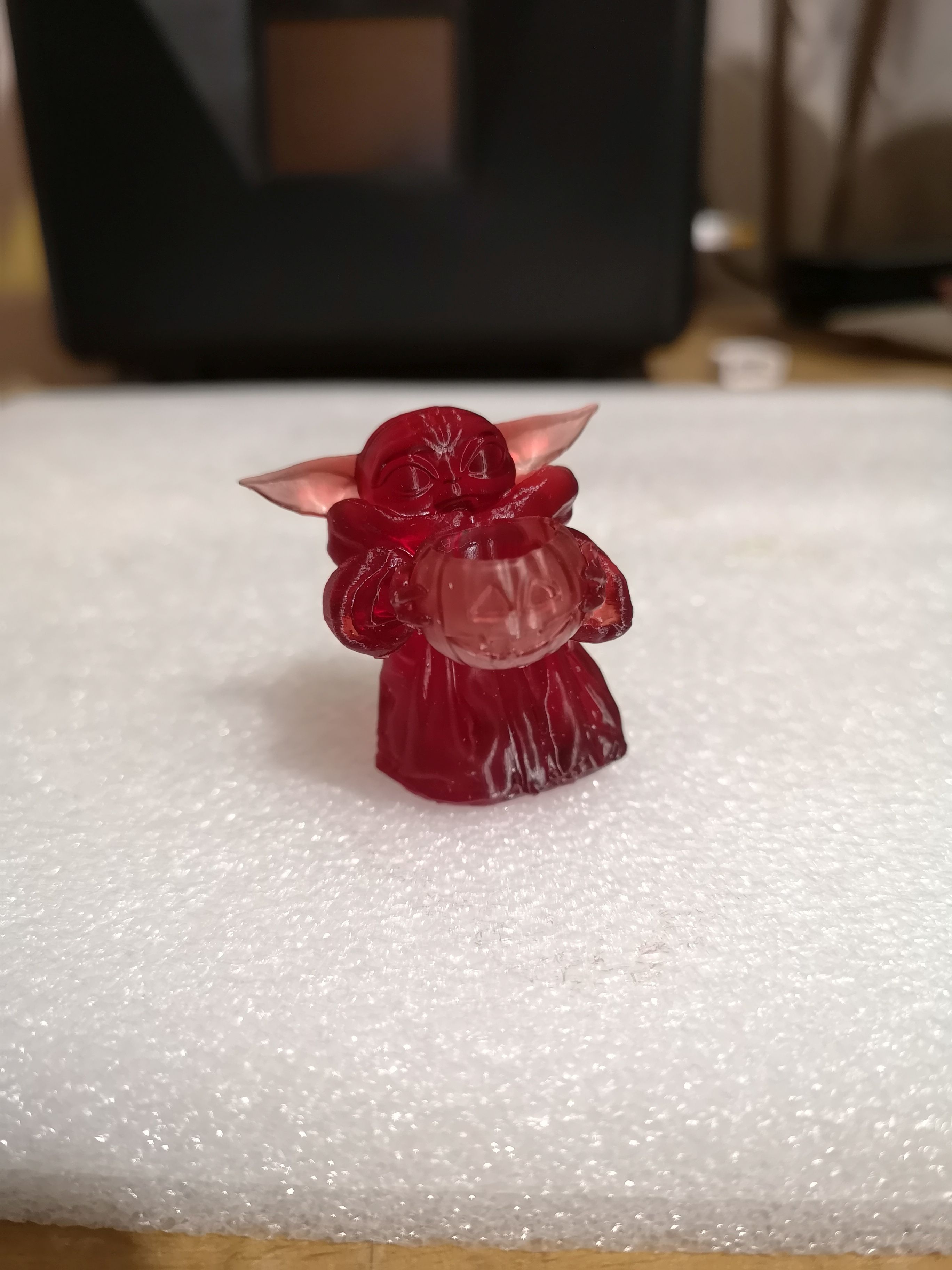

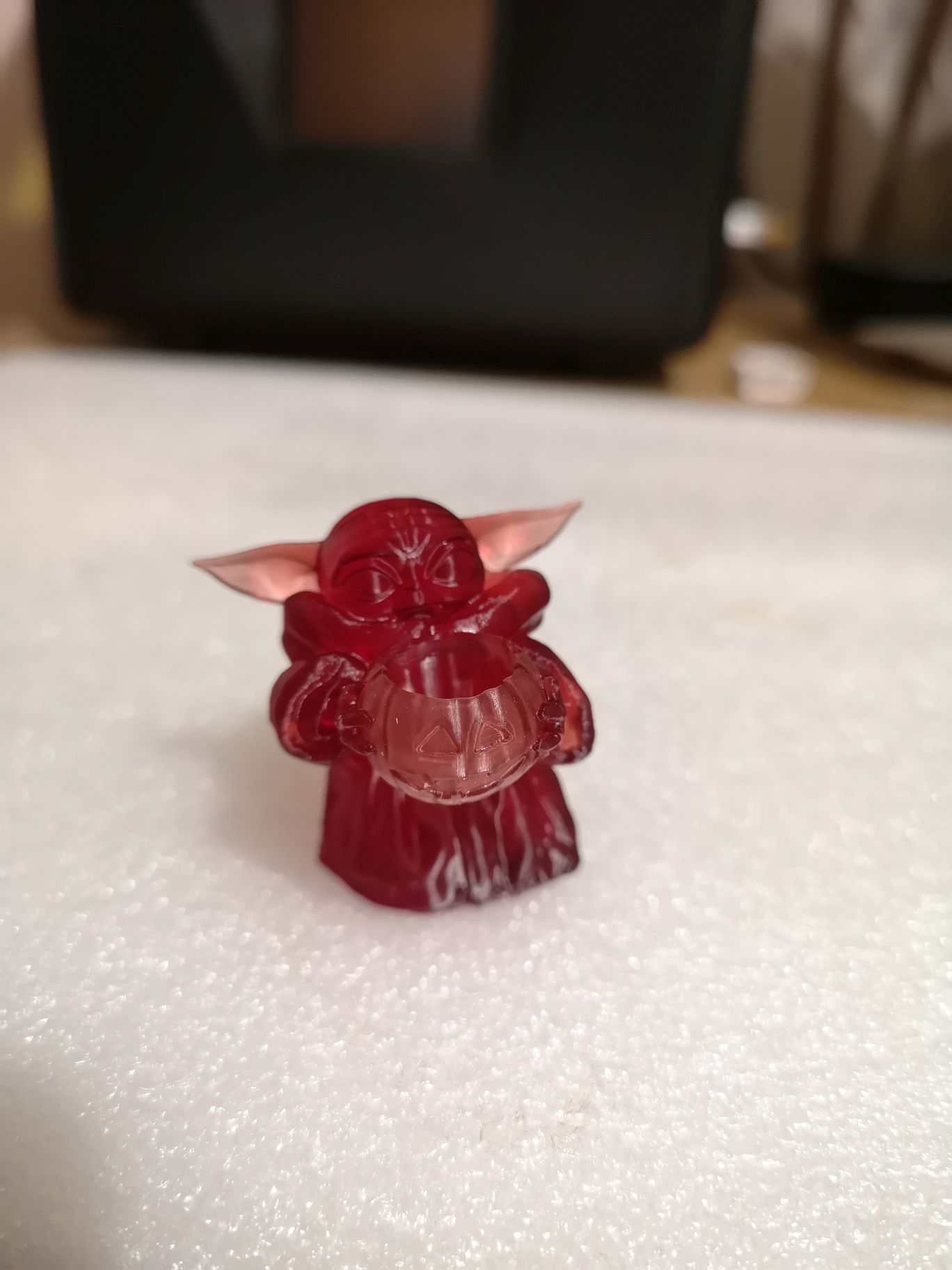

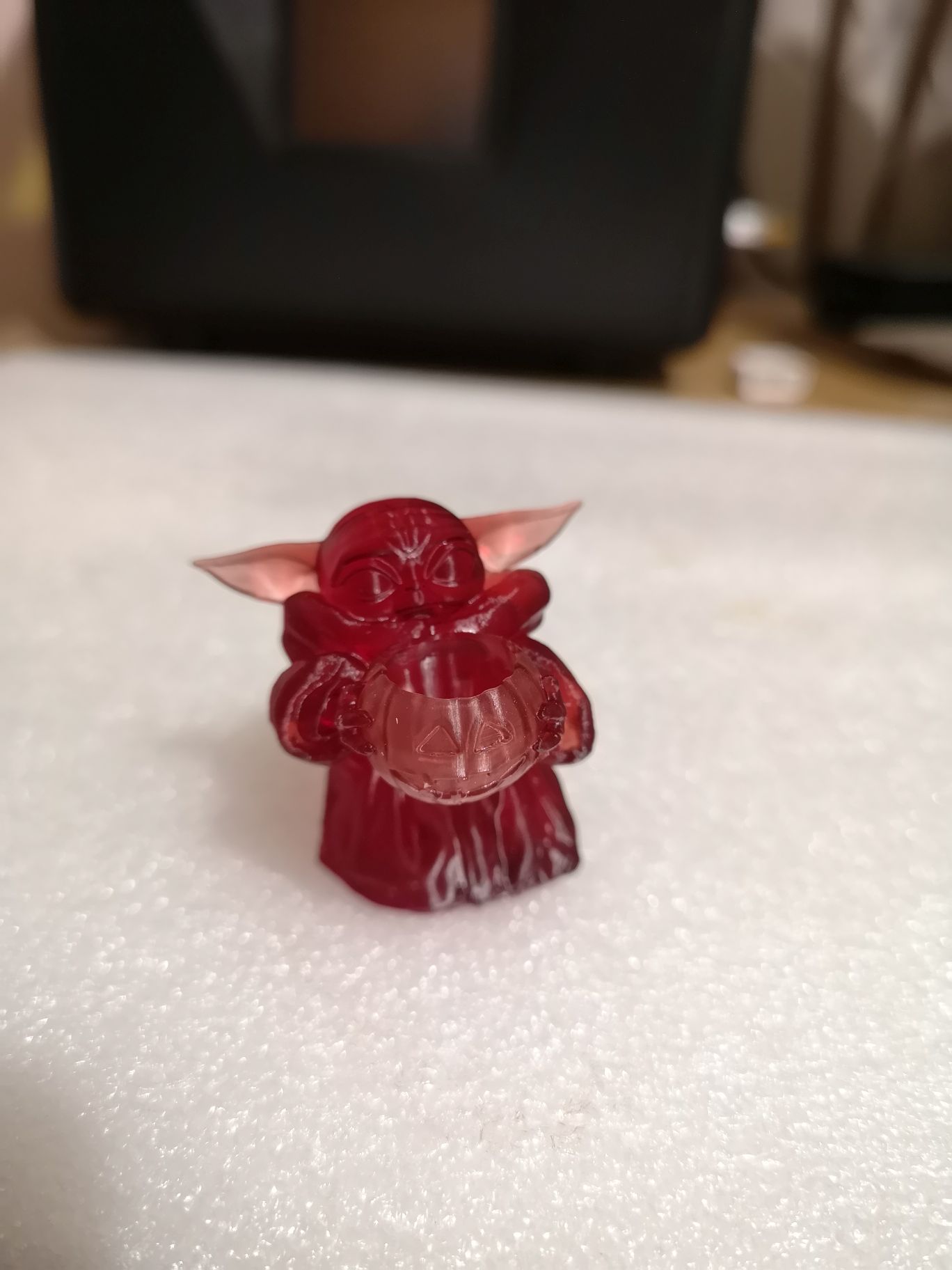

Това е трети опит за печат с Photon S принтера. Променил съм само времето за експозиция на слоевете на 9 секунди, като за първите 8 слоя то е 60 секунди. Фигурката е с височина към 4см. и широчина към 3см. Печата отне към 4 часа и половина това е с пълно запълване. Снимките нещо не се получиха, реално фигурката изглежда мнооого добре. Тука резолюцията на принтера по XY е 2К а си мислех да взема принтер с 4К резолюция. За цената си просто нямам забележки към момента.
STEPER - специалист
Какво количество /грама/ бяха необходими за тази фигурка?
batrado - специалист
чет окт 29, 2020 11:15 pmSTEPER написа:
Още не мога да се ориентирам колко точно смола замива при печат. Според Chitubox и Photon Workshop са към 15 ml. Времето ще покаже дали тези сметки са наистина верни или поне близо до истинските.

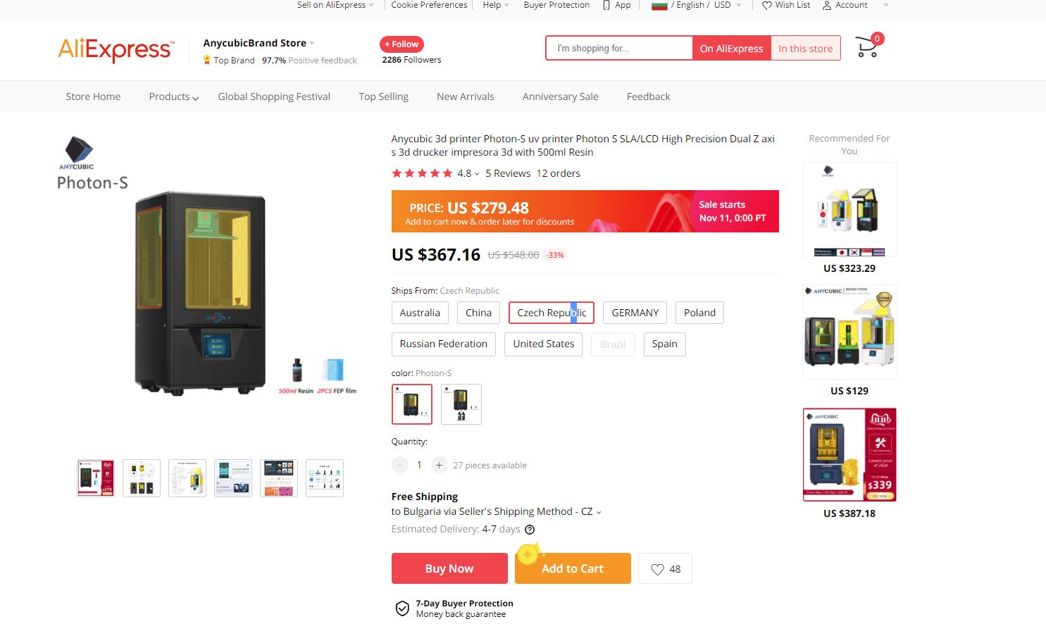

За по-скъпи части гледам магазини/складове, които са в Европа. Не съм плащал мито и ДДС за принтера, като го поръчах с доставка от Чехия (която беше безплатна). Но това което виждам е че за доставки от Европа в Али-то цената е с около 1-5% по-скъпа... но пък до максимум 10 -на работни дни поръчаната стока е при теб. Зависи и от самият продукт.. дребни неща не си играят да ги пращат до складове в Европа, но примерно по-оборотни и скъпи неща имат сметка да ги доставят до складовете им в Европа точно заради мито и ДДС. Играл съм няколко пъти освобождаване от митница на стоки от Китай и е меко казано дълга и досадна процедура.
arnaudov78 - напреднал
Повечето принтери и едра подобна техника вече се предлага от доста търговци в Али-то от складове в Чехия, Германия, Полша и др. Аз моя също го купих така преди две години. А относно цената не винаги е по висока сорямо Китай, но и да е, предпочитам да дам и 10% горница, но да не се занимавам с митница и чакане. Принтера ми дойде от Германия по DHL за 5 дни безплатно!
Ето примерна оферта за доставка от склад в Европа. От самата снимка се вижда наличността в различните складове и каква е цената за доставка.
