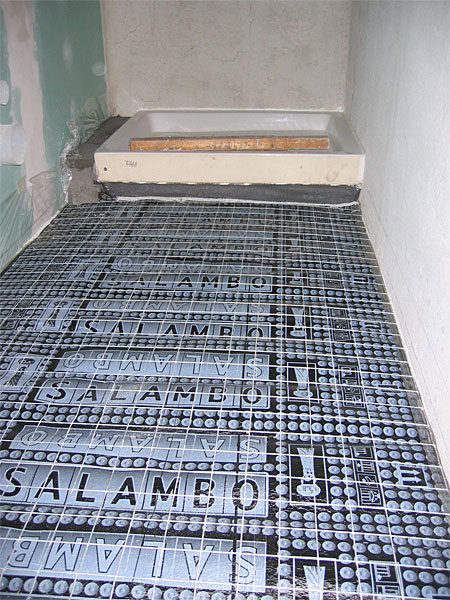

Мастер, ако знаех, щях да снимам по-подробно. Има разни доработки, които сега не се виждат. Например болтовете са захванати в стойката и блокирани с още една допълнителна гайка, щото иначе си се клатят и стойката танцува.
Под всеки болт на пода е завинтена по една планка 7х5 см, захваната в пода с по 3 дюбела. Всеки болт е заварен и за планката с по 1-2 точки с телоподаващото.
И разбира се, силикон. Аз взех от най-скъпия. Глътна ми към половин туба.
Иначе като цяло вчера беше успешен ден.

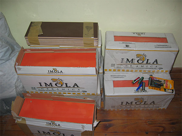

Взех плочките, общо 7 и 1/3 кутии.

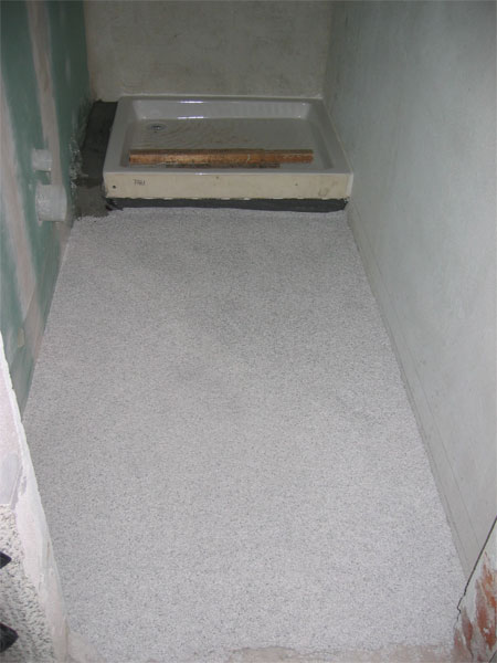

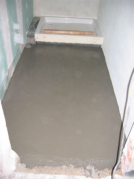

И завършихме пода на банята. От мокрите работи остава само лепенето на плочките и боядисването (ако може да се нарече мокро).

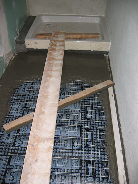

На пода сложихме 4 см перлит под 3 см армирана цементова замаска.

Армирана мрежа - 7 лв. за 2 кв. м.
Изолацията е от ремонта на покрива. Не ме интересува колко струва - платил съм си я вече, купувайки етажа.
Старата изпитана технология с перлит. Баща ми имаше съмнение, че е приложима. И прахта не е толкова много, като сипваш внимателно.
Цяла "купчина" с плочки.
Че и ще останат.

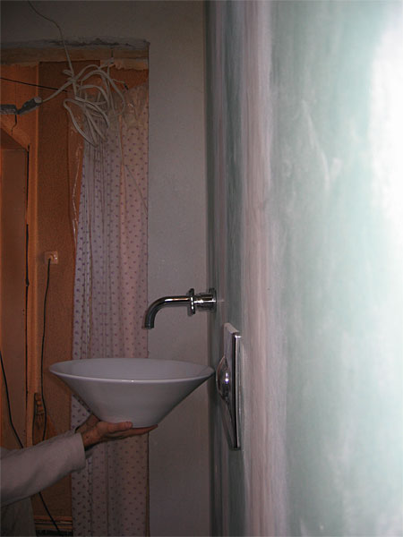

Специално за тебе - една от последващите снимки - имаме си нова мивка. Надявам се да я одобриш.

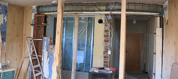

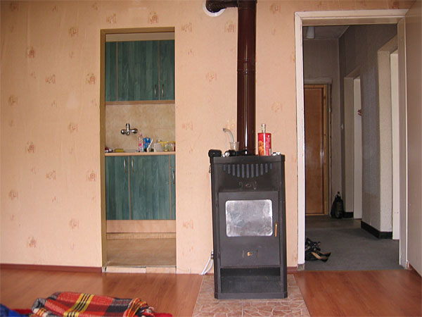

Решихме "набързо" докато изсъхне пода в банята, да отворим една дупка и да приберем печката в стената. Така плануваното прибиране щеше по първоначални изчисления да отвори едни 2-3 квадратни метра от хола.
Само че нещата се оказаха не дотолкова розови, та цяла седмица работа от 7.30 до 23.30 с кратки почивки за храна, не стигна даже да завършим кофража.

В неделя имах доброто желание да започна със слагането на плочките в банята, но останах страшно неприятно изненадан - оказа се, че никъде не мога да намеря грунд за гипсокартон. Обиколих всичките големи магазини, както и цялата гара "Пионер".
Навсякъде "специалистите" ми обясняваха как няма нужда да се грундира тоя гипсокартон и как си бил перфектен за нанасяне на покрития и така. Или пък само да НАДРАСКАМ картона, че да хванело по-добре лепилото за плочки. Да, сигурно е така.

Ето и как изглеждаше хола преди...
Резултатът от цяла седмица къртовски труд.

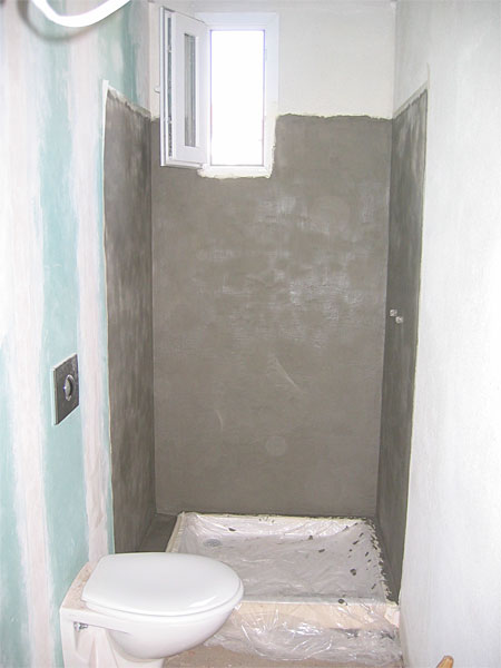

Тоалетната - вече монтирана и напълно функционираща. Ще има още едно сваляне, като тръгна да боядисвам - то е ясно.
Новата мивка. На мене ми харесва как се върза със смесителите. Доста по-добре е от старата. Емералд, беше на 100% права.

Сагата с грунда продължава.
Днес цяла сутрин звъня на Кнауф и техните дистрибутори в София.
Поне вече имам някаква идея какво търся.
Казва се Флехендих или нещо подобно. Водят го дълбокопроникващ грунд, но всъщност си е чиста изолация.
При нанасянето се използва и изолационна лента за ъглите.
Използва се за изолация там, където има течаща вода (в моя случай под плочките в душкабината).
До тук добре. Обаче само 1 от дистрибуторите го има тоя грунд, а за лентата не са и чували.
От самото представителство на Кнауф ме посъветваха да потърся друга изолационна система.... или да звънна на някой от дистрибуторите по морето!?!?!
Да, ама нито знам каква, нито къде!!!
Ако някой има идея - да помага.

Старата беше с размери 35х45, тази е с диаметър 42. Т.е. ще настърча повече от стената, но пък ще има повече място за аксесоари около нея.
Иначе смятам да я паркирам върху плот от тик. Каква ще е формата на плота - ще видим след боядисването на стените, но или ще е леко овална, или ще е правоъгълна. По-скоро първото.

Хубавото е, че сагата с хидроизолацията свърши. Частта с душ-кабината се отделя много приятно, а и банята започва да изглежда все по-малко като дълъг коридор. Сложихме хидроизолация на Ceresit. Направихме я с норма на полагане за басейни с дълбочина 5 м.

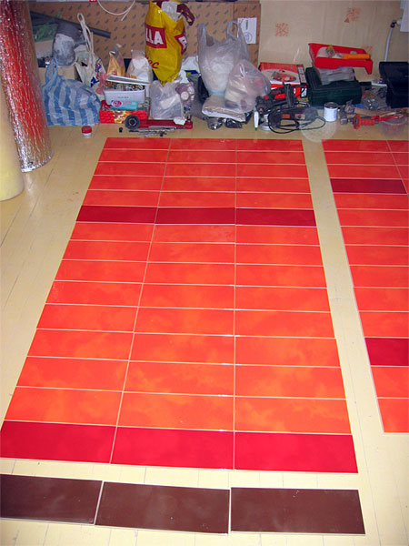

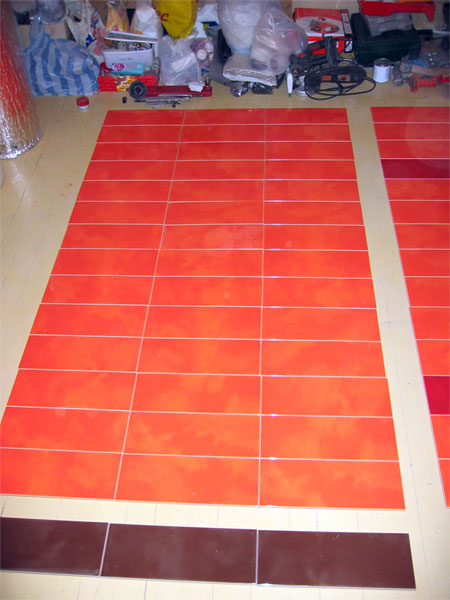

И, разбира се, от вторник-сряда започвам полагането на плочките. Вчера ги разхвърляхме в различни комбинации по пода на едната стая.
За днес има планирано сваляне на куфража - голата истина за качеството на отлетите греда и колони ще лъсне в пълна сила - и след това ракийки с един приятел до колкото отнесе.

П.С. За жалост цвета на плочките е много далече от този на снимките... За истинския цвят - на място, като ми дойдете на гости след завършване на ремонта.

Това, дето изглежда като черно си е чисто кафяво...
Майсторът с умела ръка полага хидроизолацията

Цвета на тия плочки е убиец. Колко е квадрата ?

Наистина цвета е страхотен. Топло-червено към терракота е любимия ми цвят. Къде го планираш, круме? Да не се губи тика покрай тях?
На Галски плочките в кухнята май бяха подобни.
