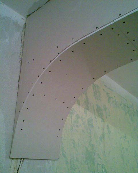

GeorgiRadevDu - специалист
Пробвал ли е някой да огъва с иглен валяк 12.5? Много се изнервих ,
бавно става и накрая нарязох картона на 3 см и реших проблема.

Искам да споделя една идея за огъване на гипскартон която ми хрумна,изпробвах и става бързо с гладки криви без мокрене ,рязане чупене и т.н.. Страната която ще изпъква при огъването се облепва с тиксо (колкото по-широко по-добре и по- лесно) и огъваш.Аз огънах 9,5мм гипскартон на радиус 50см(толкова ми трябваше) ,но изпробвах огъва се до радиус 40см по този начин.Ако изпъкналата страна ще е лицева след монтажа на листа спокойно махаш тиксото и шпакловаш.

ceco7m написа:
А какво става с хартията на листа? Не се ли бели при махане на тиксото?
Ами не за мое учудване. Може би зависи от тиксото аз ползвах кафяво опаковъчно тиксо - маха само някакви незначителни власинки от хартията но остава здрава.
