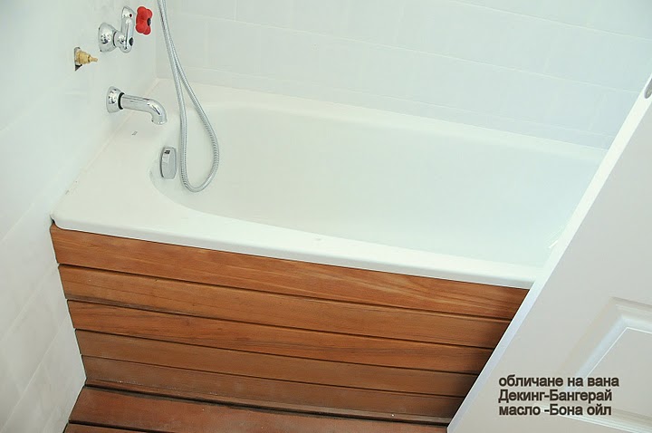

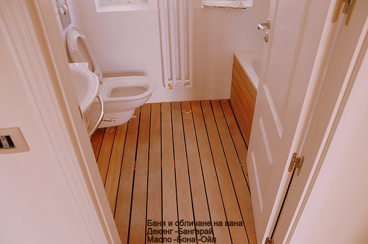

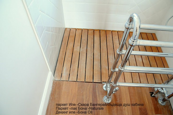

едно от последните ни проектчета -снимки като колажче направени -една тераска под бъдеща тента-

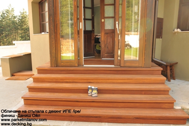

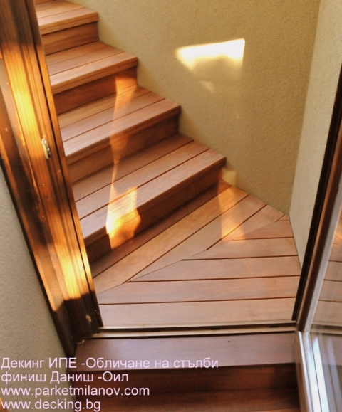

Едно току що завършено проектче-Обличане на бетоннни стълби с Декинг ИПЕ/ipe /

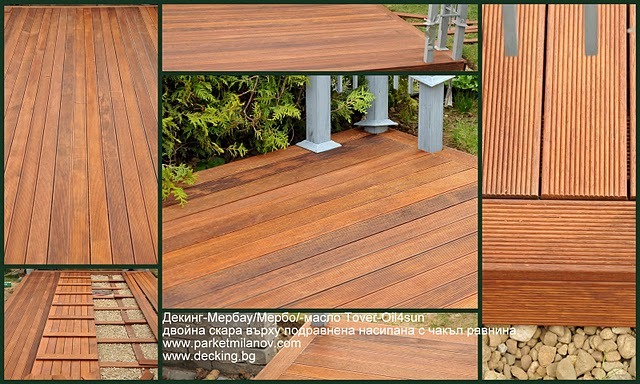

Браво пичове, много интересна тема, да и направя едно ъпче, щото ми се чете повечко по въпроса :buch: Я кажете сега, който разбира как се прави това нещо, може ли дъските да се захванат за метална скара от профили с каруцарски болтове. Кажете колко кухина се оставя отдолу, как да се предпазим там да не се нъвъдят гадинки-например змии и гадни насекоми, колко разтояние се оставя м/у наредените дъски, щото нали трябва да се оттича водата някак и така като се събира отдолу през тях нали пак трябва да отива някъде, значи трябва да има денивилация на основата предполагам. Все въпрос тип направи си сам. Съгласен съм да видя какво предлага БГ и световното производство, но просто не мога да си го позволя като ги гледам цените, така аре да земем да спрем да си прайм реклама и дайте тука схемите и да се зафатаме. Прав съм, нали?! И кажете некво БГ дърво бе хора, стига с тез вносните в Троян дърва да искаш. Може ли чам например или като тръгне мацката да трака с токовете и ще го надупчи? Още въпроси имам, може би трябваше и по точки да ги пиша..... трябва да е сух предполагам материала? Колко трябва да е дебел? Какво масло за чама ? Благодаря предварително на отзовалите се!!!
parketmilanov - специалист
привет, рекламата си е реклама но така или иначе сайта е направи си сами мога да помогнаако не с друго поне с акъл и идеи
та за Български материал -освен чам /който си е компромис от всекъде/ нищо друго не става.може би акациа но трудно се намира
ако е чам да е с дебелина поне 30мм ширини 10 до 15см
върху метална скара може с самонарезни винтове с фрезенк фугата около 6мм .токчетата на жената задължително ще се отпечатват
а се обмазва с тиково масло
за тиковете и вносните материали 2 до 3пъти годишно , за чама 3-до 5 пъти годишно се подържа.за да стои свежо.....
никаква философиа не е стига да е нивелирана металната скара като хората .за да стане здраво триабва да е през 30 см метални греди поне 3 на 3 см .....квадратенпрофил ......това е от мен засега ако има още въпроси тук в темата или по талифона :)
