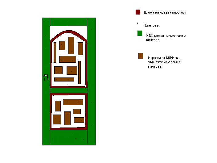

Става ли по ръба между двете да се залепи МДФ лента? Май става. И цялата галимация да приключи със заглаждане на ръбовете. М?
Ти най-накрая реши да прочетеш нещо в тая тема. :lol: Прочети по-напред какво съм описал и ще видиш отговора.
И предполагам нема ядове да се удебели касата с подходящи летвички според дебелината на ползвания МДФ. Но после ще трябва да се сменят и первазите с по-мазивни, които пък от своя страна при правилен избор може и да прилягат приятно на шарката на вратата.
Не съм го правил, но сега се позамислих след като споменахте за нестандартното удебеляване.
За ЛКК: Прочети ми и ти мнениеята по-напред в темата. От МДФ е достатъчно да се направи рамка, която да се пасне точно по ръбовете на вратата. Не е нужно да се лепи, а да се прихване с винтове, които ще бъдат скрити от новата плоскост. После една оберфреза с нож който има лагрче за водач и няма как да прецакаш оформянето на ръба. Следва ситна шкурка и след това заглаждане на МДФ-а с ония металните за миене на тенджери, но от най-финните като вълна дето са. После едно пръсване с шприцкит, после пак ситна шкурка и накрая боя. Получава се такъв ръб, че може да се огледаш на него.

Под думите "Заготовката от МДФ" имам предвид купешкият лицев панел с релефа, който дава видът на вратата. Никакъв друг МДФ не слагам, защото за основа ползвам старата врата.
Безспорно може да се направи рамка от МДФ, а вместо пълнеж тип "пчелна пита" да се ползват изрезки от МДФ същата дебелина. Но това си е направо нова врата. Поне аз така разбирам написаното от Илиян.

Смятам да направя някакви рамки от дърво и на тях да залепя МДФ с монтажна пяна като ги претисна м/у два гипс картона. Смятам да се получи нещо като тези без фалцови врати.Понеже на мен ми трябват около 8 врати ще се опитам да си помогна сам.Ако има интерес ще докладвам за резултатна.
Вътре в рамката се слага пълнеж, тип пчелна пита, продава се на същото място. Ще ми е интересно как ще хване между рамката и картона монтажната пяна. С200 почти не хваща към пълнежа.
Колегата няма намерение да слага пълнеж тип пчелна пита. За пълнеж и лепило има в предвид да използва пяна.
Ако успее да се справи ще стане супер лека топло/звуко изолираща врата. Поне един флакон пяна ще глътне.
Илиян Илиев™ - майстор
Ще съсипе платната с тая пяна. За да стане изпълнението си трябва прецизно дозиране и евентуално професионална преса.
Тая пяна нали трябва да избие отнякъде. Гипсокартона няма да задържи нищо. :roll:
Евентуално може да стане нещо в домашни условия, ако първо се слепят панелите с пяна, а дървената рамка да се сложи после. :?
Иначе безфалцова врата може да се направи по схемата, която съм дал по-горе. Примерно двойна рамка с МДФ 20мм и става врата 4см и нещо. Нека друг обясни защо рамката е двойна, ако не аз ще го обясня в следващ пост.
За врата с фалц се подбират две различни дебелини МДФ. Единия с дебелината на фалца, другия с останалата дебелина до достигане на желаната дебелина на вратата.
