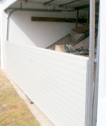

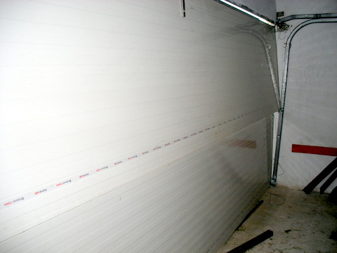

bulhomes2 написа:
Свърши лентата ли, че само една снимка? Баш кривката не си показал. Другите панели кога ще ги слагаш?
Да , прав си :lol: а панела е само един още мисля дали ще ги излъжа да се качват горе :? Намерих и пружини 40кг , ~80см 8 лв :)

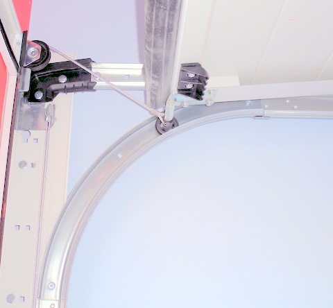

romanpm - майстор
Тази крайна пластмасова планка на горна ролка от оригинална врата ме бави от известно време , няма я като доставка и освен да режа и гъна друго не ми идва в главата :?
Дайте идеи :|
romanpm - майстор
Следват панти и пружини :)

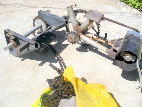

romanpm - майстор
Мотор с редуктор за автоматична гаражна врата тип "Рьоман" :lol:
