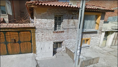

Здравейте, за Много Години първо. Искам да се допитам за мнения за това табло долепено към къщата, дали може да се вдигне/премести/ на стълба. На него обаче са освен моите 3 електромера и още 2 или 3 на комшиите. Целта ми е да изкопам покрай стената на къщата до основите, да измажа и хидроизолирам приземния етаж против влага. В момента плочника е разбит пък и олуци няма все още /така взех къщата/ и за това при дъждове и снегове водата се събира там и пропива на долу, само тогава избива по малко влага долу. За това долу още ремонт не съм правил, до като не оправя шибания тротоар. Почти 99% съм сигурен, че ако само изкопам плочника около 20-30 см. и отлея силен бетон с подходящ наклон и като сложа олуците, проблема ще се реши, но искам да е сигурна работата. Друг вариант ми е да разкопам и отстраня временно таблото без да спирам тока докато си свърша работата и да го върна на място, но бива ли така от ЕЛ. не разбирам? Ако беше само за изолацията има около 20 см. между таблото и стената на къщата, но за копане и работа по хидроизолирането на основите и стената ще трябва да се премести или поне да се отстрани временно ако е възможно. Прилагам стара снимка от Мапса, да добиете представа. Поздрави !
tablo prohlada.jpg (75.15 KиБ) Видяна 2108 пъти

Е как ще копаш там, като на цялата махала кабелите излизат отдолу и минават точно под тези плочки. Каквото и да се направи с таблото като преместване на друго място, трябва да го направи ЕРП-то. Та по-добре иди там и питай как може да стане.

Честно, БашМайсторе (как ти ходи ника!) по-глупава идея от това местене на таблото рядко се е раждала в човешка глава. Сега обмисли всички начини за справяне със ситуацията, без да се пипа таблото и без да се копаят кабели. Например пространството между стената и таблото да се запълни, плочките да се пренаредят с наклон към улицата и де се фугират. Улуците да отвеждат водата по-далеч от това място.

Видно от снимките и обяснението таблото дори не е на границата на собственост а до нея.
Самия тротоар е общинска собственост а не на този чиято е къщата.
Демек няма как да искаш да се случи нещо в чужд имот ако е законно направено. А то е законно.
Местното ЕРП е направило план, съгласуван е, одобрен е и мястото на таблото е законно определено.
Да не споменавам че "оправяето шибания тротоар" трябва да се съгласува и одобри от общината.
По същата причина - чужда собственост.
