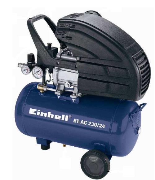

някой ако е гледал новия каталог на метро вътре има промоция на един einhell bt-ac230-24 подарък маркуч пистолет за продухване и пистолет за помпане за 250 лв. иначи бях се навил да купа бляк и декер за 280 лв.без нищо
einhell bt-ac230-24.JPG (33.4 KиБ) Видяна 7881 пъти
