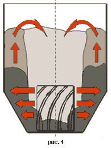

gechev написа:Хидразине, каня те.Каниш ме на гости, на маса, на лов...?
Механично разкъсване на молекулярно ниво по механичен начин е малко... Все едно да счукаш син камък и да му изцедиш сярната киселина и да остане само мед.
Сега за бетона. Мисля няма нужда да ти обяснявам че втвърдяването на бетона не е просто съхнене а химически процес. За конкретния е необходимо определено количество вода. Може да я намалиш в няколко случая:
- Използваш пластификатор.
- Инертните материали са ти с повишено съдържание на вода - мокър пясък например.
- Слагаш по-малко цимент и повече пълнеж - кофти. Тухлите стават като направени от извара. Миналата година щях да се пребия като стъпих на такава.
Качеството на водата също е определящо за качеството на бетона. Вредни са както сулфатите предизвикващи сулфатна корозия, така и хлоридите образуващи лесно разтворими съединения. И двете няма как да ги махнеш с това устройство, нито с наколенките на Ливайн, нито ако закачиш на водонапорната кула Космодиск.
Ама щом те успокоява и ти вдъхва увереност продължавай да си го ползваш. Ама аз не искам намагнитени ултразвукови тухли.
