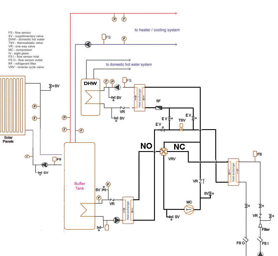

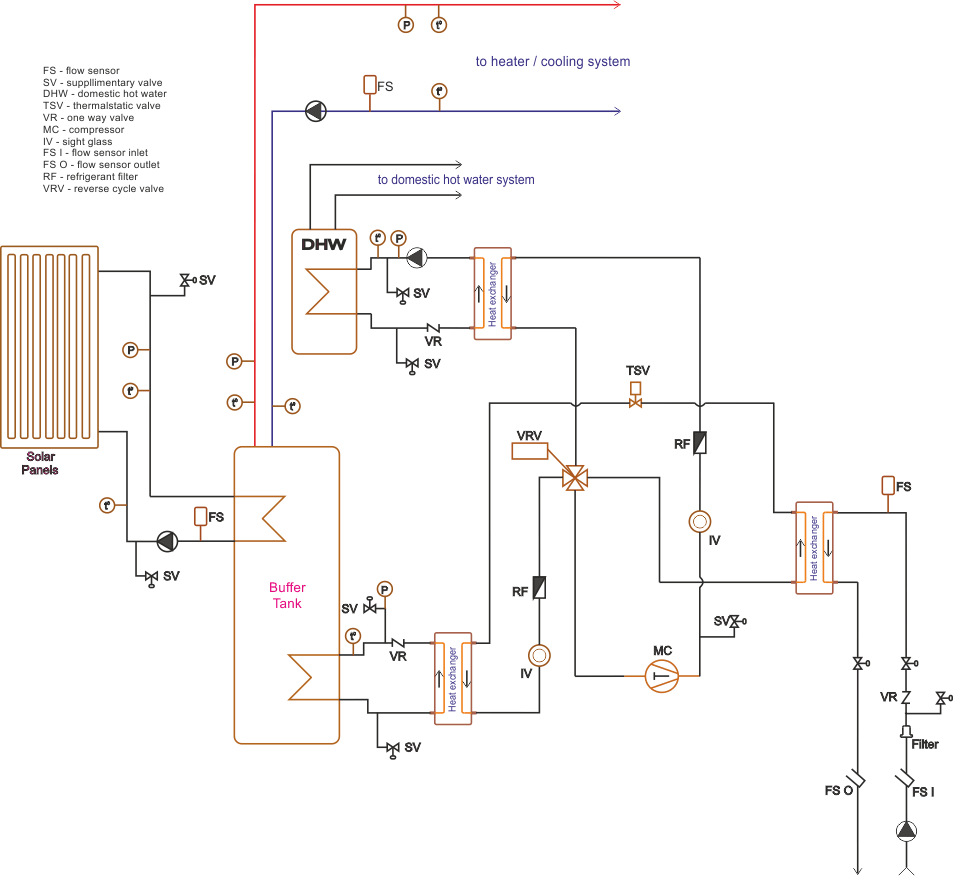

Най-после намерих време да довърша принципната схема и ето какво сътворих.
Някой ще се намери ли да ми посочи грешките, ако съм допуснал такива?

denuchi - специалист
Малко така.
Veanves - напреднал
Привет! Благодаря ти отново.
Но не разбрах защо и двата филтъра RF ги местиш на една и съща магистрала?
Veanves - напреднал
Извинявай - заблудих се нещо.

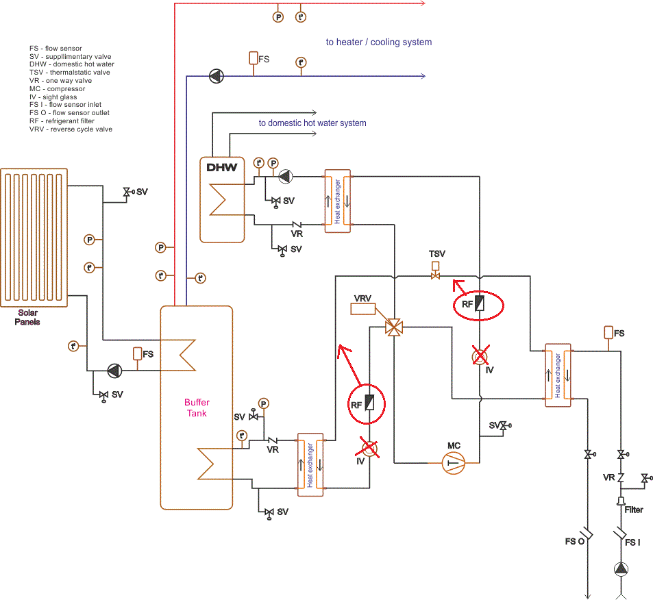

Преди и след ТРВ-то, ако е двупосочно.
Veanves - напреднал
ясно.

Ahmakov - специалист
Ето един "поглед" и от мен на схемата. Корекции трябват и по "водната" страна,... добавил съм ти една помпа, ...ама трябват и РС, ... и посоката на водата от кладенеца,... и пресостати да не забравиш за компресора,... може и отделител на течност да предвидиш. Слънчевия колектор, ...ами намери му място някъде другаде.
